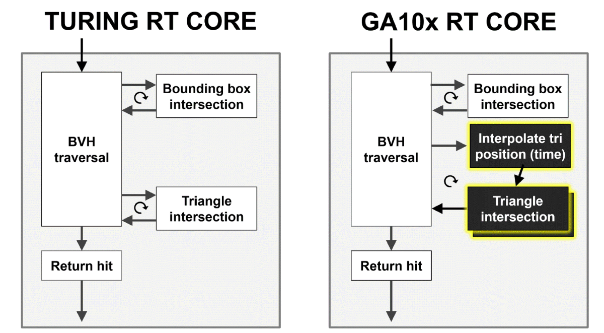

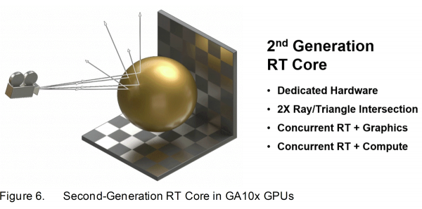

Очевидно, рейтрейсинг технологията е основния акцент на компанията от предходното поколение насам. Така че в Ampere са подсилени блоковете за обработка на рейтресинг (Raytracing Cores), което помага за по-ефективната работа на технологията, като производителността на блока за проверка на пресичане с тригълниците е удвоена и вече е възможно да се ускорява и Motion Blur паралелно с рейтрейсинг. Но тъй като за производителността на тази част от чипа вече имаме цял материал с подробни тестове и сравнения, може да се насочите към него за повече подробности.
Рейтрейсинг технологията обаче не е само за постигане на по-качествено изображение в игрите, но може да се използва и за ускоряване на работата в приложения за 3D моделиране и рендериране, като Blender, Autodesk Arnold, Maxon Cinema 4D, Chaos Group V-Ray и прочее. Всъщност от доста време мощните графични адаптери от висок клас се използват за рендъринг на 3D изображения за филми и специални ефекти, като големият брой изчислителни блокове помагат за целта. А новата гама Ampere е особено силна в това отношение, защото броят на CUDA ядрата в чипа е удвоен спрямо предходното поколение. Но в някои рендър енджини вече се добавя и поддръжка за RTX технологията, което ускорява значително проверките за пресичане и дава допълнително ускорение.

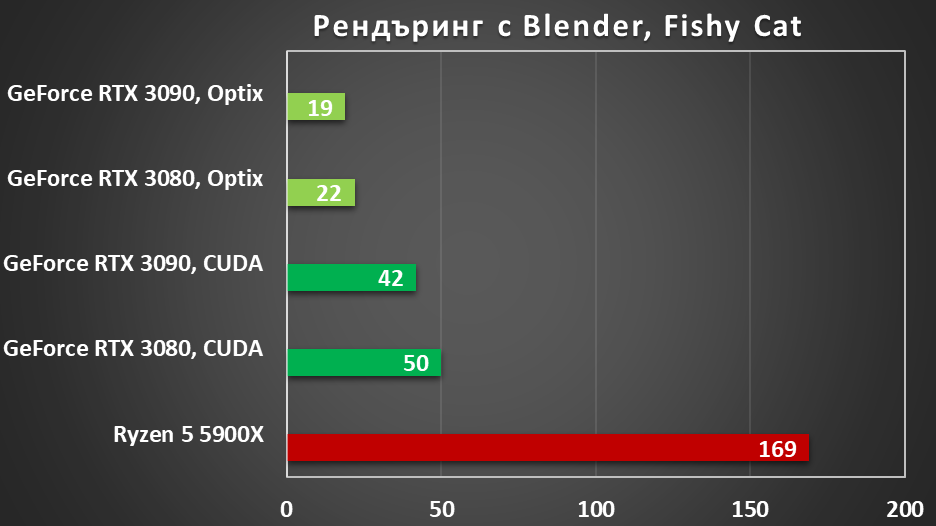

За да проверим ефекта от това използвах добре познатият Blender + Cycles Renderer. За момента поддръжката на RTX е все още в експериментален стадий със слоя OptiX, но въпреки това вече е възможно да го използвате. За сравнение може да видите за колко време се рендерира същият кадър с помощта на Ryzen 9 5900X. А резултатите са доста впечатляващи за моделите на Nvidia.
