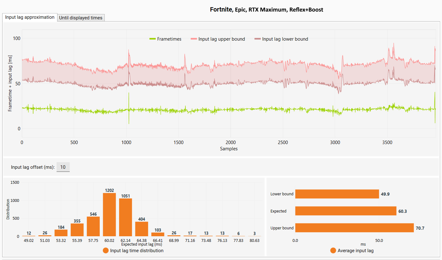

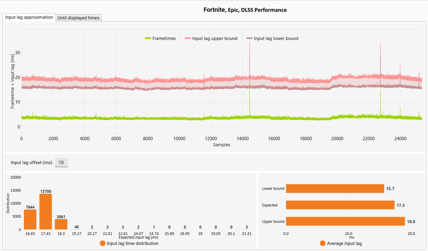

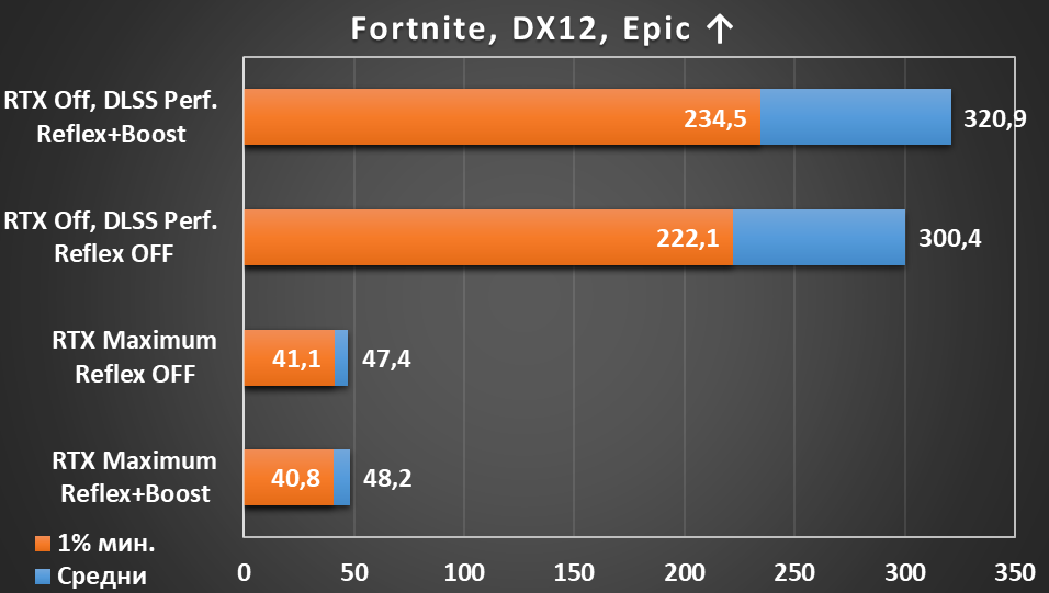

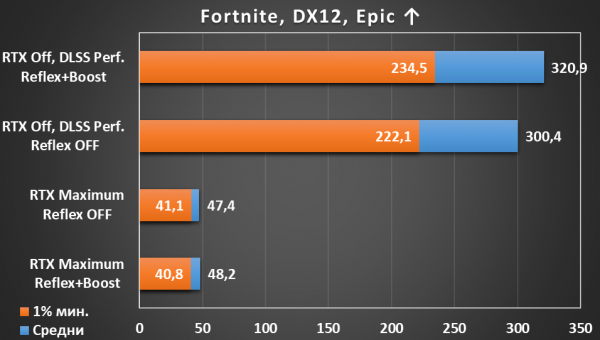

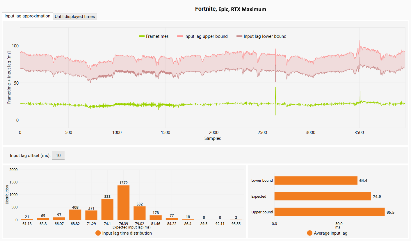

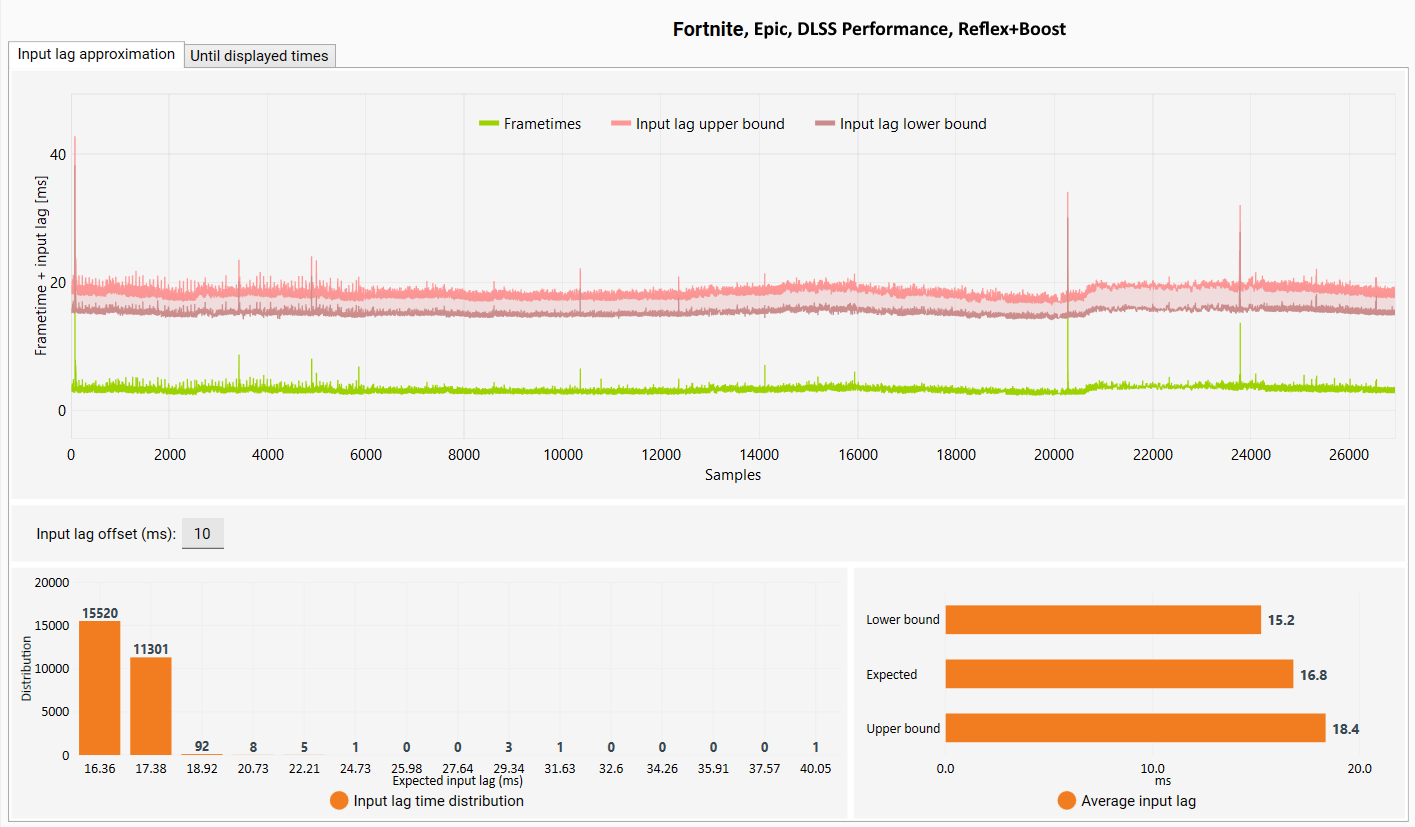

По принцип не разполагаме с особени възможности да тестваме технологията хардуерно, като за целта се нуждаем или от високоскоростна камера, или специализиран хадуер. За щастие обаче има софтуерен пакет, наречен CapFrameX, в който дава данни за латентността в рамките на игровият енджин, като към това трябва да се отчете отделно и входно/изходното закъснение (времето между натискането на клавиш и приемането му от игровия енджин, както и от подаването към дисплея и изобразяването му), което в програмата се отбелязва с фиксиран офсет (10 мс в случая). За това проведохме бърз тест във Fortnite. Тъй като по време на реална игра ситуацията постоянно се променя, което не оставя много време за повторение на действията, проведохме тестовете в 4 ситуации – с включени всички RTX ефекти в играта на максимум и включен Reflex+Boost, същото, но с изключен Reflex с изключени RTX ефекти и включен DLSS Performance, за да може да намалим товара на графичният адаптер под 100%, и накрая – същото, но с включен Reflex+Boost.
Както може да видите на диаграмите, с включена RTX технология нямаме особена разлика в кадровите честоти, но за сметка на това с включен Reflex+Boost имаме доста значимо намаляване на латентността от 75 на 60 мс или с цели 20%. Когато обаче не опираме (изцяло) в производителността на графичният адаптер, ефектът е по-скоро незначителен. Това обаче не означава че Reflex е безполезна, тъй като тя се поддържа от цялата текуща гама адаптери на Nvidia, което значи че може да е доста полезна за ниския клас модели, където, дори с намалени детайли на изображението и без RTX може да получите приятен бонус към латентността и потенциално повишена точност на изстрелите .
