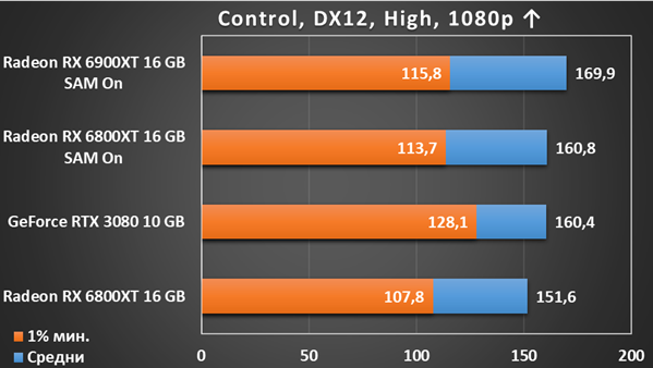

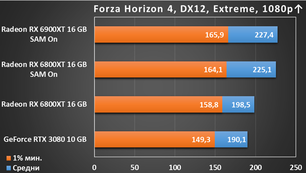

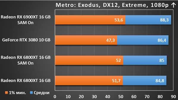

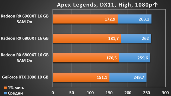

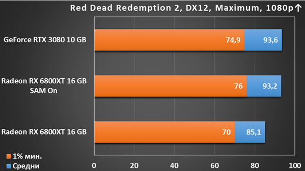

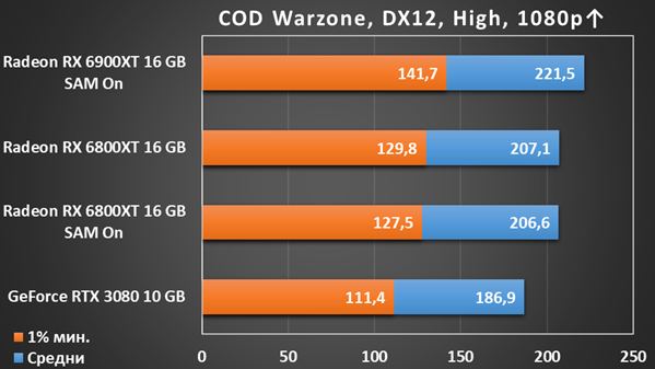

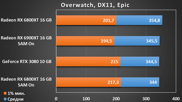

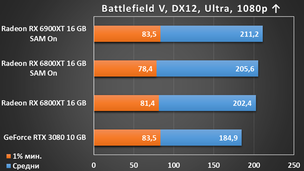

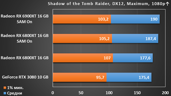

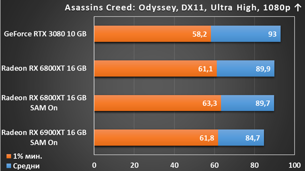

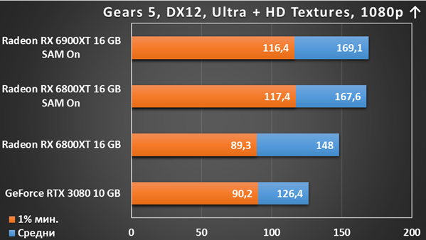

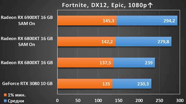

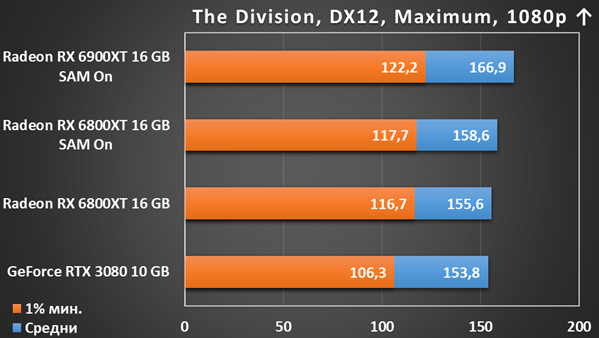

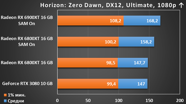

Резултати в 1080p

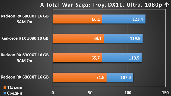

Предвид че в тази резолюция графичните адаптери са процесорно ограничени дори с Ryzen 9 5900X, не е учудващо, че разликата между Radeon RX 6800XT и 6900ХТ е толкова малка. Още повече, имаме леко странните резултати в TWS Troy и Assassins Creed Origins, в които дори новият модел пада зад полученото с 6800ХТ, което може да се дължи и на разликата в драйверите. Така че крайният резултат е 2% разлика.
