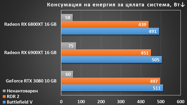

Консумация
Както може да се очаква, при запазването на TGP/TBP стойностите, няма особена разлика консумацията между Radeon RX 6800XT и 6900XT. Разликата се дължи вероятно на малко по-доброто използване на ресурсите на чипа и леко повишеният товар на процесора. Съответно това води и до малко по висока работна температура.

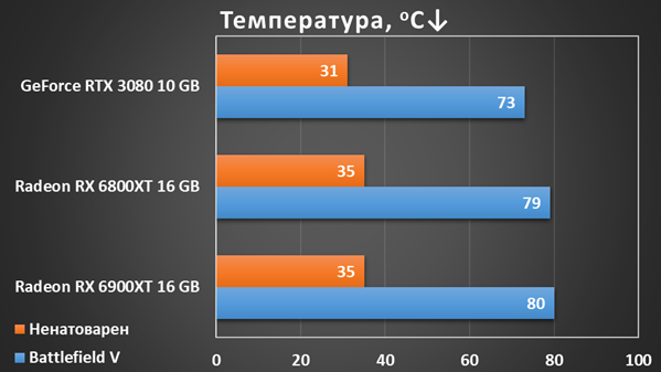

Картата е много бърза. Само едно нещо не ми харесва и това е охладителят. По мое виждане е слаб за ядрото особено на фабричната крива на вентлаторите. Не е нормално на дифолт сетинги hot spot температурата да ходи до почти 100 градуса (така де, ако успеете да натоварите картата) :) Вярно е, че вентилаторите се развъртат на около 1000 * 1300 оборота само и са тотално безшумни. От тази гледна точка охлаждането на чистата 6800 е доста по-адекватно. Но пък тя няма 5120 конски сили :) Картата си иска приводняване. Още повече, че с леко пипане през MPT се вдига power limit-a и заради по-добрия бин на ядрата в сравнение с 6800xt тук 2800Mhz ядро са реално постижими. На който му е интересно да потърси клипове в тубата какво може карта на това ядро!
