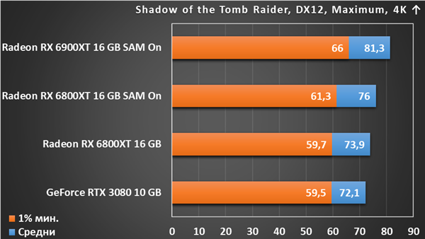

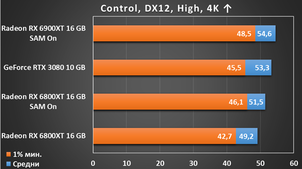

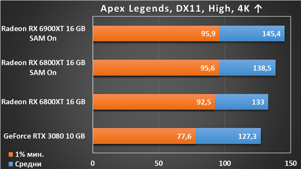

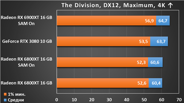

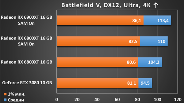

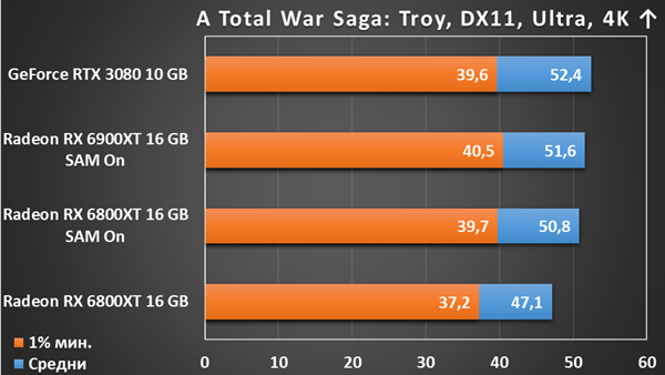

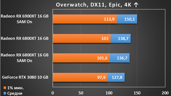

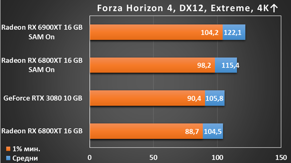

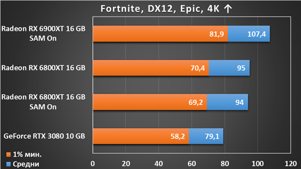

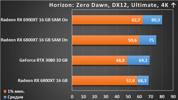

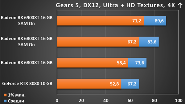

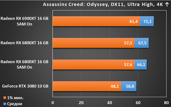

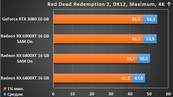

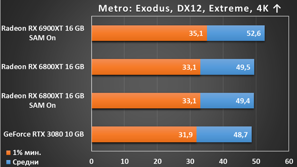

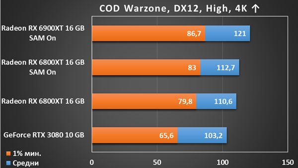

Резултати в 4K
Дори и тук, разликата остава относително малка, едва 7%. Но нарастването и в сравнение с 1440p, ако не друго, показва че поне графичният адаптер не изглежда особено ограничен от паметта. Като и дава допълнително потвърждение на мнението, че подобрените резултати на GeForce RTX 3080 в тази резолюция се дължат на силно увеличеният брой АЛУ в чипа, а не толкова на превъзходството откъм пропускателна способност.
