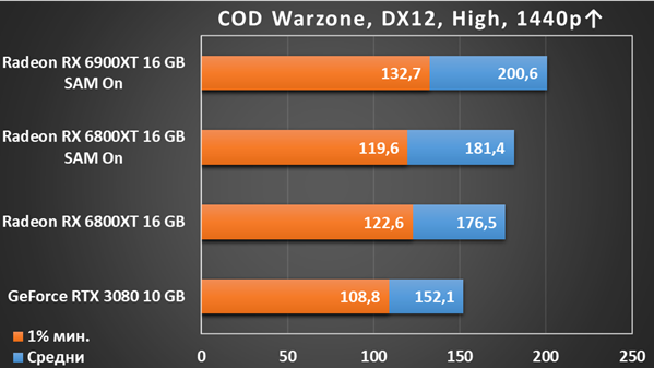

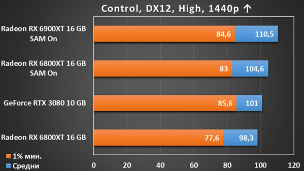

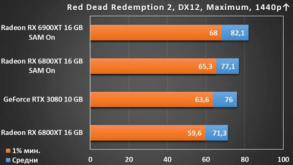

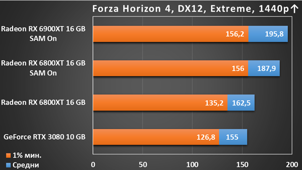

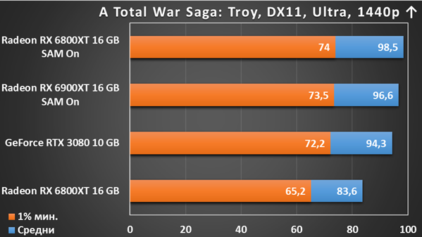

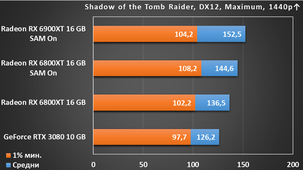

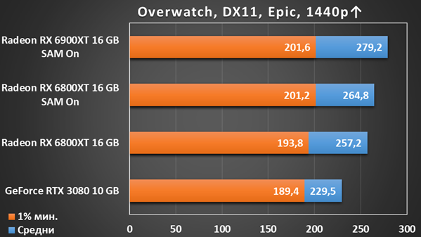

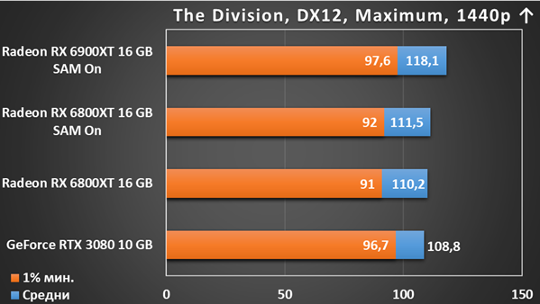

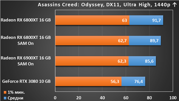

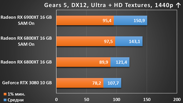

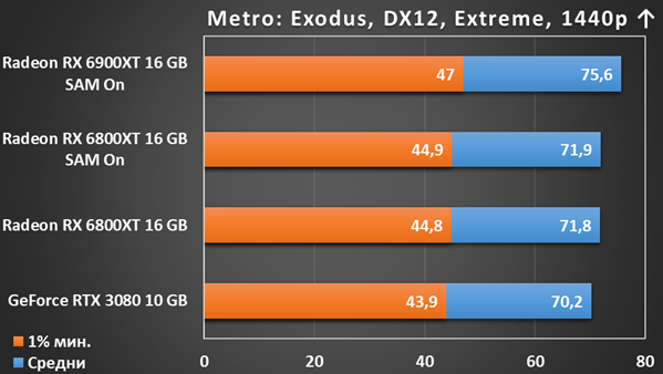

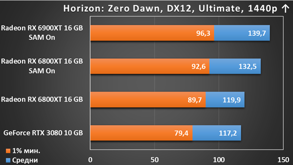

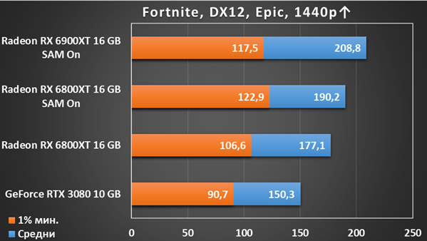

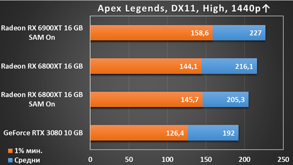

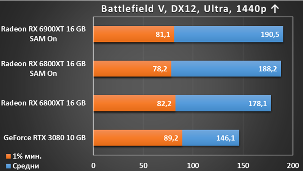

Резултати в 1440p
В 1440p би трябвало влиянието на процесора да намалява, но това не води до кой знае какво подобрение в представянето на Radeon RX 6900XT. В този случай ползата се увеличава до едва 4% в сравнението с Radeon RX 6800XT с активиран SAM.
Здравейте,
за пореден път имам усещането, че при анонса на ново поколение карти от страна на AMD сякаш се самоспъват в драйверите. Как е възможно 11% желязо под капака да не дава поне 5+ % производителност?
Поздрави!
Ами всъщност е напълно възможно, ако се вгледаш в предишни анонси при които разликата е само в CU-тата. Изчислителните и текстуриращите възможности са само част от уравнението, геометричните енджини остават същите, РОП-овете са същите, честотите са същите, паметта е същата… Няма как а постигнеш чисти 11% производителност, ако всичко останало не е мръднало.
