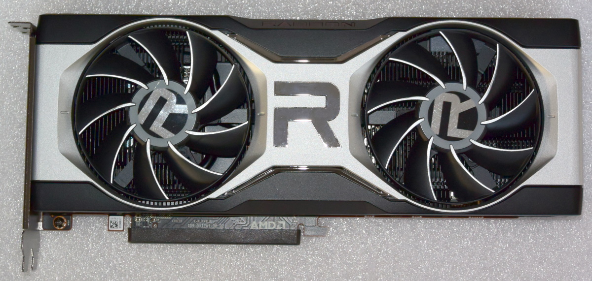

И това е ако изобщо може да намерите бройки. В същото време, може да намерите готови сглобени машини с малко по-ниския клас графични адаптери – GeForce RTX3060 или Radeon RX 6700XT и те нерядко са именно със 6-ядрени процесори, като една цяла такава машина може да намерите според конфигурацията за между примерно 2500 и 4000 лв. И ако отчетем производителността, дори и при високата цена на графичния адаптер, то не изглежда чак толкова зле сравнено примерно с периода преди една година – малко по-добра производителност на сходна цена, ако отчетем че грубо GeForce RTX 3060 отговаря като производителност на GeForce RTX 2070 Super, a Radeon RX 6700 XT – на GeForce RTX 2080 Ti.

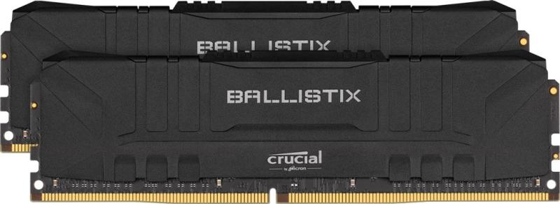

По тази причина реших да използвам конфигурация, подобна на тези. И тъй като от двата модела Radeon RX 6700 XТ e очевидно по-бързия, това беше и моят избор за графичен адаптер. Заедно с това, типично в наши дни масовата DDR4-3200 памет е обикновено с тайминги от сорта на 16-18-18-36, така че реших да използвам и такава памет вместо добре познатата от предишните тестове G.Skill Flare-X CL 14 памет, с която трудно може да се сдобиeте. При дънните платки смятах първоначално да използвам Asrock B560 Pro4 (~249 лв.) като реалистичен вариант, но тъй като с текущия си биос имаше проблеми с буустването на Core i5-10400 (само до 4 ГХц), предпочетох да се върна към Asrock Z590M Pro4, която нямаше проблеми с това, а и в края на краищата не е чак толкова скъпа (~349 лв.). Иначе за практически цели B560 нямаше разлика в производителността с 11-то поколение процесори на Intel, но даваше максимум до 125 Вт. TDP. Което за не е толкова за 6-ядрените модели.
