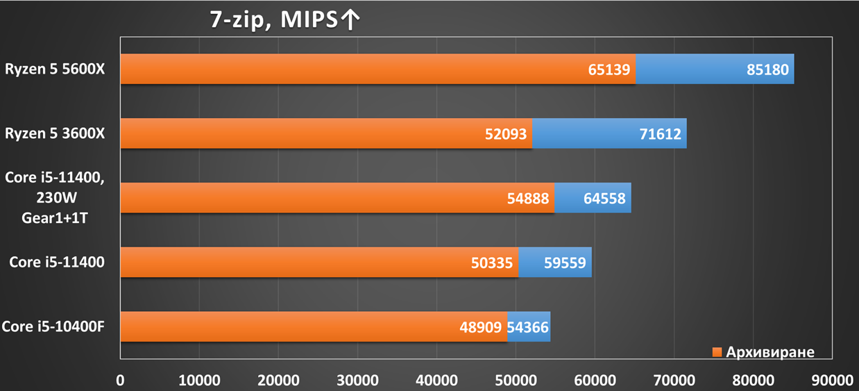

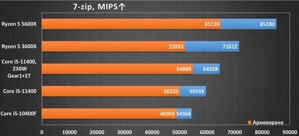

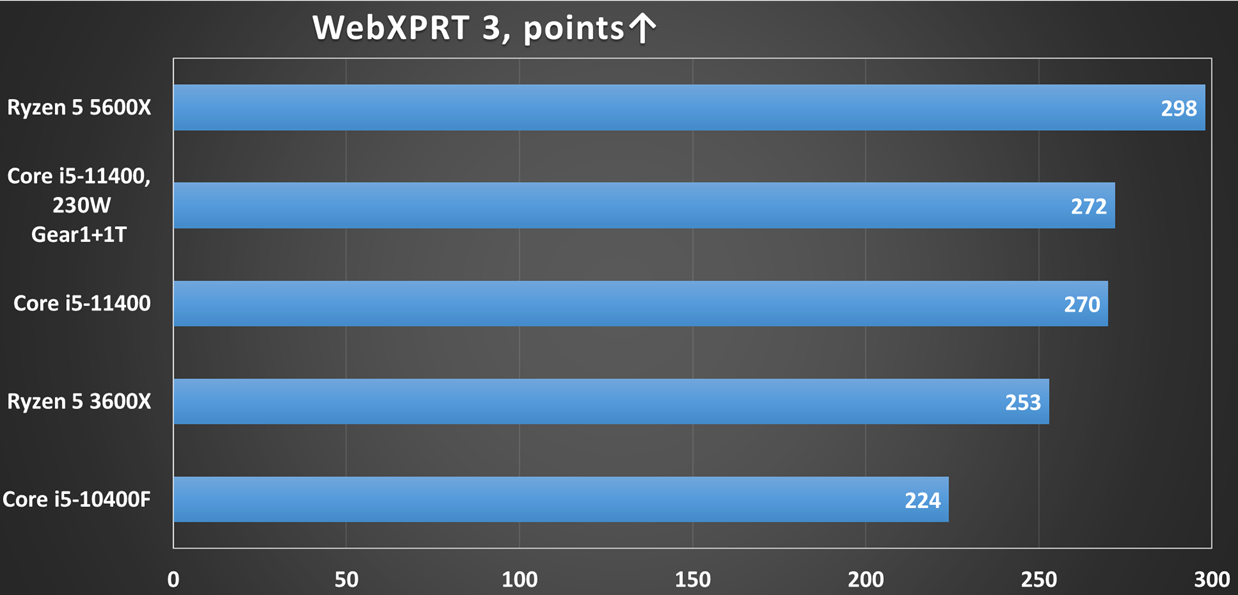

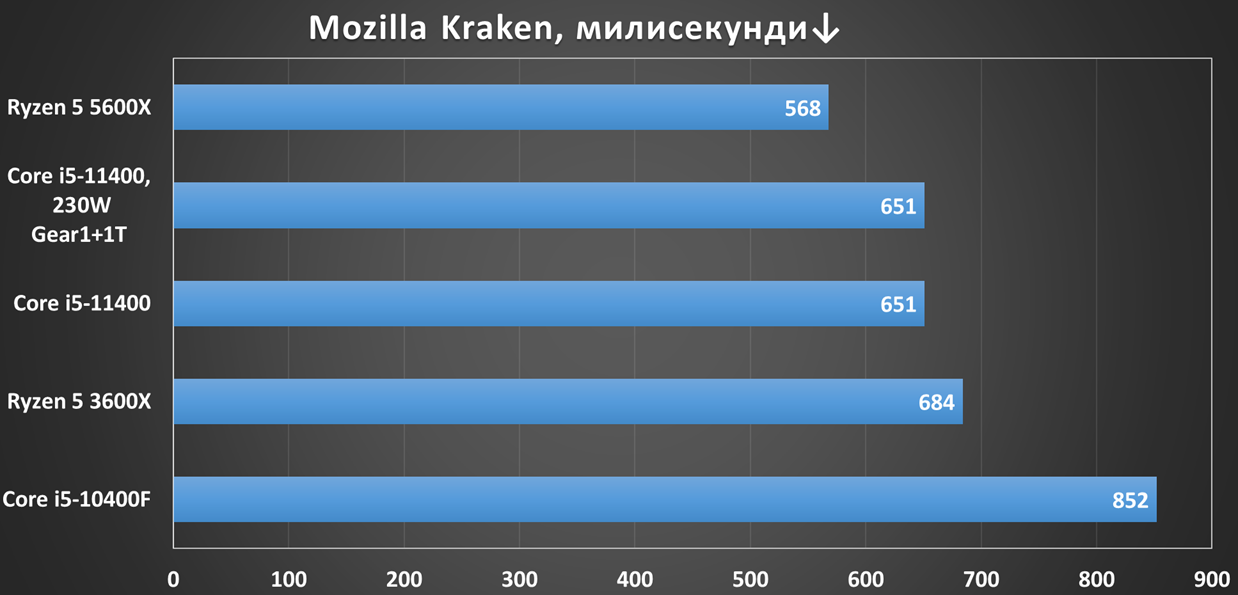

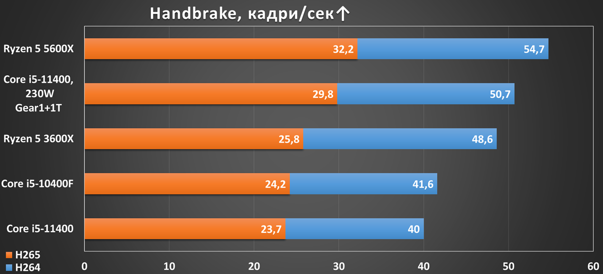

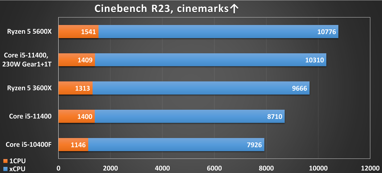

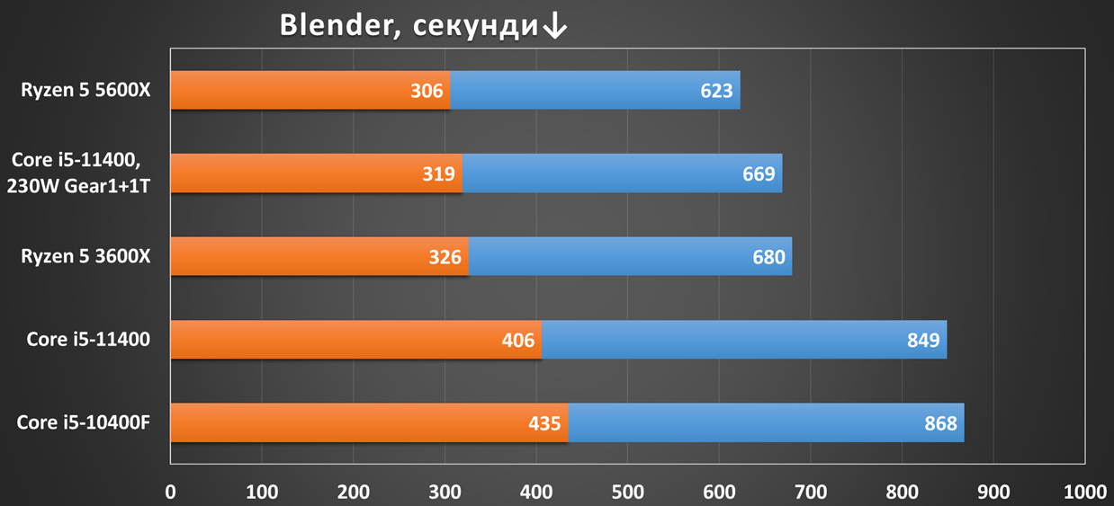

Започвайки с приложенията, този път реших да използвам съкратена версия на големия пакет, с който иначе правя сравненията на процесорите при появата на нови архитектури. Въпреки това ситуацията не изглежда твърде ласкава за новия модел. Спадът в тактовата честота под товар при Core i5-11400 на практика изяжда прираста от архитектурните подобрения до такава степен, че в дори Handbrake се оказва зад предшественика си Core i5-10400F. Сумарно във всички приложения разликата остава от положителната страна, но с минималните 2-3%. При еднонишковите приложения (колкото и ограничени да са в случая) обаче се вижда ползата от нова архитектура, която демонстрира отличен прираст.
Така че ако ще взимате Core i5-11400, убедете се че дънната платка поддържа регулиране на TDP на процесора, тъй като когато го оставите да си бууства без ограничения (освен по честота), ситуацията се променя драматично, като за това помагат използването на Gear1+1T за паметта. Чисто 20% отгоре в многонишков режим, което си е все едно че сме добавили още едно ядро към процесора. Това дори му позволява да изпревари Ryzen 5 3600X, и като ако отчетем, че има едни примерно 125 МХц предимство (3%) в многонишковата тактова честота, говори че Интел са настигнали и дори леко задминали Zen 2 архитектурата откъм производителност/такт. Въпреки това Zen 3 остава напред, като Ryzen 5 5600X е с над 10 % предимство. Но и цената му е значително различна.
