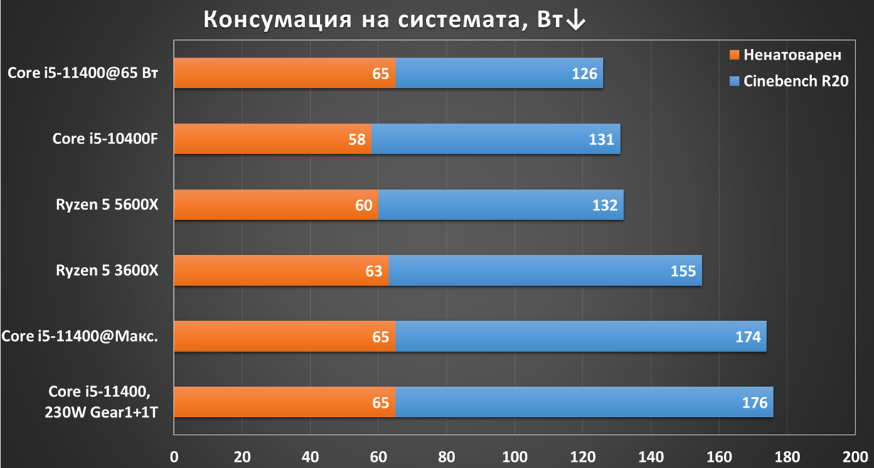

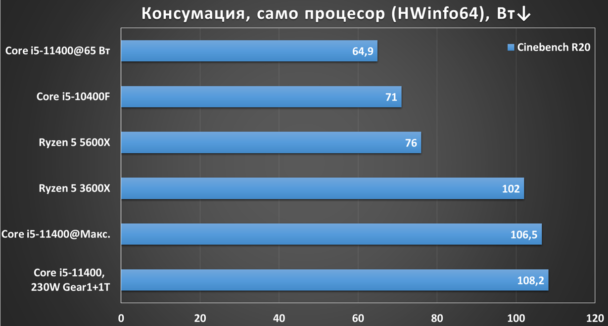

Когато сработи 65-ватовият лимит на Core i5-11400, той се оказва най-икономичен от тестваните, но разликата спрямо Core i5-10400F и Ryzen 5 5600X е минимална. По време на бууст фазата обаче консумацията му отскача доста над показаното от всички останали. Това се оказва и крайната ситуация при изключването на TDP лимита, като консумацията на системата се оказва дори над тази при използване на Ryzen 5 3600X, който официално е със 105 Вт TDP. В същото време най-бързият от тук тестваните процесори Ryzen 5 5600X остава само на 6 Вт над нивото на Core i5-11400, но с активен 65 Вт лимит, ясно демонстрирайки огромната разлика в ефективността на процесорите. Резултатите, отчетени само за консумацията на процесорите през HWinfo 64 подкрепят казаното, като Core i5-11400 има пиково почти 110 Вт консумация, малко над тази на Ryzen 5 3600X и с над 40% повече от тази на Ryzen 5 5600X.

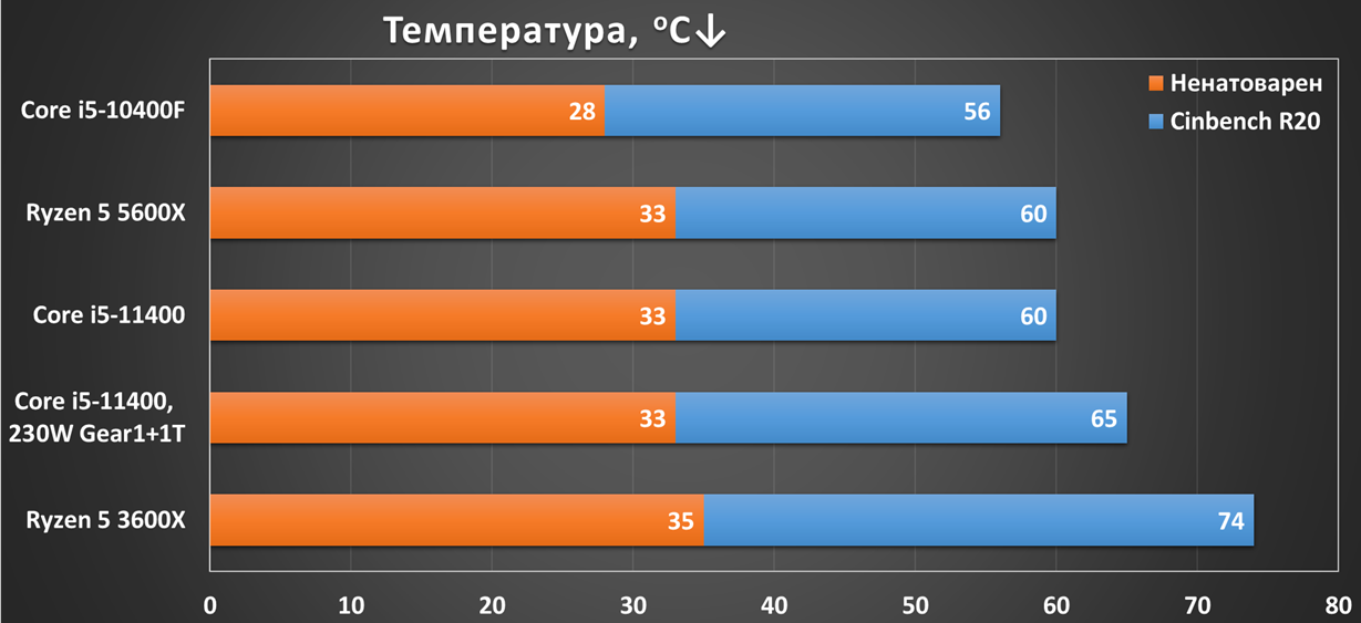

За сметка на това, много по-големият размер на кристала помага за охлаждането, като с използваният Arctic Freezer 34 eSports Duo максималната температура е в диапазона 60-65оC, което е доста добра стойност в наши дни. Още повече ако сравните с използването на бокс охлаждането – дори и да не освободите TDP лимита, пак печелите 10 градуса по-ниска температура и по-ниско ниво на шум, а при освободен лимит дори си говорим за драстична разлика то сорта на 25 оC.
