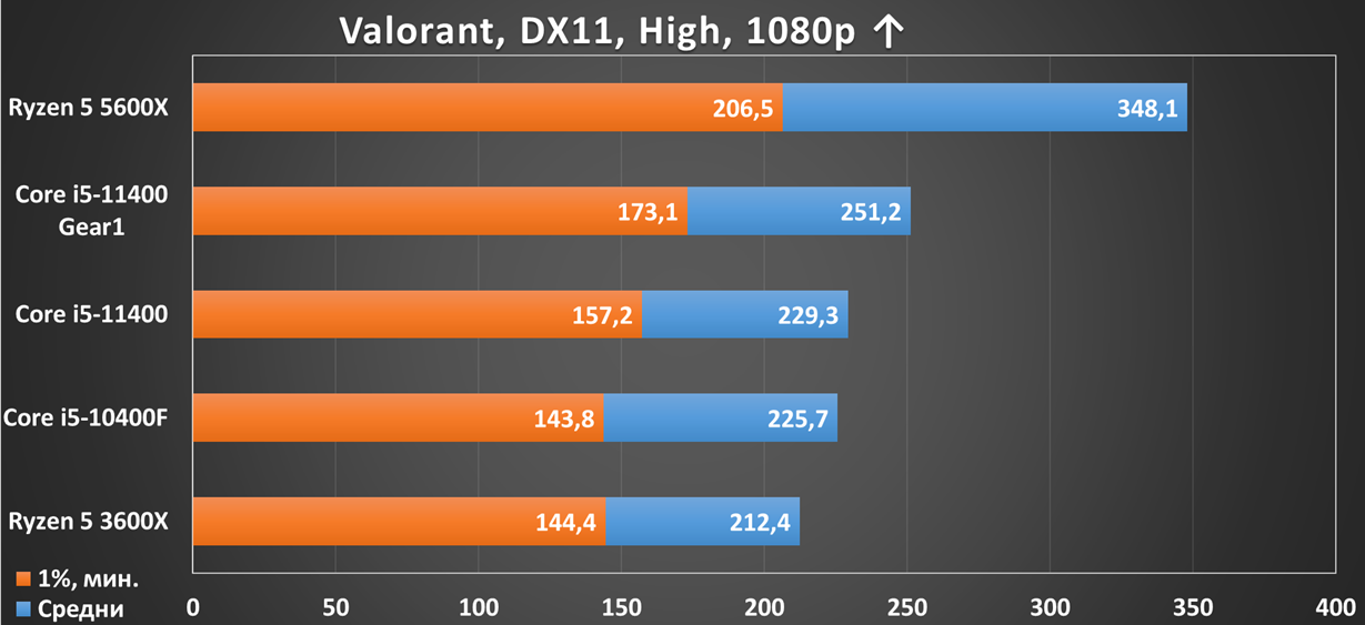

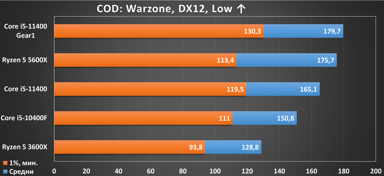

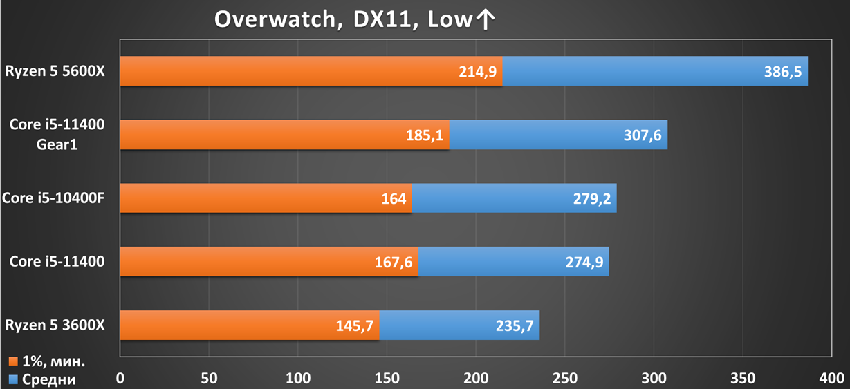

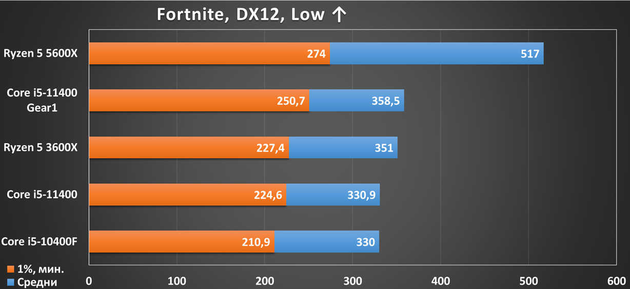

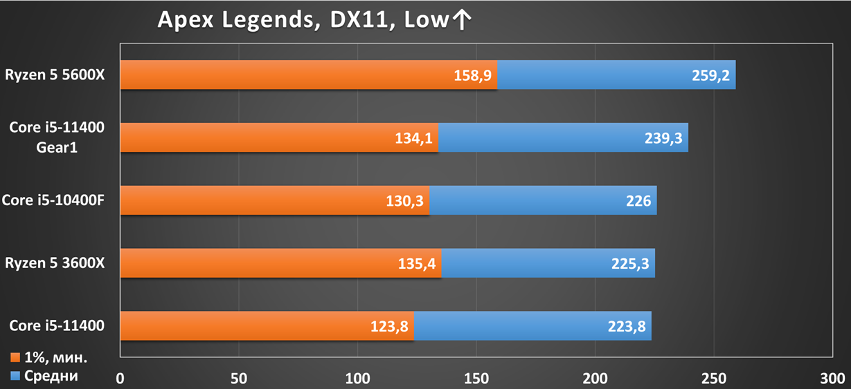

Истинската разлика между процесорите се вижда в тестовете с онлайн игри, при които се използват основно ниски настройки, с изключение на Valorant, която е достатъчно лека да върви със стотици кадри дори на максимални настройки.
Тук борбата между Ryzen 5 3600X, Core i5-10400F и Core i5-11400 на стандартни настройки е доста оспорвана, като позициите се разменят често в различните игри, но с два забележимо по-слаби резултата в Overwatch и COD Warzone, представителят на AMD се оказва сумарно последен, а 11400 все пак успява с малко да изпревари по-старият модел. Отключването на лимита на консумацията заедно с активирането на Gear1+1T за паметта (което вероятно помага повече в случая) осигурява средно около 10% прираст в производителността. Това обаче се оказва недостатъчно, за да победи или дори просто да се настигне Ryzen 5 5600X, който „съумява“ да загуби единствено в COD: Warzone и то с минимална разлика, но за сметка на това просто отвява конкуренцията във Valorant, Overwatch (независимо от лимита от 400 FPS на енджина) и Fornite и отбелязва отчетливо предимство във Apex Legends (300 FPS лимит).
Така че ако този тип игри са сред предпочитаните ви, не го мислете, а взимайте директно Ryzen 5 5600X. За съжаление Core i5-11400 не успява да се отличи кой знае колко в този случай.

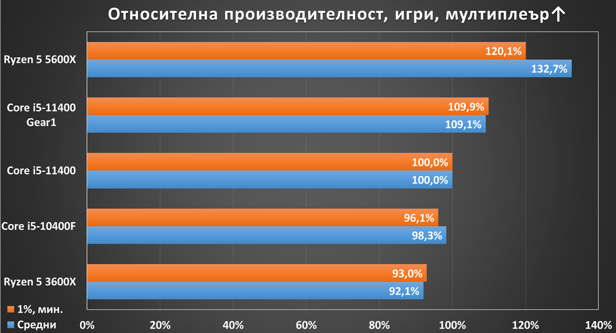

При 4000 лв приблизителна цена на тестовата система тия 150 лв са под 4% разлика. Обаче в редица ситуации 5600Х дава производителност, която е около или над 10% по-добра от тази на отключения откъм ТДП 11400.
А конкретно ако е основно за гейминг – ако целта е да се играя игри на високи настройки с 6700 или по-бавна карта – 10400F. Ако ще се ползва по-бърза карта – 5600Х. Онлайн шуутъри и подобно – безусловно 5600Х.
