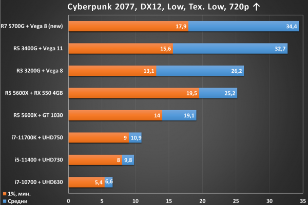

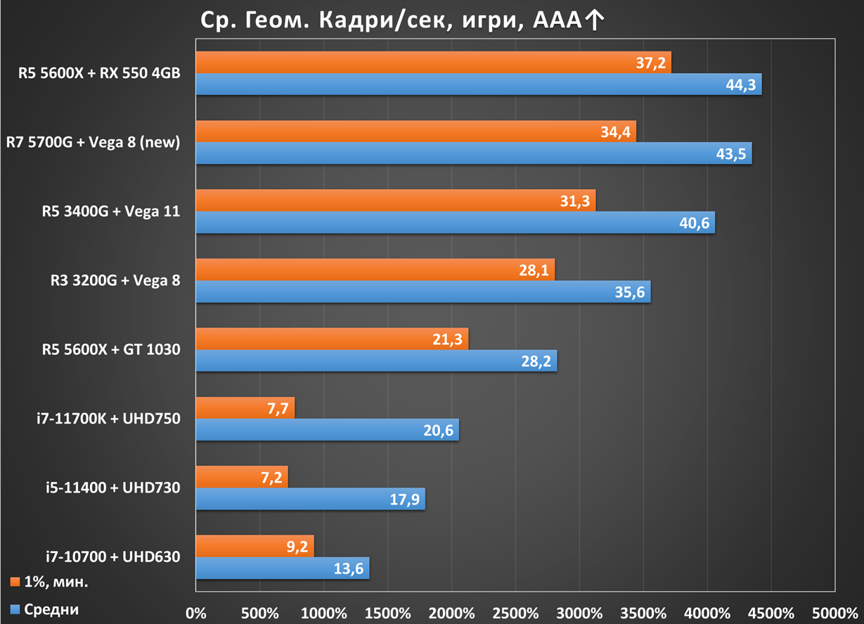

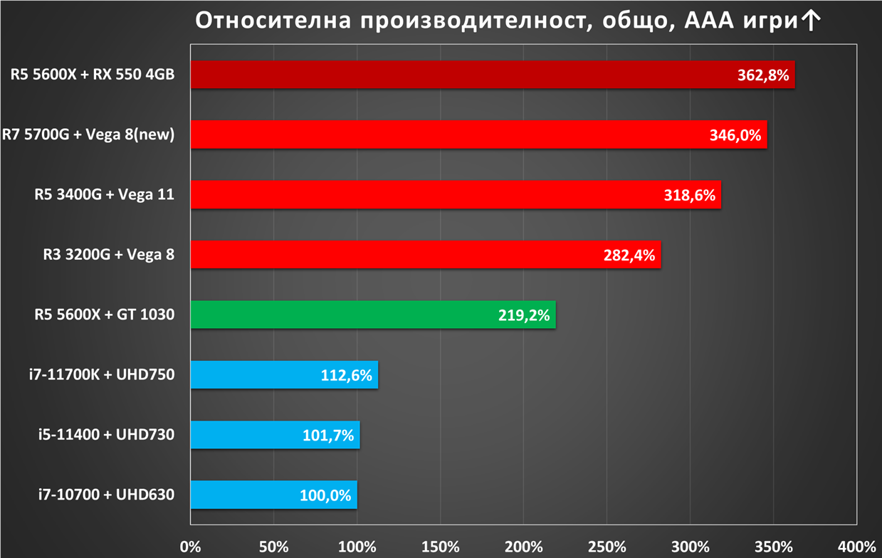

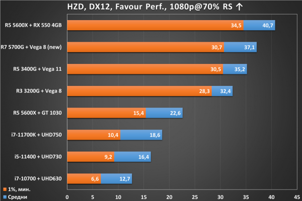

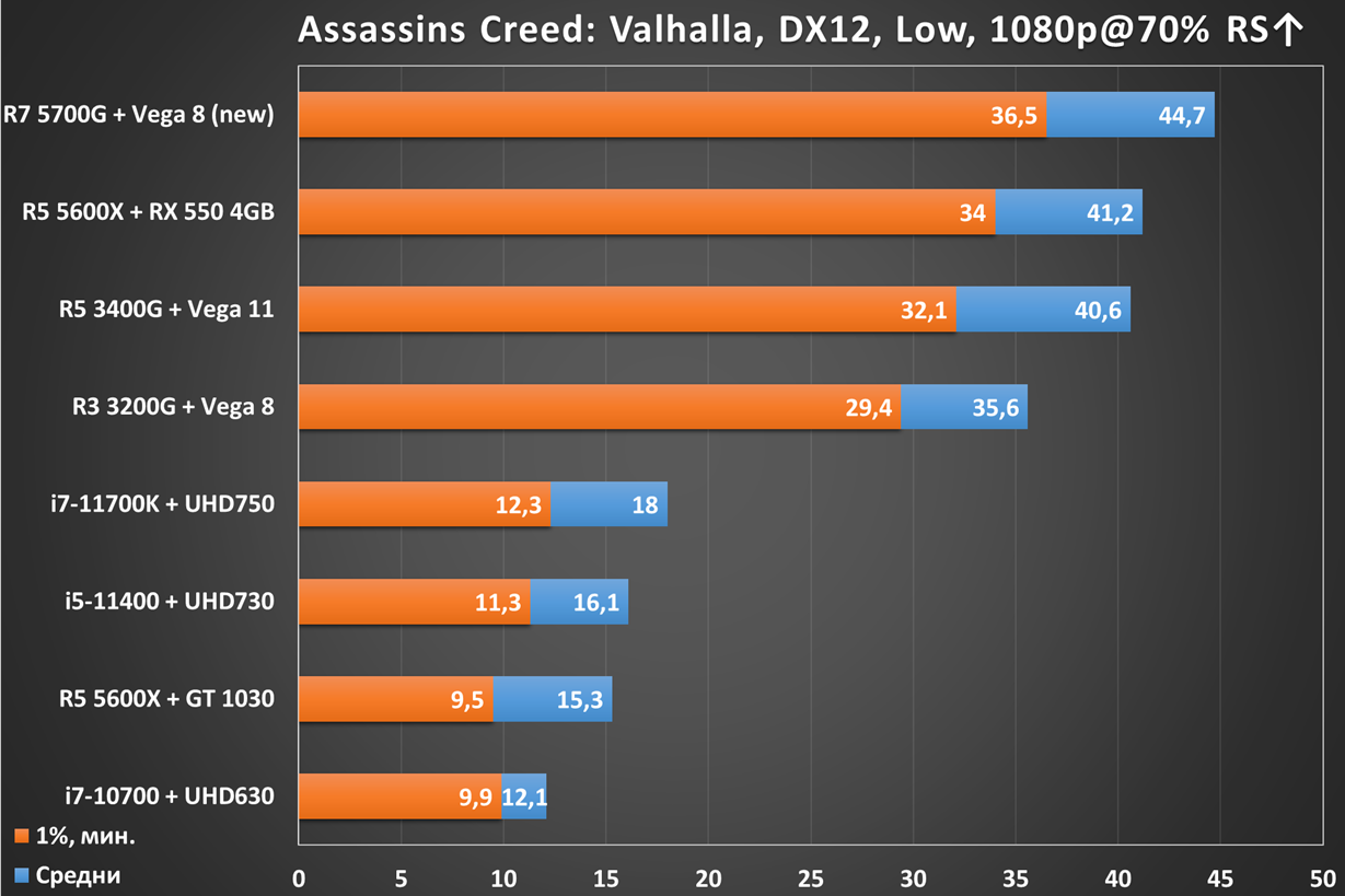

Който е чел материалa за двубоя между Corе i7-11700K и Ryzen 7 5700G, вече знае какво да очаква от вграденото видео на Intel, което е практически неизползваемо за съвременните AAA игри дори и с резолюция около 720p. В това отношение UHD 730 и UHD 630 са още по-жалки, доставяйки ви на моменти „изключителната“ едноцифрена производителност, подходяща само за най-големите фенове и познавачи, за истинско слайдшоу-изживяване (/сарказъм). Струва си да се отбележат и разни други „дребни“ неща, от сорта че компилирането на шейдерите в HZD отнемаше над половин час, осветлението във AC: Valhalla беше очевидно счупено. Като някакъв плюс за Intel може да отбележим, че поне не лъжат за прираста в производителността – при средните кадри UHD 750 е с 50% пo-бърз от UHD 630, а UHD 730 е с около 30% по-бърз. Лошото е, че дори това е крайно недостатъчно!

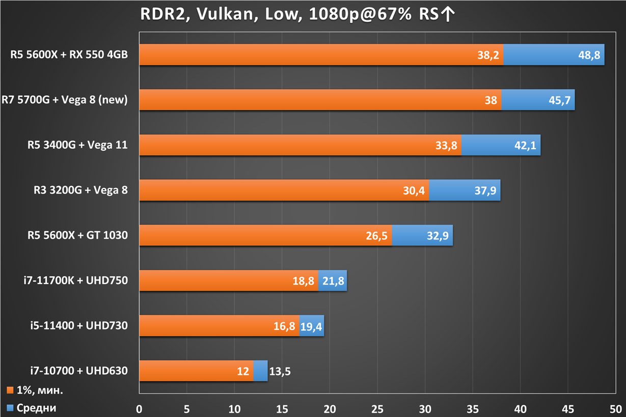

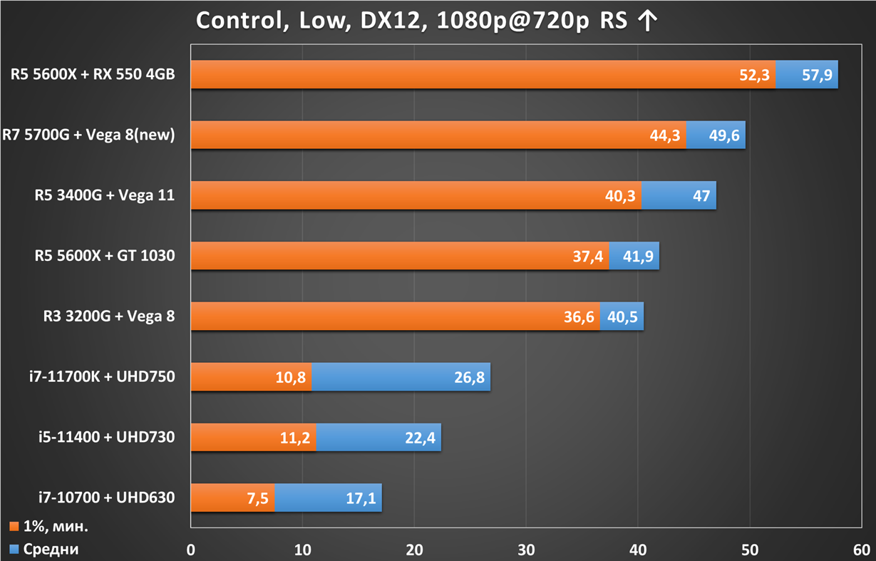

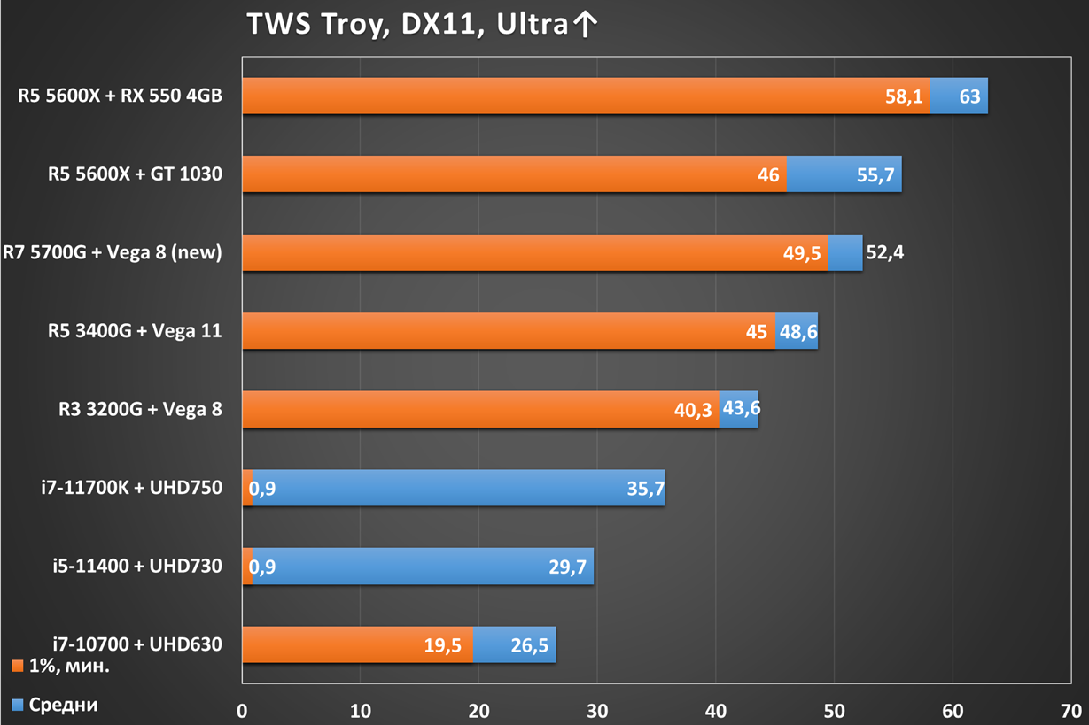

Това, което обаче не очаквах, е жалкото представяне на GeForce GT 1030, която в 2 от игрите (HZD, AC: Valhalla) успява да се смести в групата на Intel UHD графиката с около 20 FPS средно, след това успява да ги победи „убедително“ в Cyberpunk 2077, просто поради факта, че успява да изкара двуцифрен резултат, а не че става за нещо в играта. В RDR2 едва покрива 30 кадъра/сек. средно и единствено в Control и TWS:Troy успява да докара някаква що-годе приемлива производителност. На този фон направо ми е мъчно да си помисля за хората подлъгали се по DDR4 версията на този модел. Големият въпрос в случая е защо се получава така – дали става дума за недостиг на пропускателна способност, недостиг на памет, или заради х4 PCIE интерфейсът. Или най-вероятно за комбинацията от трите.
Така че на този фон Ryzen 7 5700G с новата Vega 8, Ryzen 5 3400G с Vega 11 и Radeon RX 550 направо си се представят добре. Двата вградени модела се конкурират доста успешно с дискретният графичен адаптер, като осигуряват над 30 FPS във всяка една от тестваните игри. Radeon RX 550 успява да ги изпревари в 4 от игрите, като в 2 от тях (HZD, TWS:Troy) разликата достига до около 20% пред Ryzen 7 5700G. Но за сметка на това се проваля в Cyberpunk 2077, като не успява да покрие дори 30 FPS, което предполага, че най-вероятно в случая имаме особено тежки изисквания към изчислителната производителност, тъй като в другите области вграденото видео изостава зад показателите на дискретният адаптер.
И малко зад тази групичка остава Ryzen 5 3200G, който смазва в графично отношение 2-3-4 пъти по-скъпите модели на Intel и също успява да покрие лимита 30 FPS във всички игри, с изключение на Cyberpunk 2077. При това при него имаме и доста голям овърклок потенциал.

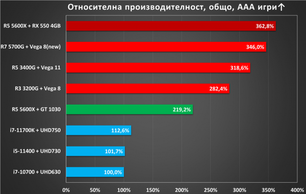

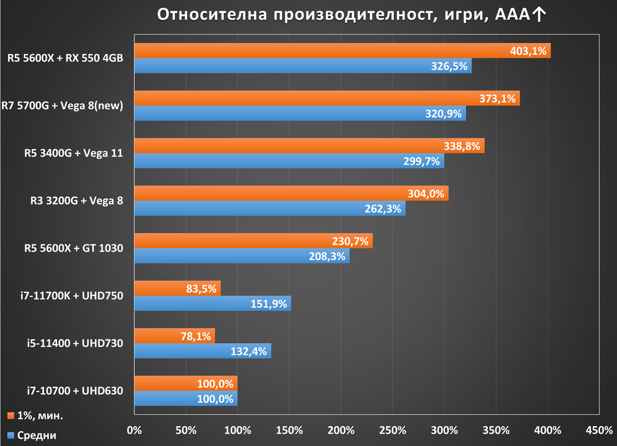

След първоначалните силно позитивни впечатления от сравнението между Ryzen 7 5700G и Core i7-11700K, поставянето на Vega 8 в контекста на другите модели на AMD обаче показва, че и в лагера на AMD нещата не са цъфнали и вързали. Прякото сравнение ни показва едва 10% прираст между Vega 11 във Ryzen 5 3400G и Vega 8 в Ryzen 7 5700G, което, ако вземем предвид че първият си е все същият Raven Ridge модел от 2018-та, то излиза че вече над 3,5 години нямаме практически никакво смислено подобрение в производителността на вграденото видео на AMD! Нещо повече – сравнението между двете Vega 8 версии показва едва 22,5% прираст в полза на Ryzen 7 5700G, въпреки прирастат от 61% в тактовата честота, още повече че в някои игри процесорната част на Ryzen 3 3200G спъва донякъде графичната (в смисъл, че изяжда част от TDP потенциала заради голямото натоварване). Това говори че имаме някакво сериозно ограничение някъде по веригата, като естествено очевидният виновник може да е скоростта на системната памет. Но честно казано не съм сигурен, че е само там.
Факт е, че за този период процесорната част е напреднала драстично, като разликата между Ryzen 5 3400G и Ryzen 7 5700G е примерено тройна в многонишковите приложения. Отделно оптимизациите са довели до драматично намаляване на размера на видеото върху чипа и консумацията му (най-вече заради 7 нм. процеса). Само че драмата в случая е, че по тази причина Vega 8 вече е част от модел за $359, т.е. над двойно увеличение на цената спрямо Ryzen 5 3400G, докато за 150 долара отново имаме 4-ядрен процесор, но вече с едва 6 CU, които имам сериозно съмнения дали ще могат дори да изравнят Vega 11 без овърклок. Така че на практика излиза че вместо да подобряват графичната си производителното, за 3,5 години от AMD не само не са я подобрили, а дори са я деградирали на ниво производителност/долар! Вярно за сметка на (доста) по-добра процесорна производителност, но честно казано не това очаквам от компания с претенции за лидерство на пазара!

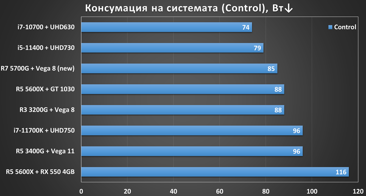

И преди да се прехвърлим към Онлайн игрите, един бърз тест на консумацията в Control. Все пак вземете си стандартната доза сол за целта, като имате предвид че бавните графични адаптери ограничават натоварването на процесора, което изкривява малко или повече картината.
