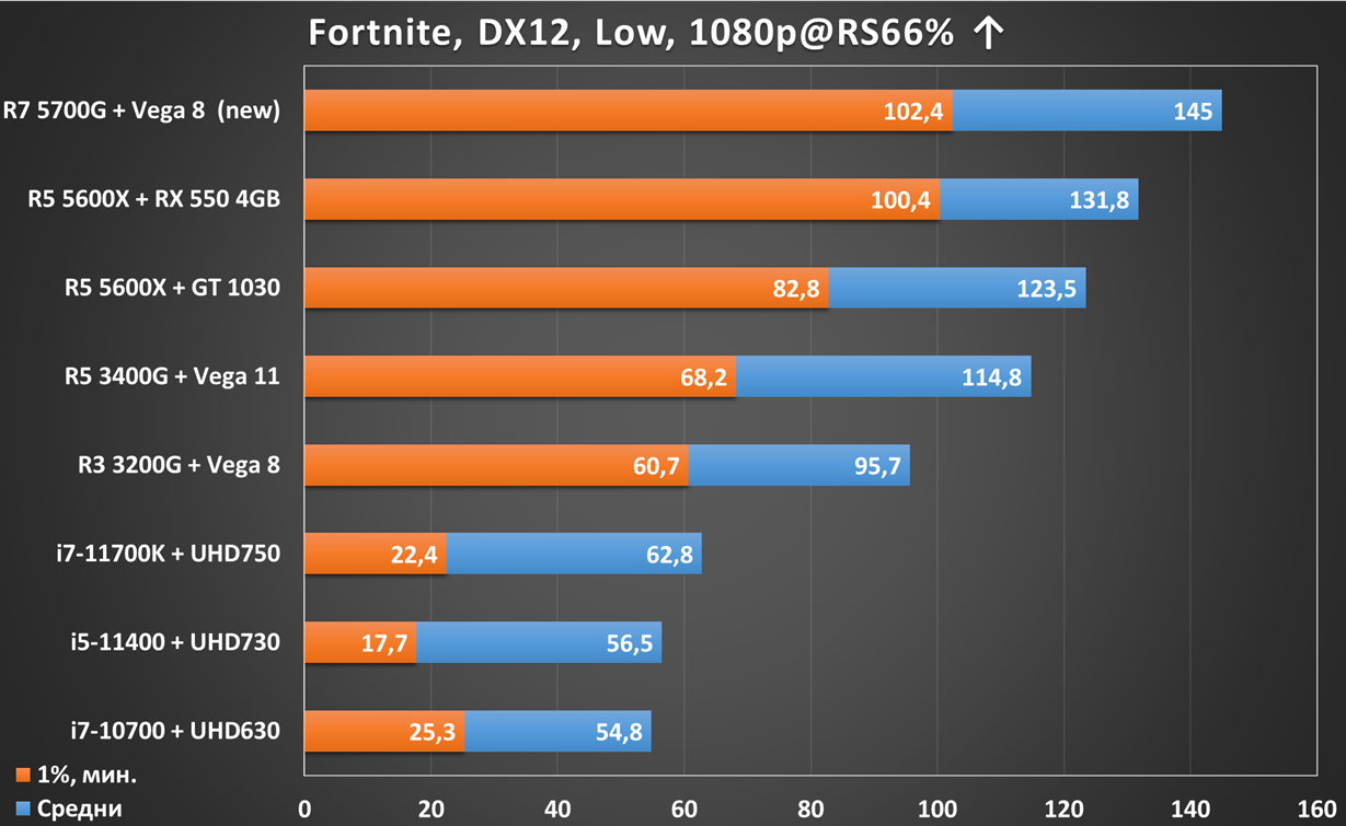

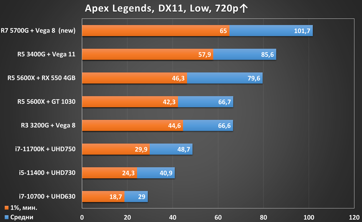

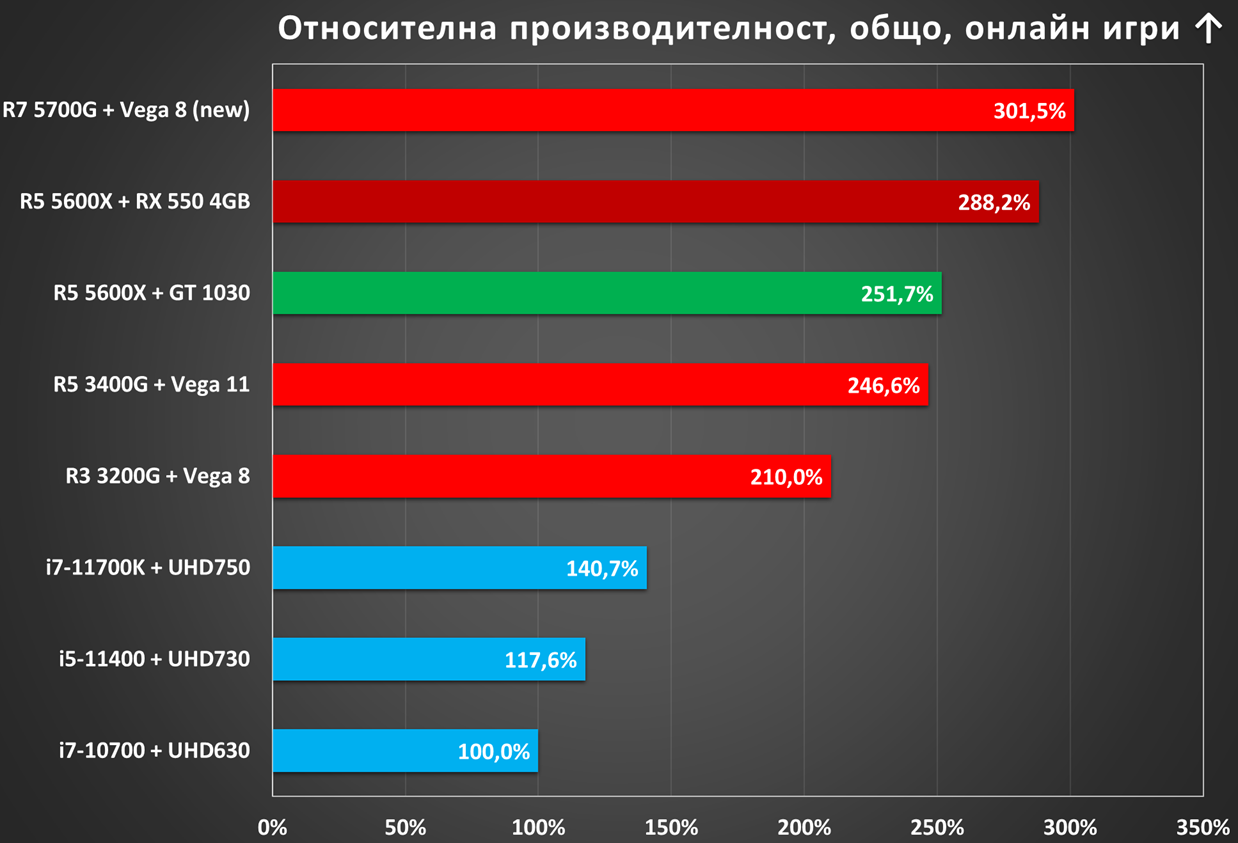

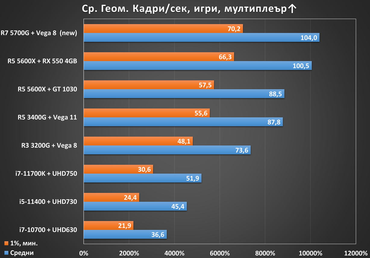

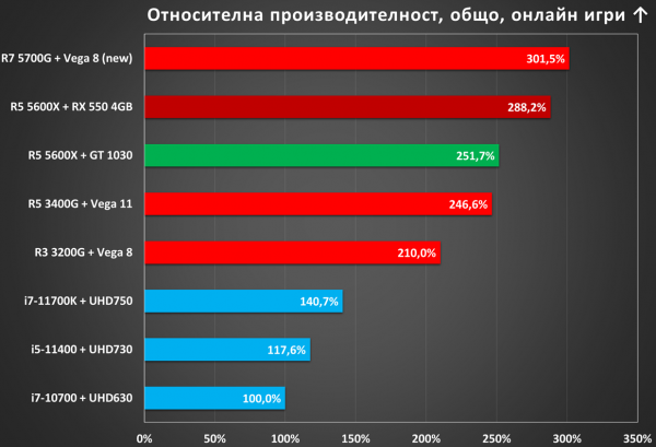

Този път реших да добавя още малко тестове, за да се види производителността в реално използваемите режими на игра. Това включва добавяне на Valorant Low (освен High), Fortnite Performance Mode и Apex Legends в 720p. Разположението на силите не е се променя генерално, но пък моделите на Intel вече могат да осигурят игруемост в повечето игри, ако се използват най-ниските режими. В същото време Ryzen 7 5700G не просто осигурява игруемост в този случай, но дори ви дава възможност за игра с високи кадри на примерно 144 Hz монитор в редица от случаите. Нещо повече, в случая не се използва Radeon Boost, който потенциално добавя още 15-20% производителност (стига да не опрете в процесорната производителност), ако се целите в 1080p.

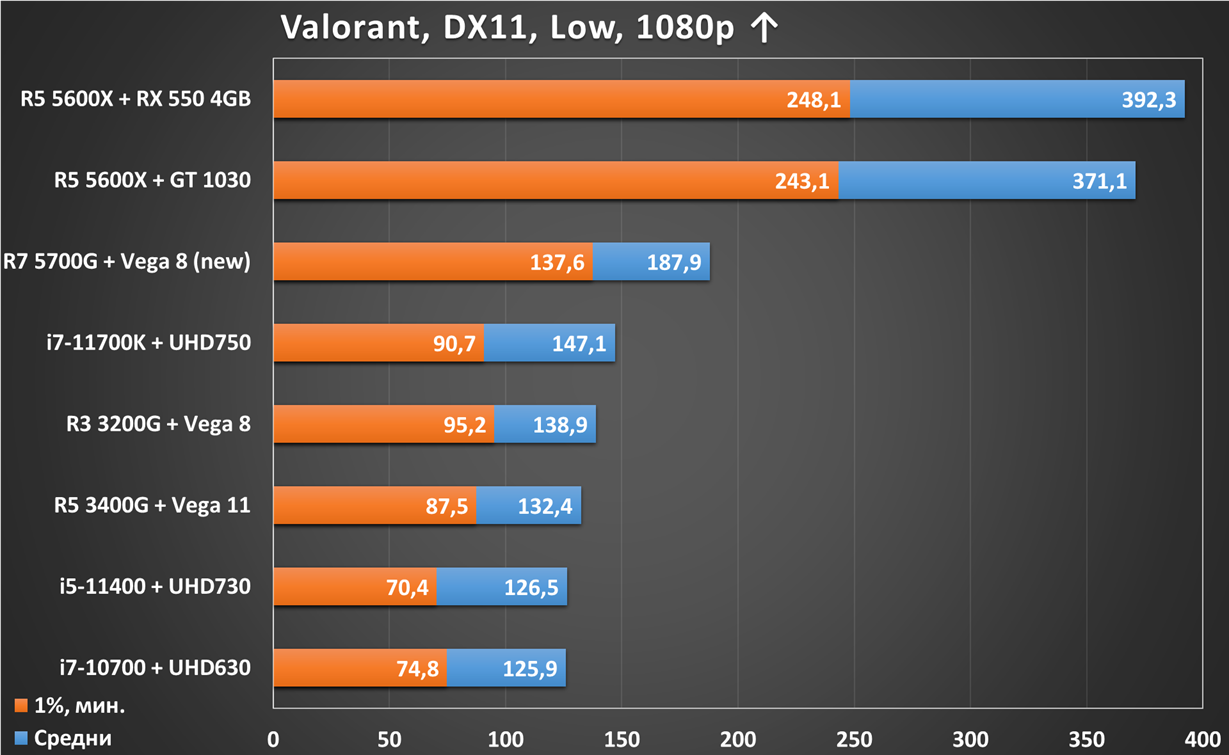

Тук интересните моменти са няколко. На първо място изненадващата ситуация във Valorant Low, при която двата дискретни графични адаптера просто отвяват конкуренцията с над 350 FPS! Изглежда, че този режим е толкова лек, че дори и с тези два модела основното ограничение е процесора. Най-близко до тях се оказва Ryzen 7 5700G, но с наполовина резултат от техния – едва 185 FPS. Тук обаче ограничението е по-скоро от процесорната част, която и преди видяхме, че дава максимум около 240 кадъра/сек средно, а сега трябва да дели и пропускателната към паметта и с графичният адаптер. В полза на това говори и факта, че по-голяма част от времето товара на Vega8 беше едва 50-60%. Положителното за Intel случая е, че дори UHD 630 осигурява над 100 FPS средно с над 70 кадъра/сек минимални.

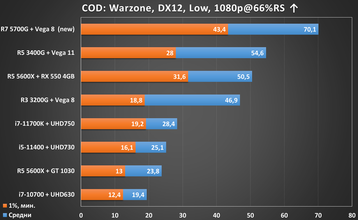

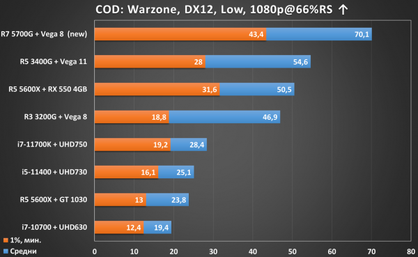

Другият интересен момент е COD: Warzone, който е точно на другия край на спектъра. Тук единствената комбинация, осигуряваща що-годе добра игруемост се оказа Ryzen 7 5700G, с над 70 FPS средно и над 40 минимално. Ryzen 5 3400G и Radeon RX 550 + Ryzen 5 5600X показаха относително прилични резултати, но и в двата случая под с под 60 кадъра/сек. средно и едва около 30 минимални, което е далеч от оптималното за динамичен шуутър. Предвид че най-вероятно става дума за чисто изчислителните възможности на чиповете, то в 3400G вероятно страда заради процесорната си част, докато RX 550 – от ниската си честота. Зад тях Ryzen 3 3200G успява да премине 30 FPS, но слабата процесорна част го спъва, като предизвиква доста ниски минимални резултати, които се дължат на моментни насичания и не правят играта приятна. Очаквано, всички процесори на Intel се провалят в тази игра, но сред тях се оказва дори и GT 1030, която излиза по-бавна и от двата Rocket Lake модела!

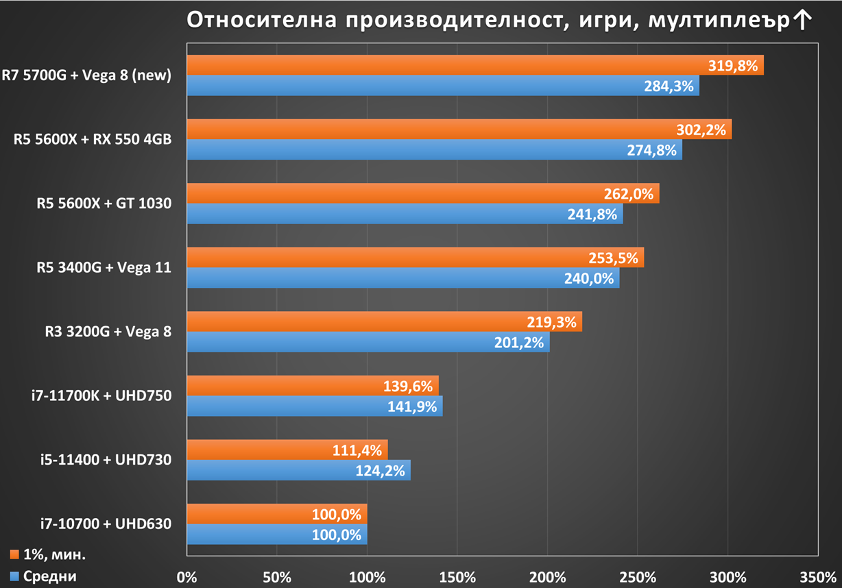

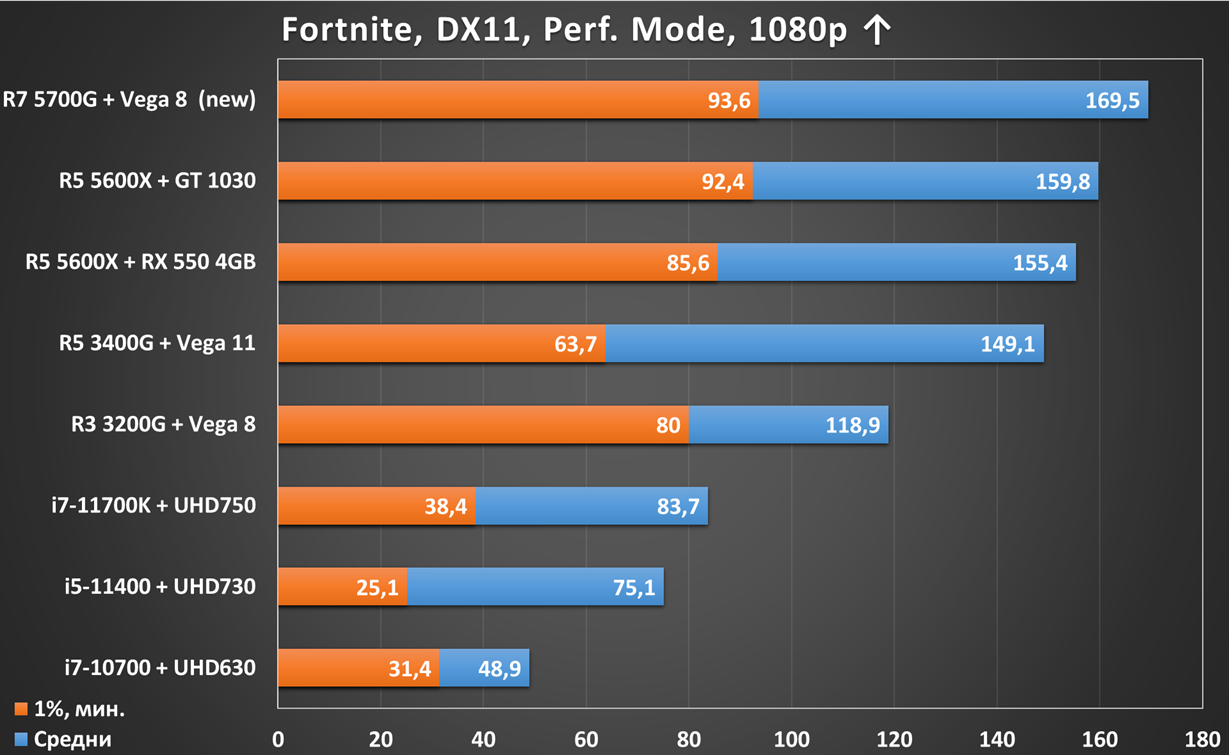

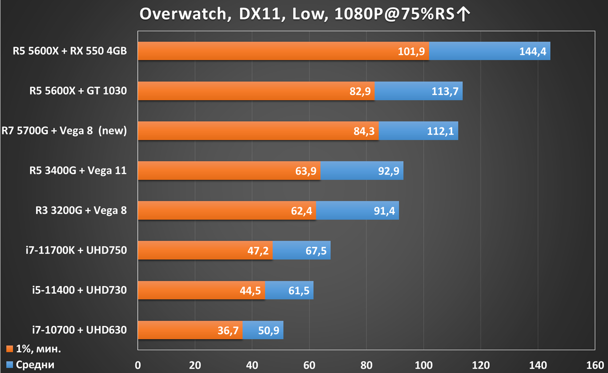

В останалите игри ситуацията върви общо взето в едно русло – на върха имаме Ryzen 7 5700G+Vega 8, Ryzen 5 5600X+RX 550 и Ryzen 5 3400G, като може би малко неочаквано именно първият печели, следвани на малко по-голяма разлика от Ryzen 3 3200G и Ryzen 5 5600X+GT1030 и накрая – всички модели на Intel.

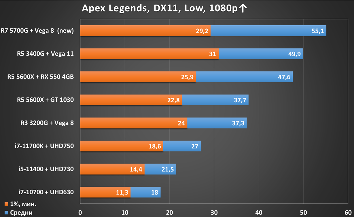

Като цяло всичко споменато на предната страница се запазва като валидност, но поради неочаквано, може би, усилената зависимост от процесорната част разликите между Ryzen 7 5700G и пo-старите Ryzen 5 3400G и Ryzen 3 3200G се увеличават на 22% и 43%. Което изглежда малко по-позитивно за AMD, но отново – причината за това е повече процесорната част, отколкото графичната. В същото време GeForce GT 1030 отново успява да се издъни в поне една игра, като и във Apex Legends на 1080p едва успява да покрие 30 FPS, което честно казано не е достатъчно добър показател в тази игра. Моделите на Intel ви дават възможност да играете някои от тези игри, за разлика от предната група, но далеч не всички, още повече че някои от тях имат нужда от драстично визуално орязване. Прирастът от Gen 11.2 архитектурата е малко по-малък в този случай, само в рамките на около 20 и 40% съответно.
