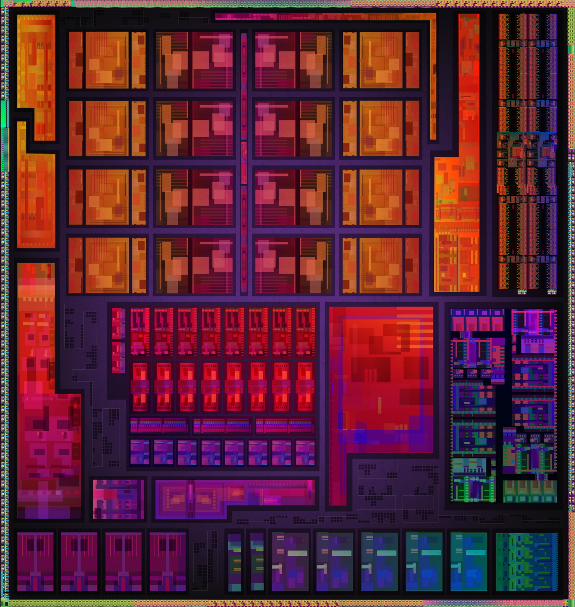

      Според мен проблема по-скоро опира в ограничения им R&D ресурс, виж как цялото им развитие последните години е съсредоточено да подобряват отделните части на процесора една по една и за това в момента продуктовата им линия е така разхвърляна. С Вегата видяха че бива и не са стигнали да я осъвременят. А и 7 нм е твърде скъп и твърде зает, за да се ползва за масовите процесори, а явно не им се влага в разработки за бекпорт към 12 нм ГлоФо.
      Пуснаха Райзен едната година и имаха готов цял чип след 6 годни разработка. Стъпка 2 – замениха един CCX с вградена графика и ъпдетнаха процесорната част с по-добра турбо технология за мобилния пазар. Ето ти Raven Ridge. Стъпка 3 – взеха ъпдейтнатото ядро на RR и го набиха обратно в стария Райзен план с минимални модификации – ето ти Zen+ за десктопа. Стъпка 4 – извадиха цялото I/O на отделен кристал и ъпдейтнаха контролера на паметта, а ядрата ги сложиха в чиплети с подобрена архитектура – Zen 2. Стъпка 5 – Хванаха RR, оптимизираха малко Вегата с CU-та от Vega20 и ги намалиха като бройка, за да сместят 2 Zen 2 CCX-a, ето ти Renoir. За Zen 3 пък само ъпдейтнаха чиплетите на стария дизайн и готово. Сега за Cezanne същото – Renoir със заменени ядра.
      От една страна не мога да не се възхитя колко хитро са оптимизирали ограничения си ресурс и колко добре е направена модулно архитектурата им, което позволява да я подобряват парче по парче. От друга страна това води до голямо разкъсване и разхвърляне на продуктовата линия между различни нива на разработка, вместо да имат цяла продуктова линия на идентично ниво. Но пък от друга страна така успяват да си спестят всякакви драматични забавяния за момента. Лошото е че явно по причина за бързане с процесорната част графичната са я позарязали, но мисля че следващата итерация и това ще оправят. Само това е най-рано за догодина.
