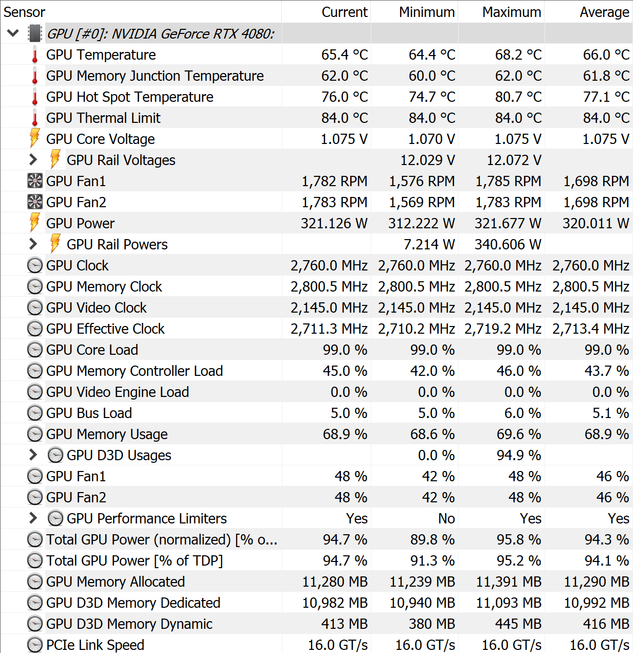

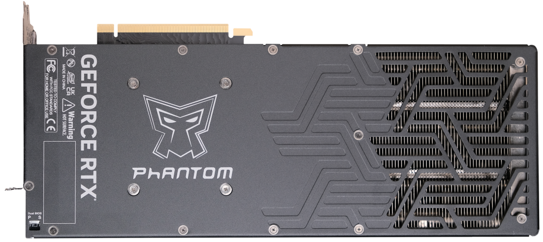

Gainward GeForce RTX 4080 запазва стандартната спецификация на чипа, като „присажда“ към сравнително компактната платка масивен радиатор с 3 големи вентилатора. Благодарение на това по време на работа графичният адаптер почти постоянно стои закован на 2760 МХц, с температури устойчиво под 70оC, като дори известната с горещия си нрав GDDR6X памет остава отлично охладена с температури около 60 оC според отчитането на HWinfo64. Заедно с това вентилаторите остават приемливо тихи, макар и не напълно безшумни, като достигат до около 1700/мин.

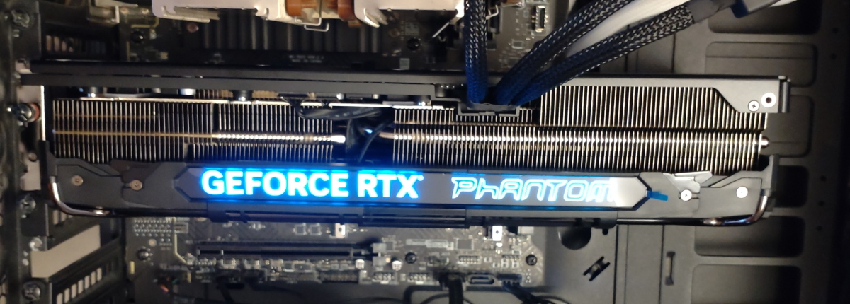

Големият размер на графичният адаптер (329,4 мм дължина) обаче правят поместването му проблематично дори и в сравнително просторни ATX кутии, като например в често използваната от мен BeQuite Pure Base 500 трябва да се премахне вторият вентилатор на предния панел, като дори и тогава остава само около 1-1,5 см след монтажа, което напълно изключва използването на предно разположено водно охлаждане. Заедно с това разположението на новият 12+4 пинов захранващ конектор в средата на графичният адаптер и нуждата от използване на пристигащият в комплекта адаптер поставят и допълнителни условия за ширината на кутията, тъй като по този начин се добавят ще 20-30 мм във височина, към и без това прилично сериозните 141,6 мм за графичният адаптер. Така че ще ви трябва кутия, която да е с над 20 см ширина. И накрая дебелината графичният адаптер е заявена като 3,5 слота или 69,7 мм, така че дори и на пълноразмерна ATX дънна платка няма да ви остане много място за допълнителни адаптери.
Всичко това честно казано ми се вижда сериозно престараване на фона на наличието на доста по-компактните модели на компанията от предишното поколение, с под 300 мм дължина, които са способно да се справят дори с по-високата консумация на GeForce RTX 3090. Но така или иначе гигантските размери на моделите от серията GeForce RTX 4080 са факт за всички производители.

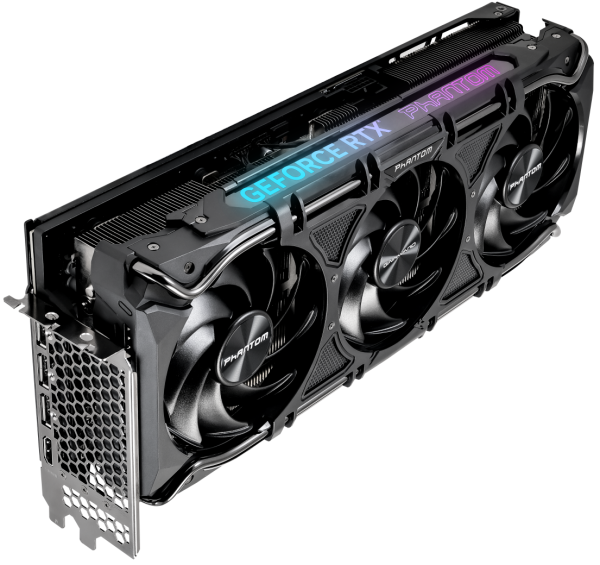

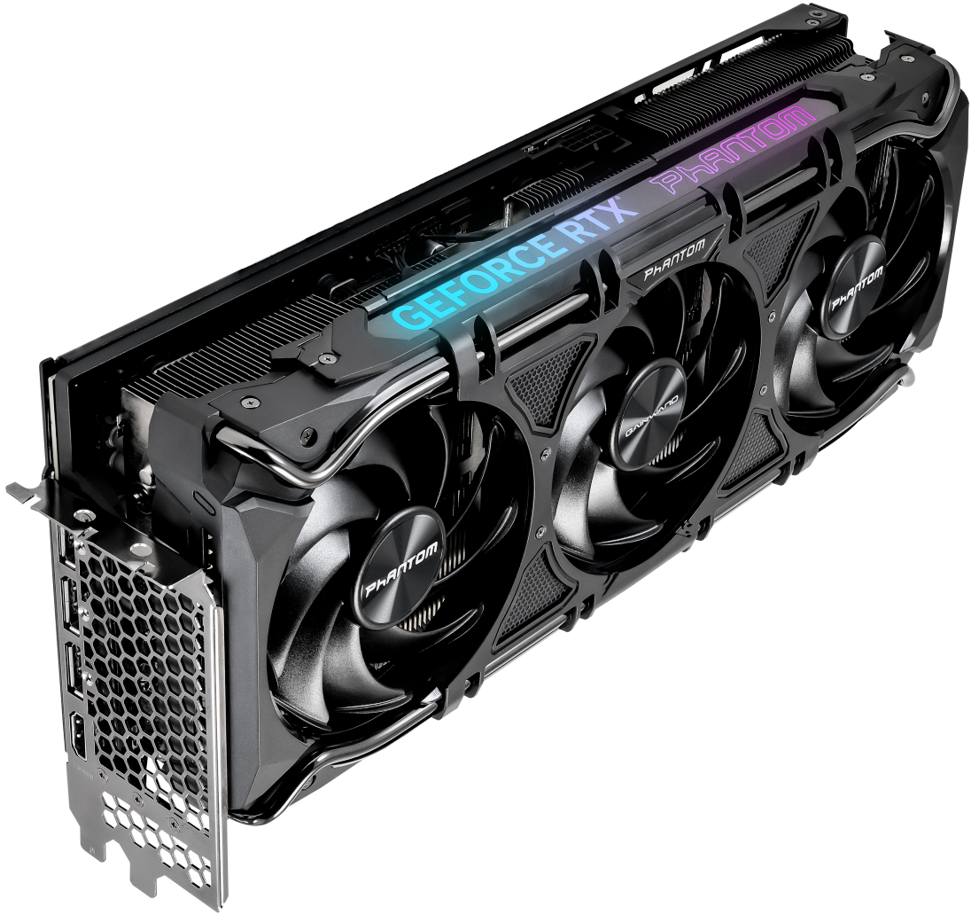

Сред другите особености са наличието на 3 Display Port + 1 HDMI конектора за дисплей и ARGB подсветката на надписа на горния ръб на графичният адаптер, което според мен стои доста стилно, без да е прекалено агресивно, както се случва с някои модели на други производители. Може да синхронизирате тази подсветка с останалите елементи в кутията си, като за целта близо до захранващият конектор има изведен A-RGB конектор, а в комплекта за доставка имате и съответният кабел. Освен него, с графичният адаптер идва и сглобяема подпора, ако искате да се подсигурите против провисването му в кутията.
