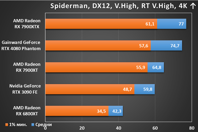

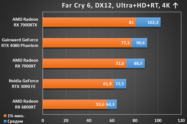

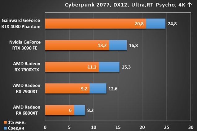

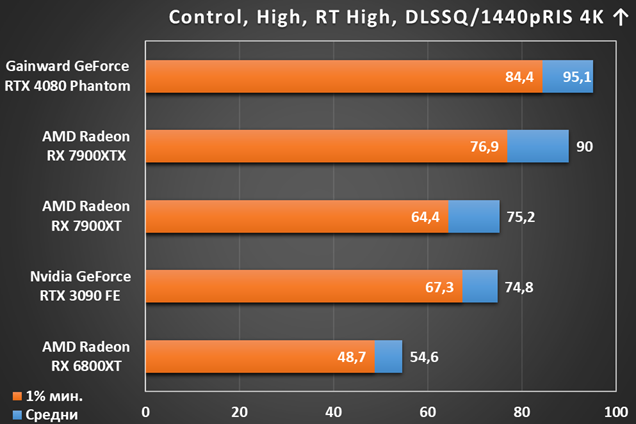

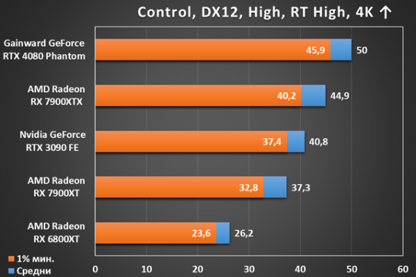

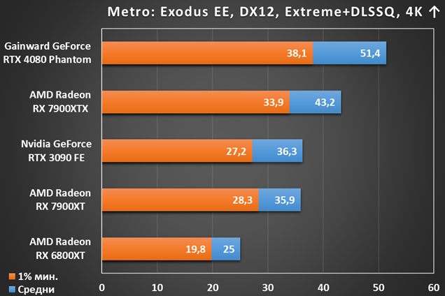

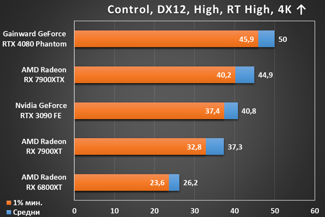

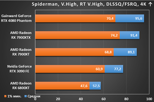

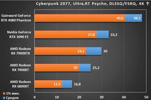

Производителност с RT в 4K
Разликата между двата модела на Nvidia не се променя, като този път разликата с РТ практически отговаря на тази при нормалната растеризация. За сметка на това Radeon RX 7900 XTX успява да навакса част от изоставането си в 1440p, но все пак не успява напълно да затвори разликата.
