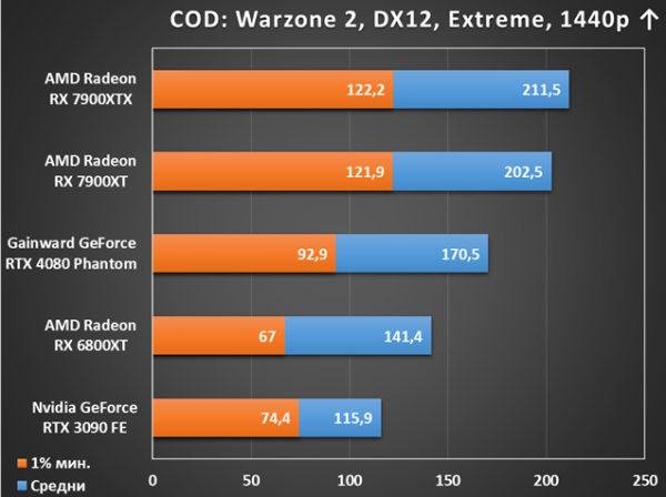

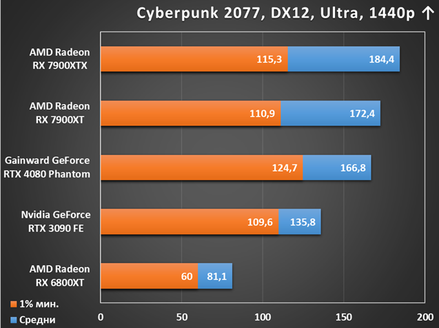

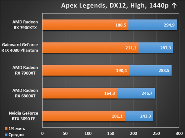

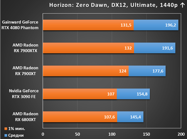

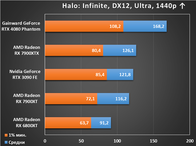

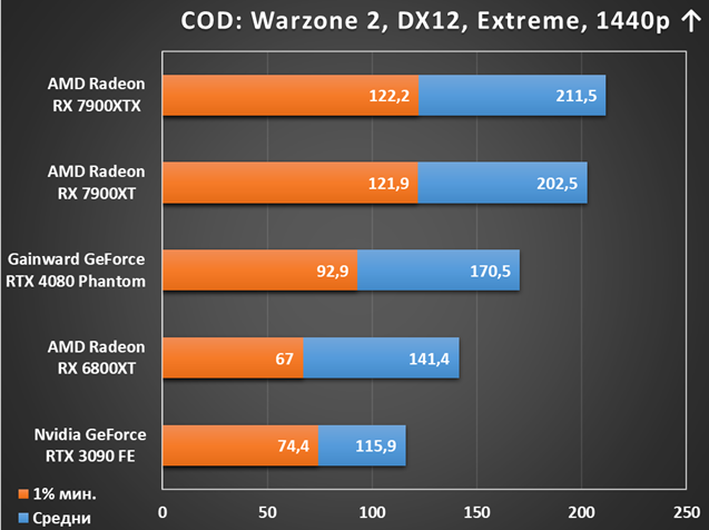

Производителност в 1440p
Средният прираст на производителността на GeForce RTX 4080 спрямо GeForce RTX 3090 е 26%. На пръв поглед това може да изглежда ниско, предвид огромната разлика в тактовата честота при близка конфигурация на изчислителните блокове. Но трябва да се отчете че пропускателната способност на паметта на новият модел е доста по-ниска, но пък за сметка на това има огромен L2 кеш. Както и че е възможно някои игри все пак да се оказват ограничени от процесора. И все пак 26% е един нормален прираст за дори повече от едно ниво на производителността на графичният адаптер. А и нека не забравяме че TDP на новият модел е по-ниско. Всъщност ако може да говорим за нещо разочароващо, то е че не изглежда архитектурните промени да носят особени ползи на този етап, като много по-високата тактова честота е по-лесното обяснение за демонстрираната производителност.
Прекият конкурент от страна на AMD, Radeon RX 7900XTX се оказва малко по-бърз, но разликата не е особено голяма, по-лошото е че официалната разлика в цената е по-сериозна. Макар че в реалните цени на пазара нещата не стоят толкова далеч.
