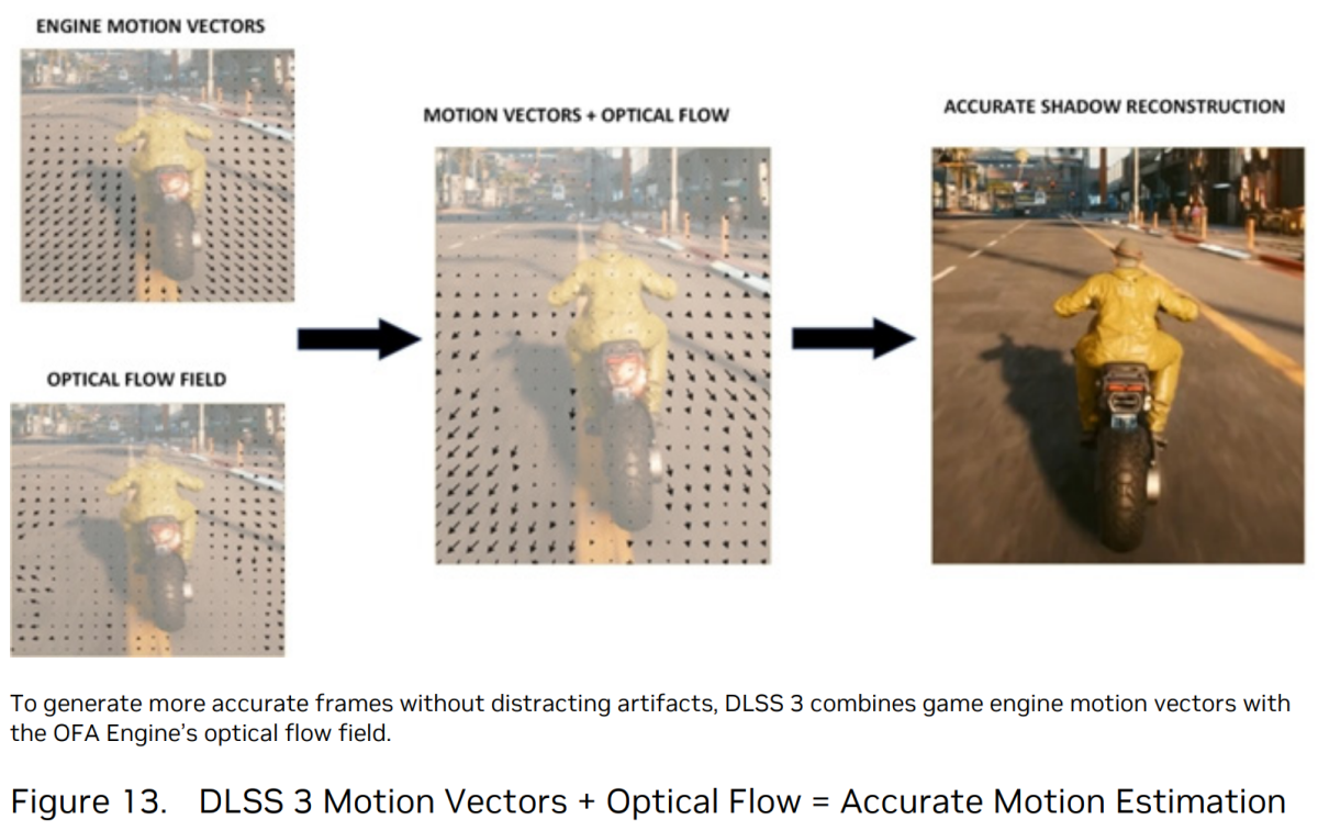

Заедно с новата архитектурата, Nvidia представи и нова версия на DLSS, 3.0, която има и нова функционалност – да генерира междинни кадри за увеличение на кадровата честота. Тук помага новият Optical Flow Accelerator блок, който за първи път се появява в архитектурата Ampere, но новата му версия е двойно по-бърза, с производителност 300 TOPs (млрд. операции/сек). Frame Generation се базира на разпознаване на оптичните потоци (Optical Flow estimation), което наподобява motion estimation при компресирането на видеото, но с много по-сериозни изисквания за откъм точност и консистентност.
Източник: Nvidia
С помощта на генерираните резултати от OFA, се използва невронна мрежа, която да генерира подходящ усреднен кадър между два нормално рендерирани такива. Целта е да се подобри плавността на изображението, което може да е от особена полза в игри, при които производителността е ограничена от производителността на процесора. Това обаче може да бъде приложено и за всякакви други варианти.
