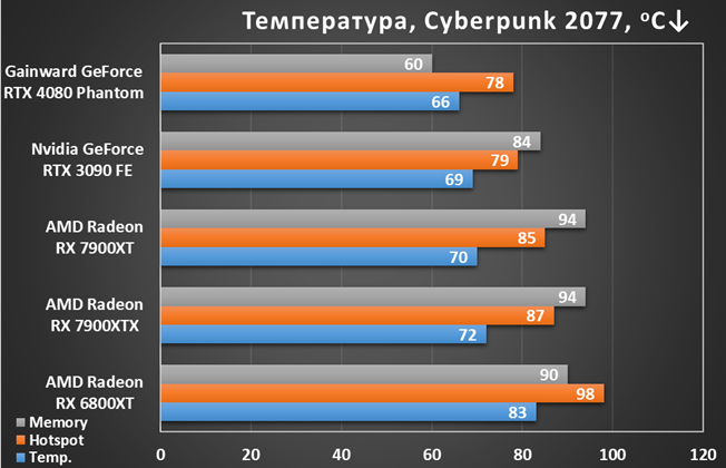

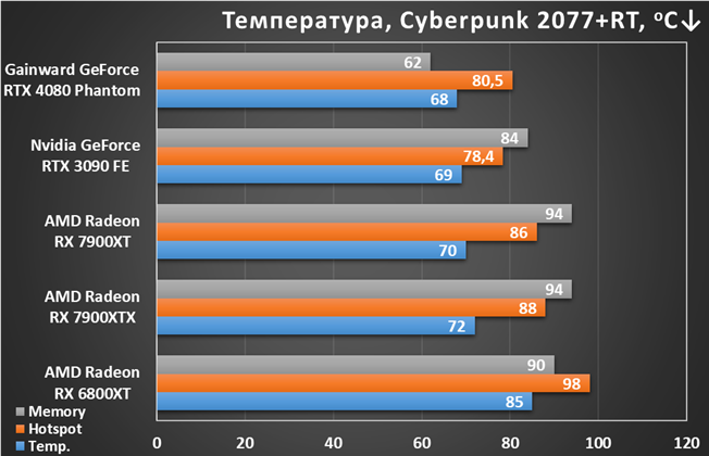

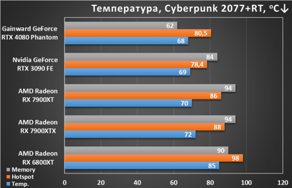

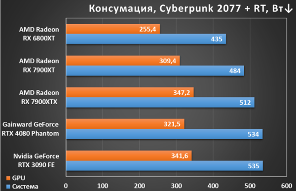

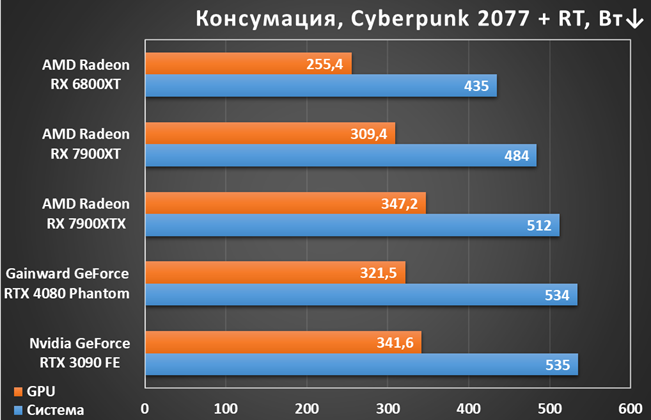

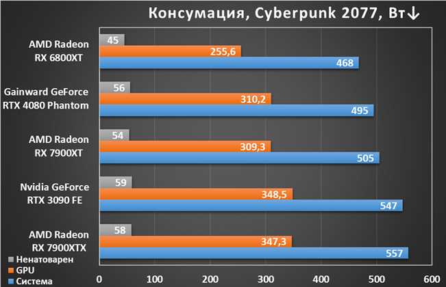

Консумация и температури
Нещо доста интересно, което трябва да се отбележи, е че в производителността на GeForce RTX 4080 всъщност не е ограничена от TDP, като графичният адаптер в редица случай остава прилично под лимита си. Така че показаните резултати в Cyberpunk 2077 са показват по-скоро най-лошия случай за адаптера, отколкото типичното състояние.
Колкото до охлаждането – огромният охладител се справя достатъчно добре със задачата си, осигурявайки отлични температури за този прилично лаком адаптер. Така че въпреки проблемите със съвместимостта с кутиите, явно все пак има някаква полза от големият размер.
