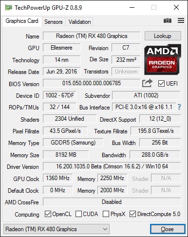

Първо трябва да споменем, че максималното напрежение, което се подава към GPU-то според фабричните настройки е 1.15V при достигане на бууст от 1266 MHz. В реална стойност на Vgpu имаме 1.1313V, с редки спадове до 1.125V. Макар на пръв поглед това напрежение да изглежда ниско, нека не забравяме, че това е графично ядро по 14nm производствен процес, а не досега познатите 28nm кристали на AMD. Така тези 1.13V не могат директно да се приемат за ниско изходно Vgpu, ами са съвсем нормална заявка от страна на AMD.
gpuz_oc
Факт е, че не звучим много ентусиазирано, що се отнася до началните ни думи за овърклок способностите на Radeon RX 480. Това е така, защото графичното ядро се справи сравнително слабо и едвам достигна стабилните 1340 MHz. На снимката се вижда работна честота на GPU от 1360 MHz, която също бе доста стабилна, но не можем на 100% да гарантираме безпроблемната работа на нашата тестова бройка RX 480, поради което възприехме за стабилен овърклок честота с 20 MHz по-ниска – 1340 MHz. Към момента софтуерът AMD Wattman не позволява контрол над напрежението на Polaris 10, а наред с това все още не е наличен друг софтуер (за овърклок), който да позволява и контрол над Vgpu.
Що се отнася до паметта, нашата тестова платка съумя да постигне максимално позволената от Wattman честота 2250 MHz т.е. 9 Gbps (9 GHz).
Този овърклок бе постигнат без повишаване на Vgpu, което може би ще се промени в момента, в който се появи начин за контрол над захранващото напрежение на графичното ядро. В близко бъдеще (при първа възможност) ще проверим и това твърдение.
От страна на консумацията, съвсем логично бе да повишим Power Limit-а с цел стабилна поддръжка на овърклокнатите честоти. Консумацията на платката се повиши с около 20W – 25W при настройка 1340MHz/2250 MHz.
Повишената консумация доведе и до повишение в температурата. По време на тестовете за овърклок зададохме по-агресивна работа на охлаждащият вентилатор с цел поддържане на стабилна бууст честота през цялото време на натоварване. При около 75% RPM на перката успяхме да задържим температурата на ядрото Polaris 10 при около 75С, което бе достатъчно да имаме 1340 MHz за цялото време на тест след овърклок.
