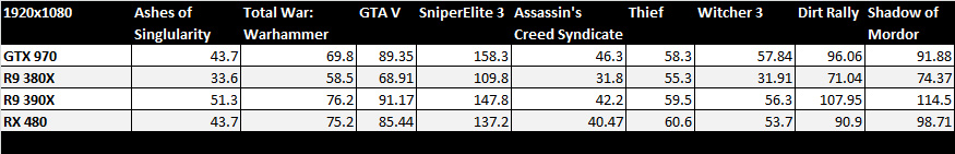

  1. Не, не си заслужаваше, не и личи, че е по нов процес и с нова архитектура, GTX1080 е с почти същата консумация, а доста по-висока производителност.
    Uber fail! АМД да намалят цените на 150$ за 8GB версия, ако искат имат успех!
  2. GTX1080 има с горе-долу 10W (3W в typical gaming, 20W в maximum) по-висока консумация и производителност 80-90% по-висока.
    Какво стана, AMD? :(
  3. Така
    Близо 30 % увеличение спрямо наследника си(380х)-не е тотално разочарование,но не и е грандиозен успех.
    За да има шанс тази карта,трябва да бъде на цена 200 евро/400 лева-за 600 лева и нагоре е изключително надценена,предвид че 970 има вече за 250 евро.
  4. В резултатите от теста с Witcher-а на резолюция 2560 x 1440 явно има някаква грешка.
  5. А цената къде я поставяш? Дай процентно съотношение и за това. За парите си, картата се позиционира тамън където ѝ е мястото.
    Молов,
    Приятно четиво си сътворил. Имам някои препоръки и коментари, но не са толкоз важни.
  6. твърдо Нье, тази карта има отчайваща производителност на Ват, има консумацията на GTX 1080, производителността на GTX 1060. това ли ще очакваме от 14нм Зян процесорите.
  7. Само дето GTX1080 струва 1500 лева минимум, а RX 480 към 500 лева. Какво ги сравняваш изобщо? Тази ще струва 600 лева максимално, а 4гб версията сигурно далеч по-малко.
  8. Тъжна вест – овърклокът почина поне до следващото поколение при зелени и червени! Максуел 2014 – завинаги!
    Колкото до самата карта – малко под очакванията е като производителност, но все пак е референтна. Като цена 480 е толкова 199$, колкото и 1070 е 379$, особено пък в България. За температури и шум може да се говори след като МСИ и Гига се намесят. Като цяло не мога да кажа, че съм впечатлен. Но е факт, че към момента в най-масовия клас ще е избор #1, поне до излизането на 1060.
  9. Излиза че RX 480 дава почти същата производителност като R9 390X и GTX 970.
    Добра видеокарта на добра цена.
    Остава сега цената да слезе до обявените 200$ и долара да падне под 1.70 лв./долар и ще е най-добрата карта за цената си в средния клас. Поне докато се появи GTX 1060.

  13. Сравненията на производителността – със старото поколение карти, а на цената – с новото. Като говорите за цените на 10-та серия дайте да видим и как се сравняват резултатите.
  14. Като изключим консумацията, която разочарова, картата е отлична за класа и цената си (след като цената се нормализира). След оптимизация на драйверите и при излизането на къстъм модели, ще задмине с повече от 50% аналогичната карта от предишното поколение.
    Всъщност слабата консумация може би ще има един плюс – ще отблъсне миньорите, които иначе биха могли да ѝ покачат цената с голямото търсене.
    Тази карта ми вдъхва доста оптимизъм за бъдещата RX 490, който, ако се оправдае, може би ще повлияе положително и на цените на Nvidia.

  16. Дрън, дрън, и все се пропуска, че тази карта е поне колкото 980 на DX12. Масово тестовете са на стария DX11, и съответно произведителността е на нивото на 970. Аз дори съм учуден от добрата работа при новият DirectX при тези все още не особено оптимизирани драйвери.
  17. Станиславе, в ревюто на TPU тестват и сравняват ябълки с ябълки, а не ябълки с круши.
    Картата е със сравнително висока консумация дори в режим idle. Такова нещо говори, че вероятно има проблем с високо-честотната GDDDR5 памет.
    Да се чакат нови ревизии или направо следващото поколение – трябва тогава да скочат на GDDR5X или HBM(2) и да си оправят нещата, които са оклепали.

  19. Станислав чел ли си други ревюта за да видиш че картата си харчи прилично 140-150 W. Даже вчера имаше въпроси към Раджа Кодури за карти които надвишават 150W той призна за проблема. Така че картата не е направена добре ако потърсиш ще видиш, че тя дърпа доста повече от PCIe слота от препоръчителните 75W. Това не е проблем за хора които са си купили прилично дъно и захранване, но картата е направена за хора с бюджет които надали ще си купят скъпо дъно и захранване. Дано да оправят проблемите.
