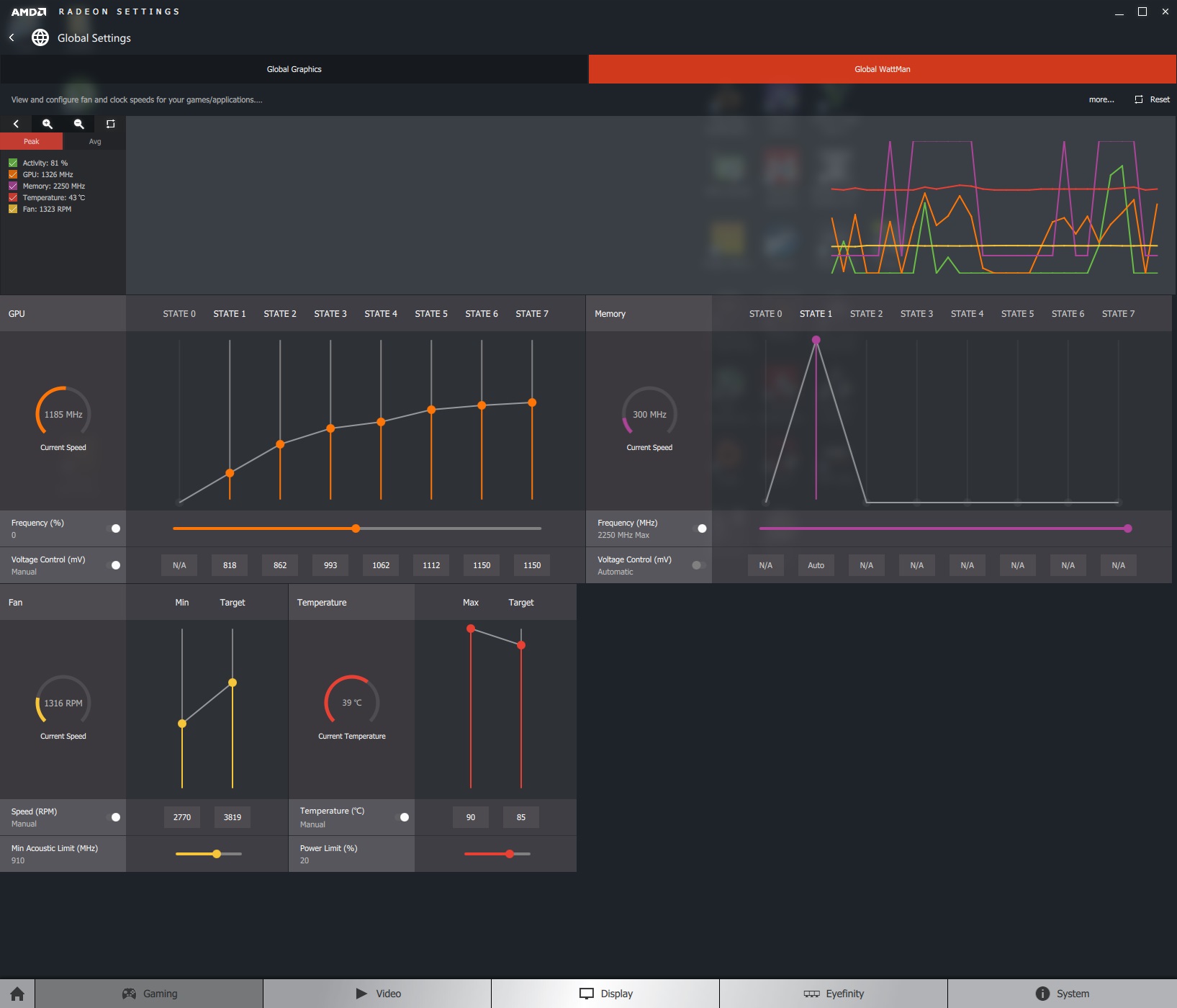

Ако досега от AMD използваха т.нар. добавка към служебният софтуер за определено ниво на контрол над работните характеристики на графичният ускорител, носеща името „OverDrive“, сега е ред да видим нещо ново, нещо по-различно, нещо с доста голям потенциал – AMD WattMan.
global_wattman
Ако оставим настрана приликата с определена длъжност в „Градски Транспорт“, избора на името Watt-Man е повече от ясна. Можете да приемете WattMan като една обновена версия на OverDrive, която е измислена да предостави на потребителя доста повече ресурси и свобода при контрола и настройката на работните параметри на новото поколение RX 400. В известна степен можем да кажем, че възможностите за настройка са една идея повече от това, което масово потребителите биха искали да имат достъп.

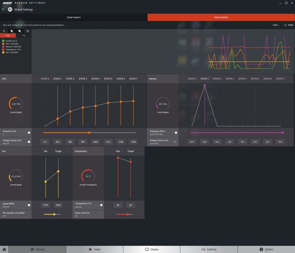

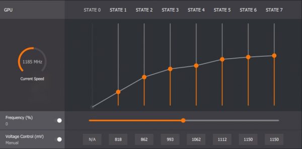

WattMan ви позволява да променяте честотата на графичното ядро и паметта, да определяте диапазона на работа на охлаждащият вентилатор, както и да контролирате термалните спецификации на графичният ускорител. Да не забравяме, че получавате и графична статистика за работните характеристики на платката. Последните две са нещо ново за видеокартите на AMD, като под „термални спецификации“ нямаме предвид само и единствено промяната на Power Limit-а, което вече е достъпно от доста време.  Сега към Power Limit-а е добавена връзка и с температурата на картата, като според конкретната стойност на температурата е налице по-висока или по-ниска работна честота на графичното ядро. За добро или зло, графичната памет е оставена настрани и контрола при нея е единствено по зададена от потребителя честота.
global_wattman1

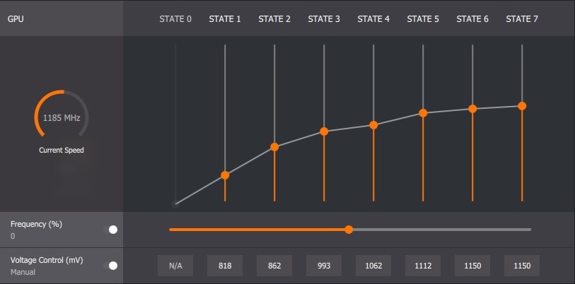

Контролът върху честотата на графичното ядро е чрез неговите „бууст стъпки“. Да, подобно на ситуацията при картите на NVIDIA, новите графични платки на AMD буустват по подобен начин, на определени стъпки. Новатата RX 480 е най-висока бууст стъпка от 1266 MHz, което е видно и по характеристиките на графичният ускорител. При овърклок не можете да задавате конкретни стойности, но в процентно изражение можете да променяте честотата с минимум 0.5%. Чрез задаване на по-висока процентна стойност вие повишавате честотата на максималната бууст стъпка над 1266 MHz. Това не значи, че в последствие GPU-то винаги ще работи на новата честота, например 1350 MHz. Зависимостта е от температурата и консумацията на картата.
global_wattman2

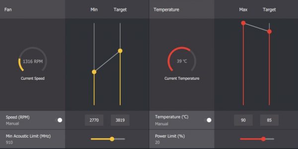

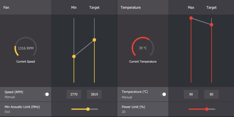

Ето как се случва и контрола над вентилатора на охладителя, както и термалните (и консуматорски) характеристики на платката. Двете са взаимосвързани, защото в зависимост от избора ви за температурен диапазон на работа ще се контролира и оборотният диапазон на въртене на вентилатора. Общо взето нещата изглеждат доста объркани на пръв поглед и човек има нужда от малко работа с WattMan за да му „хване цаката“.
При напълно автоматични настройки WattMan поддържа графичният ускорител RX 480 до около 85С под натоварване, в зависимост от това колко тежка игра (или друг тип натоварване) сте приложили. Тази температура може да изглежда висока, но последните години референтните видеокарти на AMD са с подобно температурно поведение така или иначе. За сметка на това, обаче, оборотите на турбината са доста ниски и платката може да се нарече безшумна.

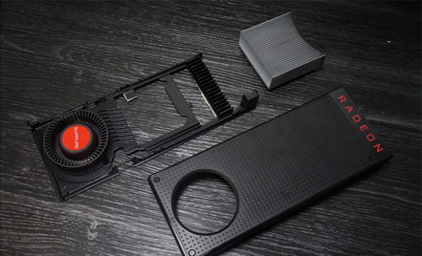

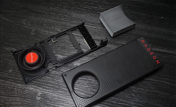

Един от основните „виновници“ за сравнително високата работна температура при RX 480 е доста обикновения и непретендиращ с нищо особено радиатор, поставен върху чипа Polaris 10.
rx480_fan
Няма топлинни тръби, нито кой знае какъв радиаторен обем от разсейваща повърхност. Това съвсем логично обяснява защо чипа Polaris 10 достига подобни работни температури при ниски обороти на вентилатора.
