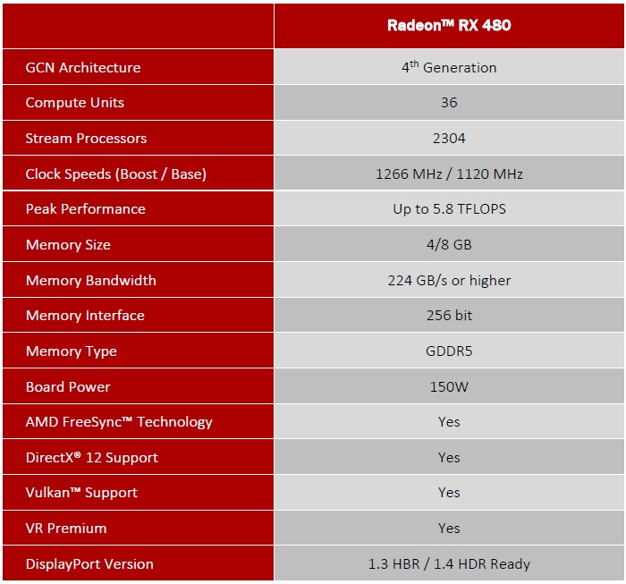

Като цяло, референтната версия на RX 480 има следните характеристики:
RX480_specs
Да, правилно забелязахте, AMD започват по-активно и по-видимо да използват идеята за бууст честота при 3D натоварване, и то не с добавянето на една-единствена бууст стъпка, наред с номиналната честота. Така да се каже, честотата на ядрото на RX 480 доста нервно „подскача“ между номиналната си стойност и заявените 1266 MHz максимален бууст. За това, разбира се е налице логично обяснение, което ще споделим с вас след малко.
Като цяло референтната версия по никакъв начин (съвсем очаквано) не излиза от рамките, които бяха споменати на предишната страница, що се отнася до работните честоти, консумацията, захранващи конектори, видео конектори и т.н. Нашата тестова карта разполага с 8 GB VRAM, поради което занапред в този материал ще споменаваме RX 480 именно в тази й модификация.
