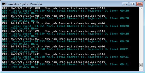

Започваме с резултатът при стандартни фабрични работни честоти (1266 MHz ядро и 8000 MHz памет) за копане на Ethereum с RX 480, като полученият резултат е около 24.7 MH/s. Като за базов резултат без овърклок до тук нещата не изглеждат никак зле, а очакванията ни за резултатите след овърклок се повишават. Тук обаче е особено важно да споменем, че този резултат е постигнат при консумация на видеокартата удряща в TDP лимита от 150W (около 175W контакт като се вземе предвид ефективността на захранващия блок), като поради тази причина максималната работна честота на ядрото под товар достига до около 1240 MHz вместо максималните 1266 MHz. Факт, който не влияе особено на производителността при копане на Ethereum, тъй като овърклока или даунклока на ядрото не променят особено хешрейта. Тоест тук с оптимизация надолу на честотата на ядрото и неговото работно напрежение е напълно възможно да се понижи консумацията без да има спад в производителността за копане конкретно при Ethereum, но при стандартни настройки енергопотреблението е по-високо от очакваното за копане.

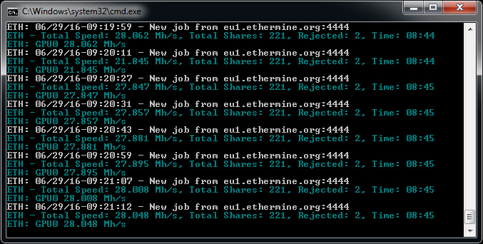

Следващата логична стъпка е да видим как RX 480 се представя при овърклок (само на видеопаметта), тъй като ядрото освен че не се клоква особено много при стандартно напрежение (едвам стабилизира на 1340 MHz) това реално не води до по-висок резултат при копане на Ethereum. След овърклок на видеопаметта до 9000 MHz (максимално позволеното от софтуера ниво) производителността при копане на Ethereum достига до около 28 MH/s, което води до покачване на консумацията с едва няколко вата (3-5W), но ако не сте оптимизирали честотата на ядрото ще се наложи да качите ограничителя за енергопотреблението с няколко процента, за да може да излезете от 150W TDP. Реално би трябвало паметта да може да работи без проблеми за копане на Ethereum и с честота от на 9 GHz, но за съжаление към момента референтните платки и наличния софтуер за техния овърклок не дават такава възможност на потребителя. Все пак имайте предвид, че потенциал за още малко по-висок хешрейт има, но за момента той не може да бъде оползотворен. При добавянето на поддръжка на RX 480 в познатите ни софтуерни инструменти за овърклок или с модифициране на видео BIOS е възможно да се подобри допълнително енергийната ефективност и производителността, но това ще може да се потвърди на по-късен етап.
Дотук нещата по отношение на възможностите за копане на Ethereum с новите Radeon RX 480 карти не изглеждат зле, макар и с по-висока от очакваната стандартно консумация (подлежаща на допълнителна оптимизация). Трябва обаче да обърнем малко внимание и на охлаждането на видеоконтролера при копане, особено предвид това че при стандартни настройки се удря TDP лимита на картата, а референтният дизайн на охладителя не е от най-ефективните, които сме виждали. Турбинния тип охлаждане по принцип дава сигурност за по-дългосрочна безпроблемна експлоатация на охладителя при 24/7 работа и високи работни температури каквито имаме именно по време на копане. За съжаление когато турбината е комбинирана с по-обикновен и не особено ефективен радиаторен блок, то тя не е особено ефективна и за постигане на ниски температури е необходимо да работи на високи обороти. Стандартните настройки на AMD за охлаждането не са подходящи за копане, защото при тях се гони тиха работа с цената на много висока работна температура на ядрото, а при копане това не е добра идея. На 80% турбината постига добро на ефективност без да е прекалено шумна и работни температури от порядъка на 72-73 градуса, като при повишаване до 100% температурите падат едва до около 67-68 градуса, а нивото на шум вече е доста силно.
