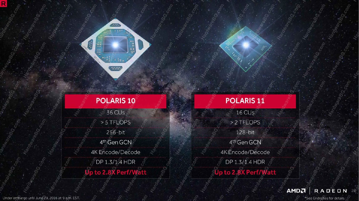

Актуалната фамилия десктоп графични ускорители на AMD носи кодовото име Polaris, което се явява и актуалната графична архитектура на AMD, базирана на 14nm производствен процес. Още преди няколко месеца стана ясно, че първоначално Polaris ще предложи два графични кристала, върху които ще се базират и бъдещите графични платки на компанията, или поне тези с анонс през 2016 година:
polaris10_polaris11
Става дума за Polaris 10 и Polaris 11, като първият от двата е и по-сериозният графичен чип. Polaris 10 е, така да се каже, най-доброто, което в момента AMD могат да ни предложат под формата на съвременен графичен кристал, произведен върху 14nm технологичен процес на Global Foundries и Samsung. Наред с Polaris 11, двата нови графични чипа предлагат графична архитектура GCN 4.0 и цял куп нововъведения, с които да привлекат вниманието не само на геймърите, но като цяло на потребителите, нуждаещи се от дискретен графичен ускорител с бюджетни и не толкова бюджетни нужди.
При Polaris 10 са налице общо 36 Compute Units или казано по-просто – 2304 стрийм процесора, 64 ROP-а и 256-bit връзка с паметта. Паметта при двата нови графични кристала на AMD е от тип GDDR5 т.е. GDDR5X няма да види приложение при сегашните GPU-та и видеоплатки на AMD. Според AMD говорим за не лош прираст в изчислителните способности на ниво архитектура, ако правим директно сравнение с предходното поколение GCN т.е. с чиповете Hawaii:

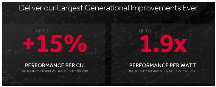

Говорим за до 15% повишение в IPC, както и за почти двойно повишение при съотношението производителност/консумация. Всъщност е много удачно да говорим за почти двойно повишение на консумацията при сходна производителност. Самите AMD правят сравнение между RX 480 и R9 290 и можете да сте сигурни, че това твърдение е самата истина.

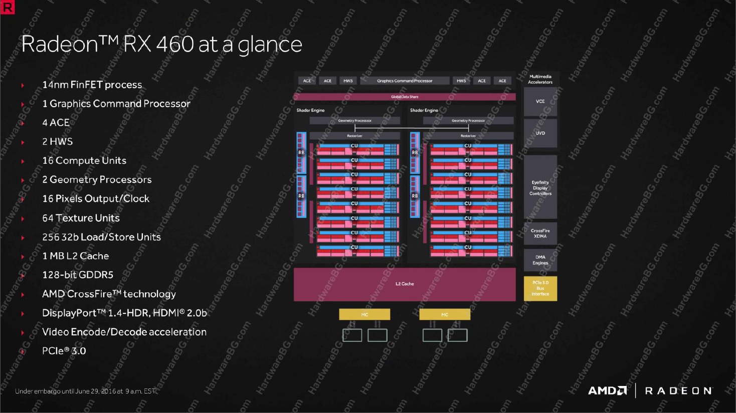

Споменатите вече 36 CU-та се комбинират с команден процесор, четири ACE, четири геометрични процесора, 2 MB кеш от второ ниво и т.н. Интересното тук е да отбележим наличието на 64 ROP-а при заявка за 32 Pixels Output/Clock, което определено е нещо ново за графичните ядра на AMD. Ще трябва допълнително да проверим каква е истината тук…
Що се отнася до Polaris 11, за него просто можем да кажем, че е „половинката“ на Polaris 10, почти буквално:
amd_gcn4_3
Броят на Compute Units е ограничен на 16, като налице все пак са същите тези четири ACE, както и два геометрични процесора и 1 MB кеш от второ ниво. Така да се каже, Polaris 11 е точно 50% от това, което ще предлага „леко ограничената“ версия на Polaris 10 за графичната карта Radeon RX 470.

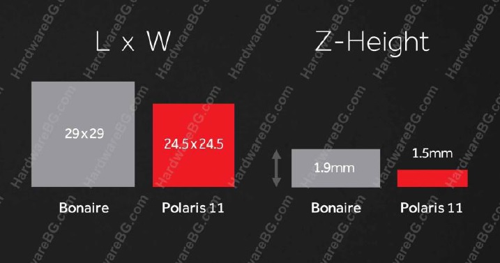

Макар да е с видимо по-сериозни изчислителни възможности, чипа Polaris 11 е доста по-малък от предшественика си – AMD Bonaire (Radeon HD7790, R7 260/360).
