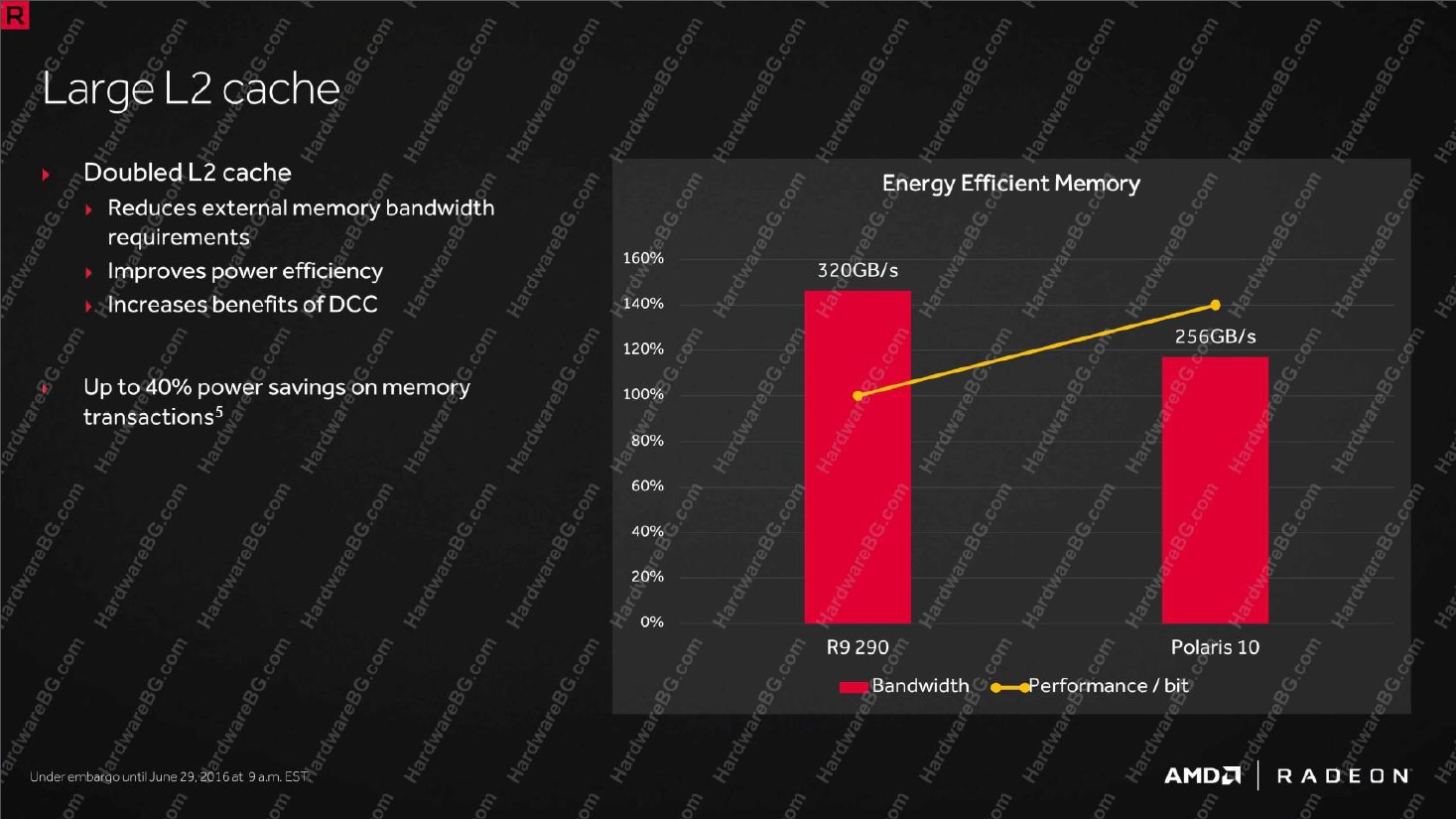

Съвсем логично е да видим промени и при работата с графичната памет, което несъмнено е толкова важно, колкото и подобренията на ниво изчислителни способности на GPU-то. От AMD са направили подобрения по контролера за паметта, една от които е способността му да работи с най-бързите GDDR5 модули памет, налични на IT пазара в момента. И не само да може да работи с тях при номиналната им честота, но и след овърклок.
Към другите подобрения при работата с паметта включва подобрена DCC компресия, което според AMD компенсира за понижената честотна лента, спрямо 512bit-базираните графични ускорители с ядро Hawaii (R9 290/390/Х) и Fiji (Fury). Ползите при RX 480 би трябвало да достигат до 40%. Налице са дори оптимизации по драйверната работа с DCC, водещи до ползи на ниво консумация и ефективност при използването на наличната 256bit честотна лента. Това, обаче, не е всичко…

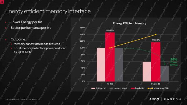

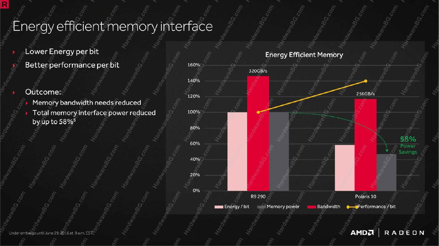

От AMD са решили да атакуват нуждата от ефективност при работата с графичната памет и по един доста логичен начин – чрез кеша от второ ниво. Чрез елементарното удвояване на кеша L2 от AMD целят да постигнат до 40% понижена консумация при транзакции от/до паметта (сравнението отново е с Radeon R9 290), както и да подобрят ефективността на DCC. Споменатите до 40% полза при компресия би трябвало да компенсират за понижената пропусквателна способност спрямо…. да, познахте, Radeon R9 290.
amd_gcn4_9
Като цяло налице е до 58% понижение в консумацията на енергия при работа с графичната памет (не отрязява консумацията на самите чипове памет GDDR5).
