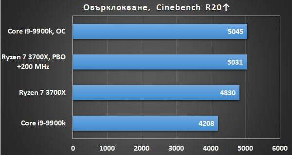

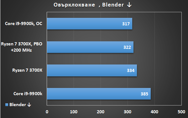

Честно казано не ми остана особен много време за овърклокване. Още повече след като видях температурите под товар на Ryzen 9 3900X с BeQuite Dark Rock 4 ми стана ясно че няма аванс за особени експерименти в тази област. Все пак бързият тест на 4,2 ГХц и 1,3 В показа успешно преминаване на Cinebench R20, но при опитите за по-продължително натоварване температурата достигаше 92 градуса и компютърът се изключваше. Така че по-късно ще експериментирам какво ще стане с Kraken X62.
При Ryzen 3 3700X имаше повече температурен аванс, но за съжаление положението като честоти се оказа не много по-различно – 4,2 ГХц @1,35 В. Опитите за 4,3 ГХц нямаше успех и при 1,4 В, а честно казано не ми се рискуваше над това напрежение, тъй като засега не разполагаме с данни за безопасните напрежения за процесорите. Предвид показаното по време на работа обаче подозирам че те няма да са много по-различни от тези на предишните поколения.
За това се отказах от допълнително тестване, тъй като за гейминг процесорът и без това работеше на сходни честоти, че и отгоре. За това реших да си поиграя малко с Precision Boost Overdrive – активирах го, добавих +200 МХц овърклок, и процесорът вече успяваше да поддържа около 4,2 ГХц дори в Cienbench. За съжаление това не промени гейминг честотие, а ако очаквате прираст и при еднонишковите честоти, ще трябва да ви разочаровам.

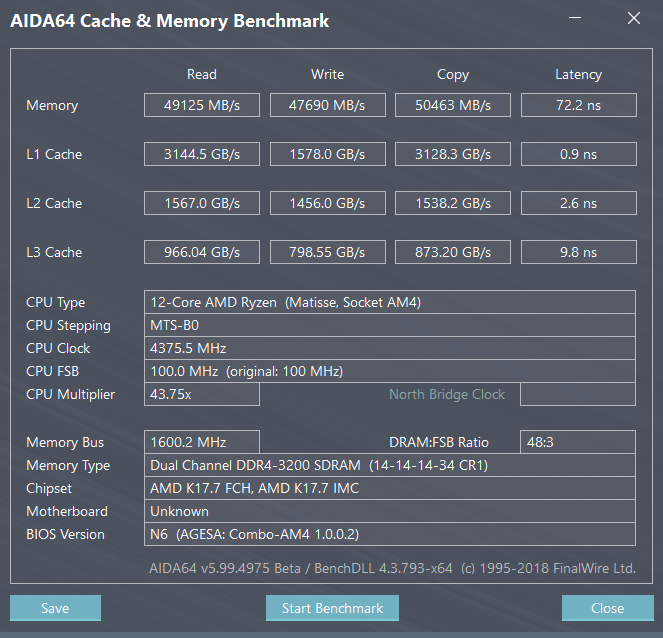

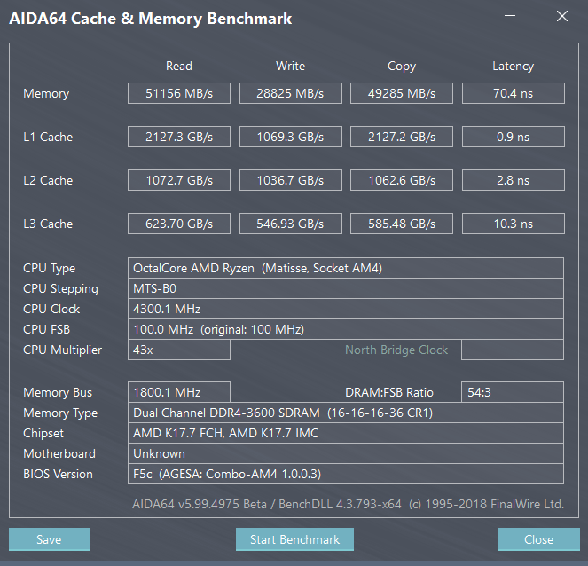

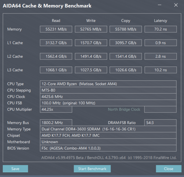

На страната на паметта, и двата процесора нямаха никакви проблеми да подкарат предоставената ни в комплекта G.Skill TridentZ Royal като DDR4-3600, като пробвах и на DDR4-3733, но в този случай се задейства ½ множителя на контролера на паметта и IF, което увеличи латентността от 70,2 на 78,8 нс. Т.е. обезмисли повишението на честотата. Предполагам че ако успеете да накарате паметта да работи на CL15 или CL14 при DDR4-3600 това би бил оптимума.
