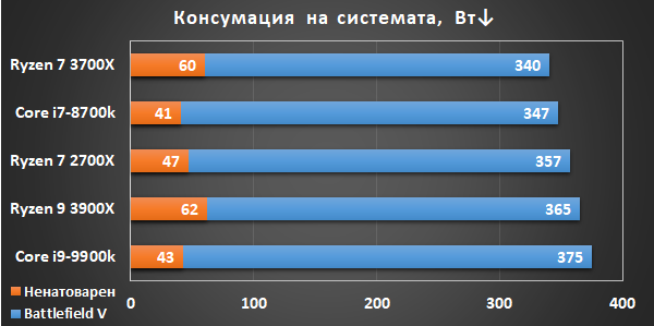

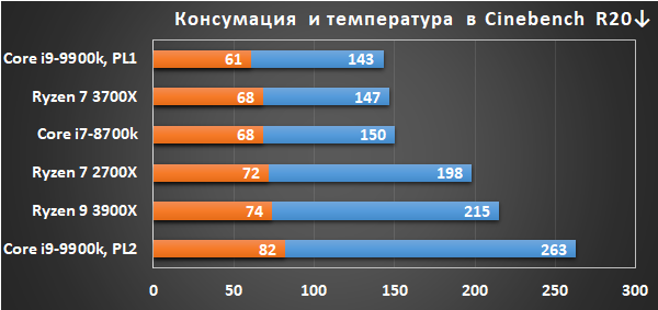

Както може да се очаква Ryzen 9 3900X не блести с консумация, но това е нормално предвид наличието на 12 ядра при него и заради огромният прираст на многонишковата производителност. При все това той остава значително под максималните нива, до които достига Core i9-9900KF, когато не е ограничен от TDP. В същото време, когато то е на лице, топ моделът на Интел остава една идея под нивото на Ryzen 7 3700X, но и изостава прилично зад него като производителност в този тест. В случая обаче не е лошо да се вземе предвид и разликата от консумацията на чипсета X570, която добавя около 10 Вт. Към консумацията на Ryzen 7 3700X, т.е. реалната консумация на процесорите е малко под демонстрираната тук.
Ако сравняваме новите модели с Ryzen 7 2700X, то Ryzen 9 3900X предлага конкретно в Cinebench R20 75% по-висока производителност за сметка на 8,5% по-висока консумация, а Ryzen 7 3700X – 21% повече производителност, но при 25% по-ниска консумация. Т.Е. по груба кръчмарска сметка новата архитектура на АМД предлага около 60% по-висока производителност за ват в сравнение със старата, което е един много сериозен успех. И това е дори без да отчитаме допълнителната консумация от новия чипсет.
При температурите нещата, логично, се разпределят в общи линии на базата на консумация. Все пак имайте предвид че за охлаждането на Ryzen 9 3900X ви трябва доста сериозен охладител. Бокс моделът вероятно ще ви свърши работа, но за сметка на известна загуба на производителност. Както и нека да припомня, че температурите при които е тествано са по-високи от типичните.
