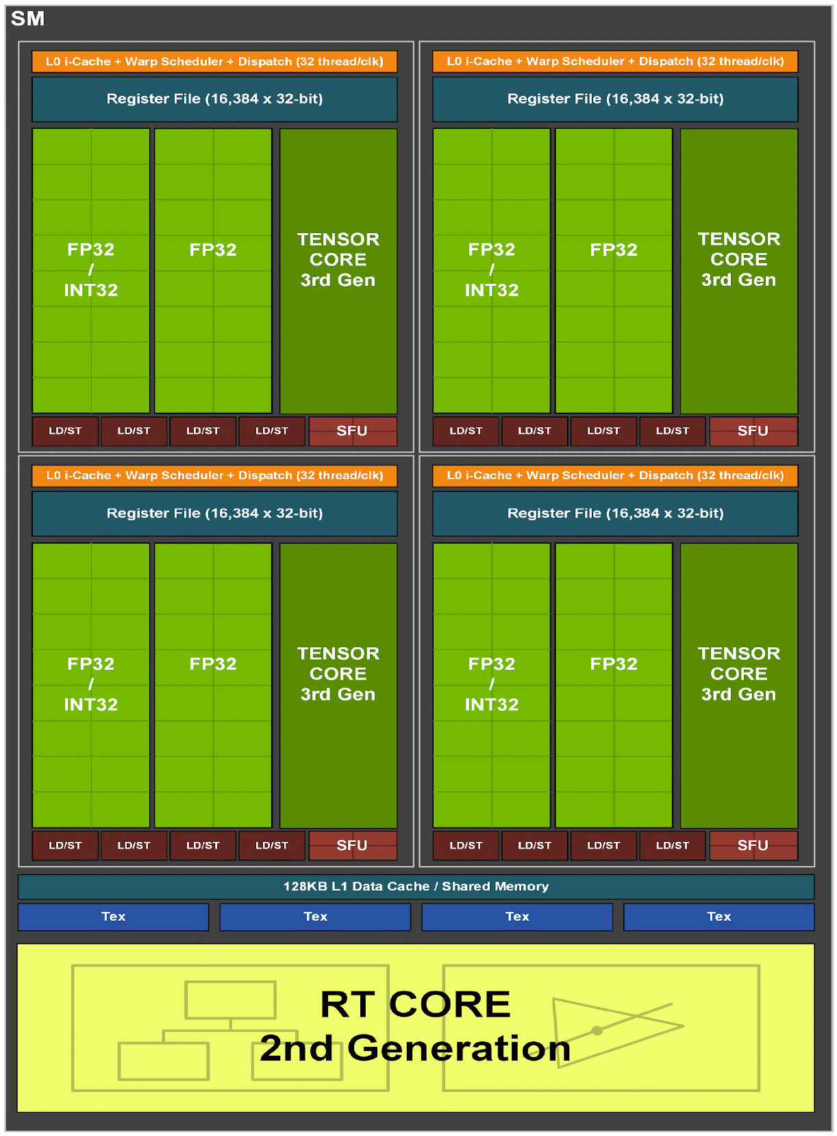

  • Може би най-важната промяна е свързана с удвояването на блоковете за изчисления с плаваща запетая в рамките на един Turing добави към архитектурата втори порт за изпълнение на целочислени операции. Сега целочислените АЛУ са разширени с поддръжка и на изчисления с плаваща запетая, по този начин ефективно удвоявайки изчислителните ресурси на чипа. Тук обаче трябва да се имат предвид 2 неща. Първо, първият порт си остава както досега само за FP работа. И второ – новите смесени блокове не могат да работят едновременно с целочислени и плаващи стойности, т.е. един SM има или 2х FP или FP+Int изчислителни възможности. При това обаче изгледжа, че FP блоковете са загубили способността да работят с пакетирани 16-битови операции, като Turing може да изпълнява по 2 такива за ALU, докато Ampere – само по една. Това се компенсира от двойния брой блокове, но е една потенциална слабост на архитектурата.
  • Съответно за да работят ефективно новите блокове, е увеличен размера на смесената L1 кеш/локална памет до 128 КБ спрямо 96 КБ при При това Ampere вече може да отдели до 64 КБ, а не до 32 КБ, за L1 кеш за графични задачи. Удвоена е също и пропускателната способност до 128 байта на такт.
  • Друга сериозна разлика е, че Turing разполагаше с 2 тензорни процесора в рамките на един SM дял или общо 8 в рамките на SM, докато Ampere разполага само с по 1 и 4 съответно. При това обаче базовата изчислителна производителност на е ядро е удвоена, т.е. в рамките на SM производителността се запазва. Новите ядра обаче поддържат т.нар. sparsity, т.е. работа с оптимизирани матрици с непълни връзки, при което производителността може да нарастне двойно.

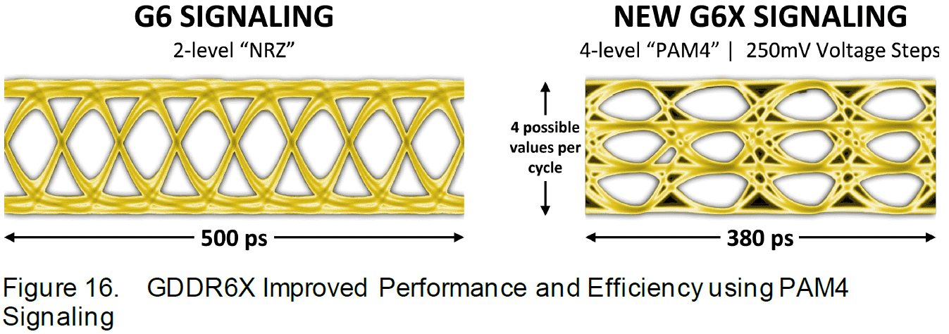

  • Заедно с това за първи път в новите новите чипове или по-специално в GA102, се използва памет от тип GDDR6X, специално разработена от В нея за първи път при графичните памети се използва PAM4 кодиране (pulse amplitude modulation), което използва 4 различни нива, за да кодира 4 бита, а не 2 както досега използваното NRZ кодиране. Паметта продължава да предава данните в DDR формат по двата фронта на вълната. Т.е. за един такт може да се предат 8 бита данни (един байт), вместо 4 бита досега.

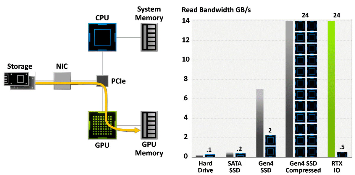

  • Сред другите особености са внедрения AV1 декодер в рамките на видеоблока, поддръжката на Nvidia Reflex за намаляването на системната латентност в ситуации, при които производителността опира в скоростта на графичният адаптер, и поддръжката на RTX IO. Последната по същество представлява реализация на поддръжка на Microsoft DirectStorage, като заобикаля процесора и системата памет при зареждане на ресурси, а вместо това те могат да се зареждат директно в паметта на графичният адаптер, който се грижи за тяхното декомпресиране. И за двете технологии обаче се изисква поддръжка от страна на приложението.
