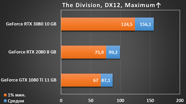

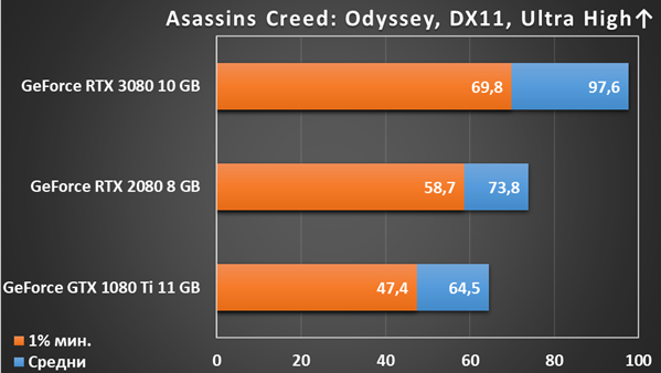

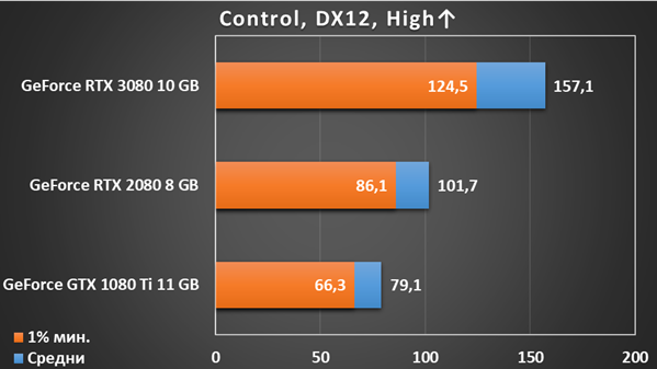

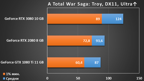

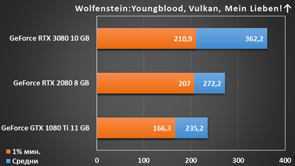

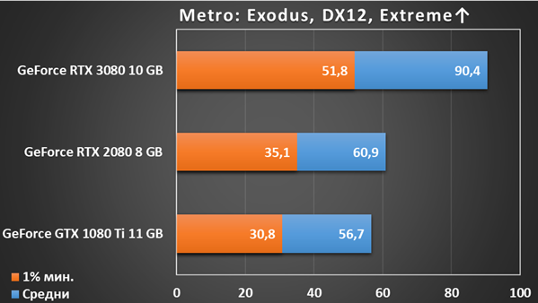

Резултати в 1080p

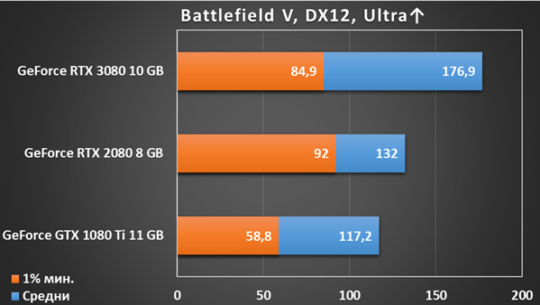

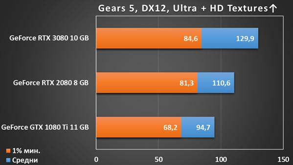

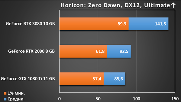

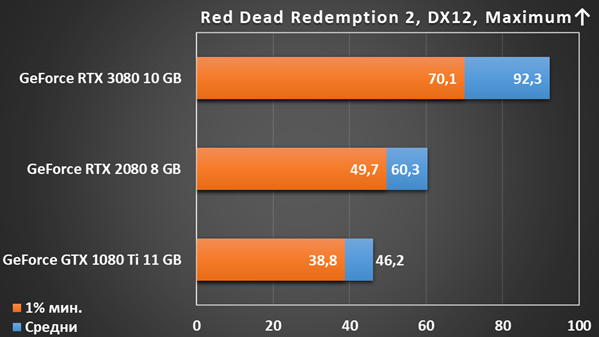

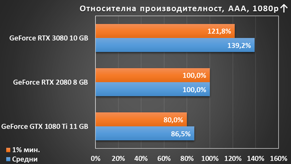

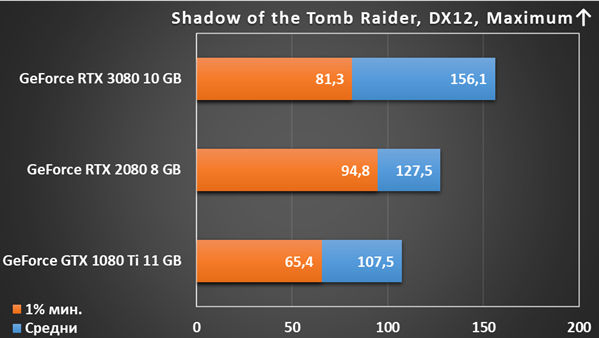

За някои може и да е изненада, но се оказва че Ryzen 9 3900XT с лек овърклок и бърза памет предоставя повече от достатъчно производителност дори в 1080p, за да получим ясно видими разлики между графичните адаптери. Според играта имаме разлики достигащи до дори 60% между GeForce RTX 3080 и 2080. GeForce GTX1080Ti остава още малко зад това. Средно разликата при средните кадри, които са по-слабо зависими от процесора, се оказва почти 40% между 3080 и 2080, а 1080Ti е на още 14% назад. Ефективно между топмодела от 2017-та и новият флагман имаме цели 60% разлика, дори в тази относително ниска резолюция. Т.Е. тези които още стоят на Pascal в очакване на достатъчно голям скок в производителността, могат да не чакат повече, GeForce RTX 3080 ви дава повече от достатъчно, ако искате да играете всичко на максимум дори в 1080p. Още повече, ако използвате 144 Hz или по-бърз монитор.
