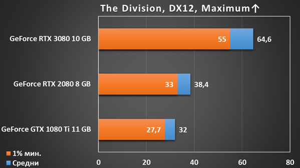

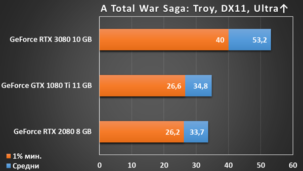

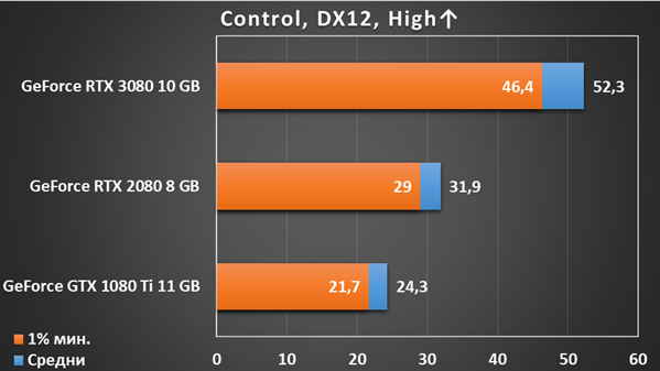

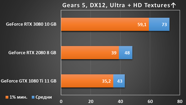

Резултати в 2160p(4K)

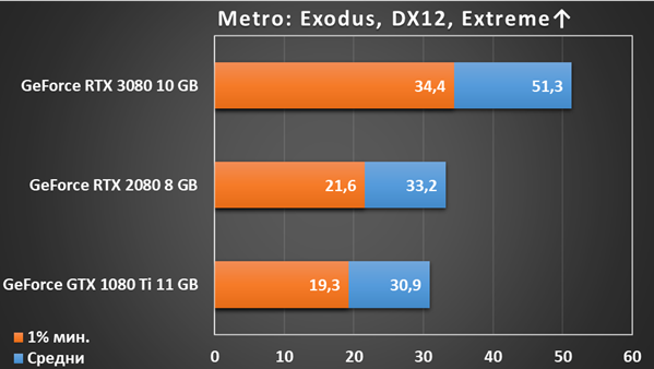

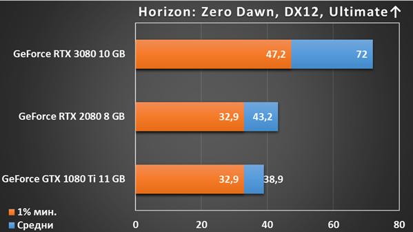

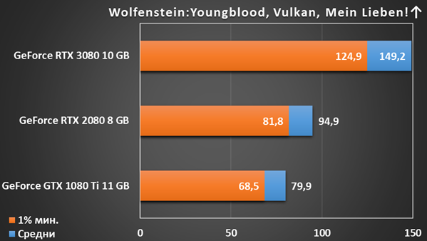

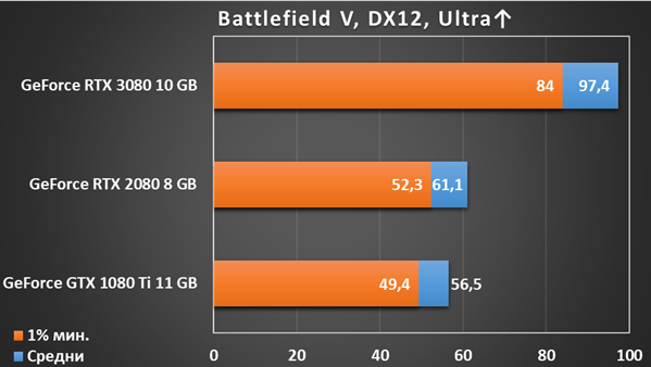

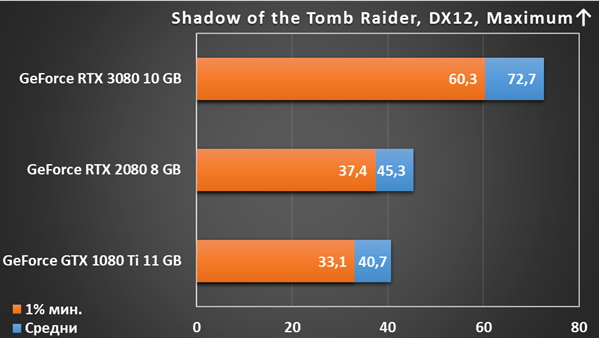

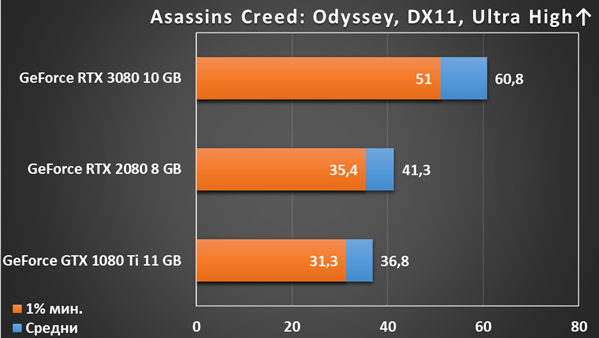

В 4К резолюция, дори и новият флагман GeForce RTX 3080 не успява да предложи пълноценно 60 FPS преживяване във всички игри на максимални детайли. TWS: Troy, Control, RDR2 и Metro Exodus се движат малко над 50 кадъра/сек, а Assassins Creed: Odyssey и The Division 2 едва прескачат 60 FPS. Въпреки това, GeForce RTX 3080 е единствената карта от трите, която има някаква приложимост, ако искате високи настройки в тази резолюция. В тази силно зависима от изчислителните способности и пропускателната способност на паметта ситуация имаме и най-голяма разлика с предишните поколения – GeForce RTX 3080 предоставя почти 60% повече производителност спрямо GeForce RTX 2080 и цели 80% спрямо 1080Ти.
