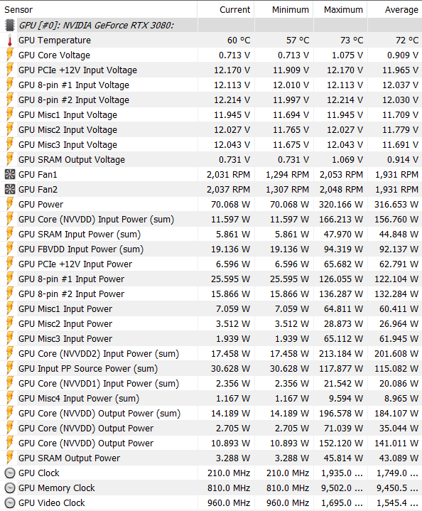

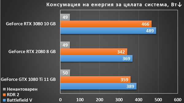

И като заговорихме за консумацията, ето и резултатите по време на гейминг в 4К.

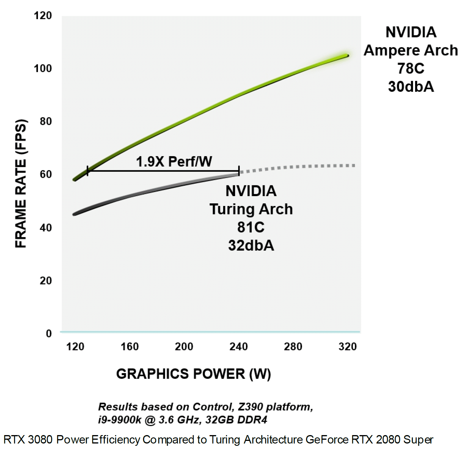

Голямата производителност идва и с голяма консумация, ако ми позволите да перефразирам известното изказване от „Спайдърмен“. GeForce RTX 2080 достига до около 228 Вт максимум, докато GeForce RTX 3080 достига до 320 Вт или около 40% повече. Това се отплаща с около 60% по-висока производителност средно, т.е. все пак имаме подобрение в производителността за ват, но тя е много, много далеч от заявленията за 1,9х подобрение. Предвид че от Nvidia правят това изказване при запазване на производителността, то за да е вярно това би следвало да очакваме да се появи нещо като “GeForce RTX 3060” с лимит от 120 ВТ и с производителността на RTX 2080.

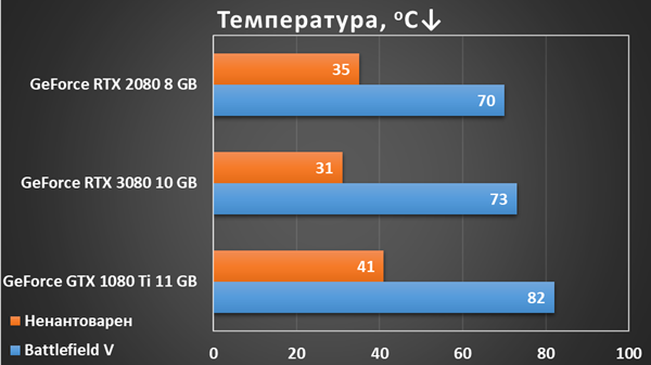

Колкото до температурите, въпреки голямата консумация, използваният охладител в Palit GeForce RTX 3080 GamingPro се справя отлично, като поддържа картата с температура до 73 градуса за гейминг. Предвид че Gigabyte GeForce RTX 2080 с отличният Windforce 3X си охладител поддържа 70 градуса при цели 90 Вт по-малко натоварване, мисля че това е повече от отлична атестация за качествата на Palit GamingPro. Нивата на шум също остават достатъчно ниски, за да не дразнят.
