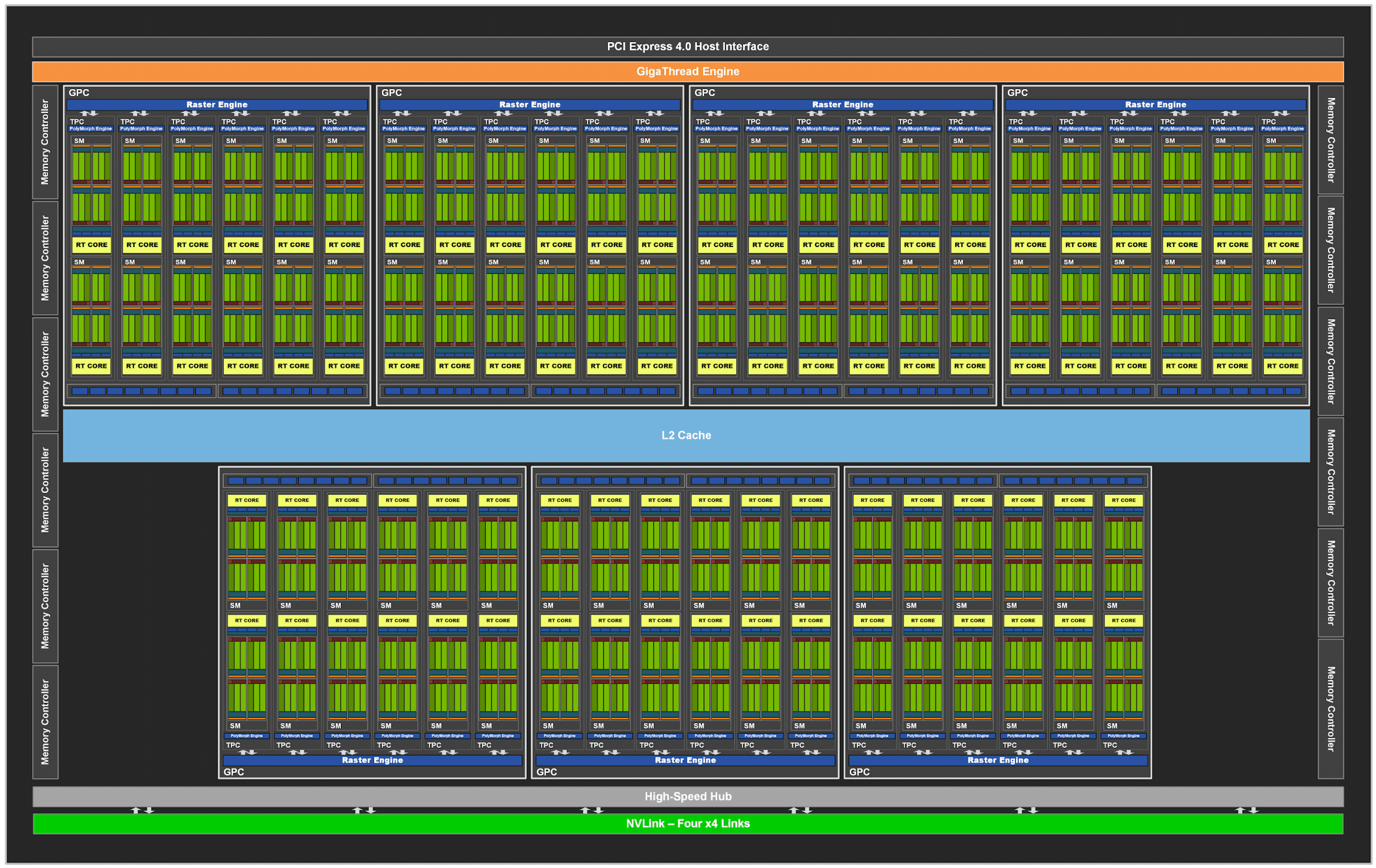

По време на официалният анонс на 1-ви септември бяха представени общо 3 графични адаптера на базата на 2 графични чипа. Става дума за GA102 и GA104 и за GeForce RTX 3090 и 3080 базирани на първият и GeForce RTX 3070, базиран на вторият. GA102 разполага със 7 графични клъстера (GPC), всеки от тях има по 6 thread processing клъстера (TPC) и всеки TPC има по 2 SM. Всеки СМ има 128 АЛУ, 4 текстуриращи блока, 4 тензорни и 1 RT ядра. Така че общо имаме 42 TPC, 84 SM и абсурдно голямото количество от 10752 АЛУ, 336 текстуриращи блока, 336 тензорни процесора, 84 РТ ядра и 112 РОП блока. L2 кеша паметта обаче остава 6 МБ както в Turing TU102, а шината на паметта е 384-битова GDDR6X. Всичко това е събрано в „скромните“ 28 млрд. транзистора на площ от 628 кв.мм., произведени по специално оптимизираният за Nvidia Samsung 8 нм. процес (8N). И да, за първи път производството на върховите модели на компанията е възложено на Samsung. Nvidia и друг път е използвала услугите на южнокорейската компания, но никога досега за върховите си модели.

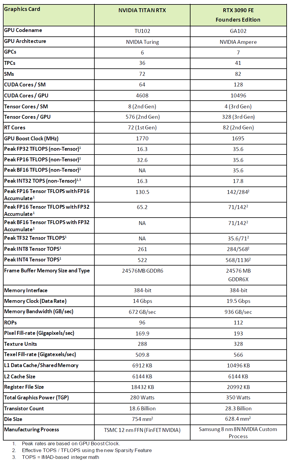

На базата на GA102 получаваме 2 графични адаптера. Първият е GeForce RTX 3090, който според Дженсен Хуан е от „Титан“ клас, макар че не носи съответната означение в името си. При него се използва почти пълната версия на GA102, като е блокиран само един TPC или 2 СМ-а, т.е. имаме 10496 АЛУ и 328 текстуриращи блока и тензорни процесори и 82 РТ ядра. Останалото се запазва същото, като паметта е цели 24 ГБ, т.е. наистина от „Титан“ клас. Тактовата честота на ядрото е 1395 МХц базова и 1695 МХц турбо, като се използва памет със скорост 19,5 ГТ/с, което дава изключителните 936 ГБ/с. В тази конфигурация имаме цели 35 TFlops изчислителна производителноост или над 2 пъти спрямо Titan RTX. Но за всичко това се е наложило да се заплати и с консумация, като TDP на модела е цели 350 Вт, като единственият едночипов модел с подобна консумация, за който се сещам е Radeon RX Vega 64 Liquid на AMD. GeForce RTX 3090 обаче се охлажда от изключително интересно изглеждащ двувентилаторен въдушен охладител. И накрая – цената на този модел е $1499, което ако го гледаме в сравнение с Titan RTX е доста разумно намаление, но спрямо 2080Ti е поредното увеличение, no за сметка на над двойно количество памет. Предвид позиционирането обаче, за полупрофесионален модел цената по-скоро е разумна.

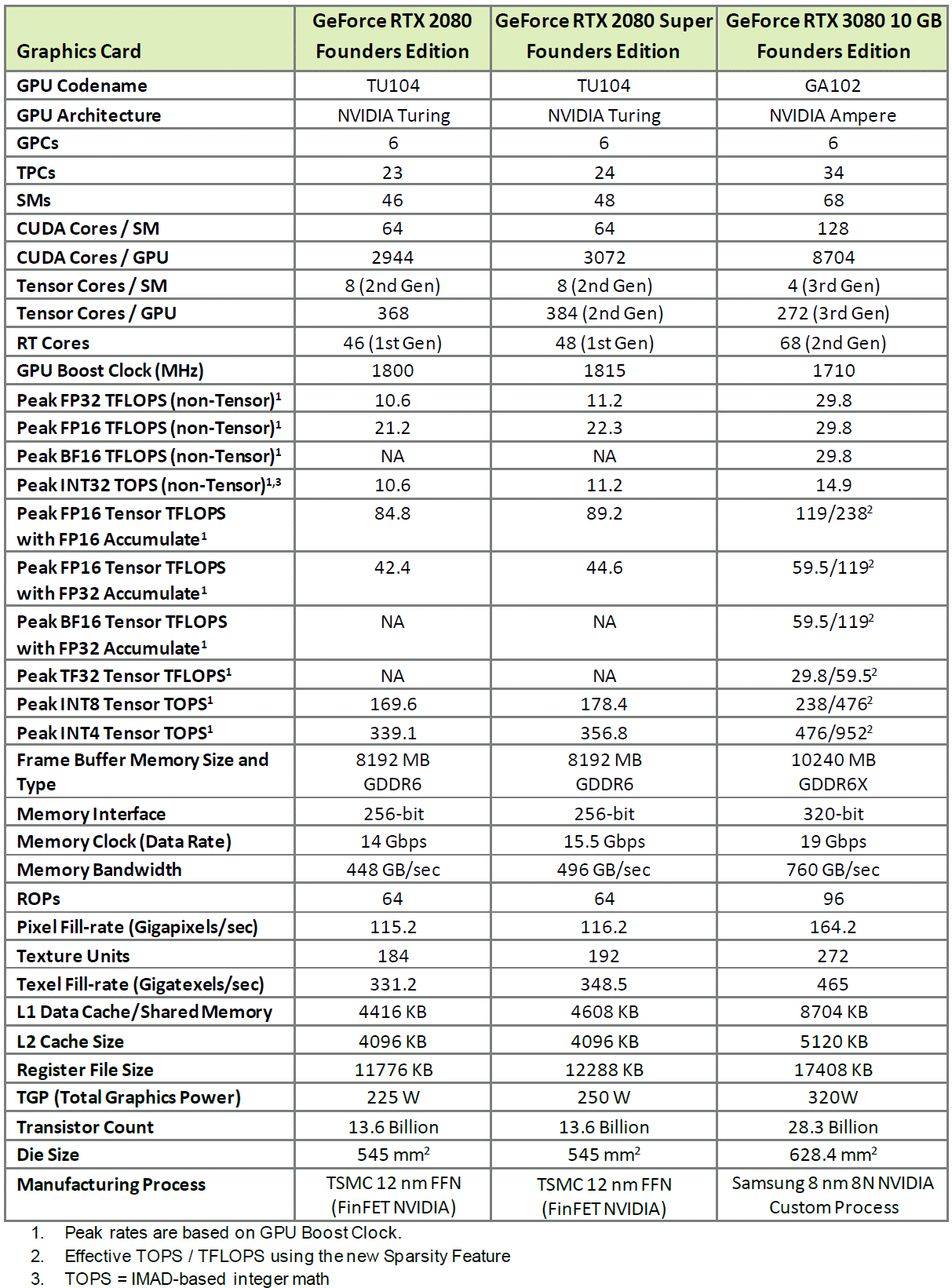

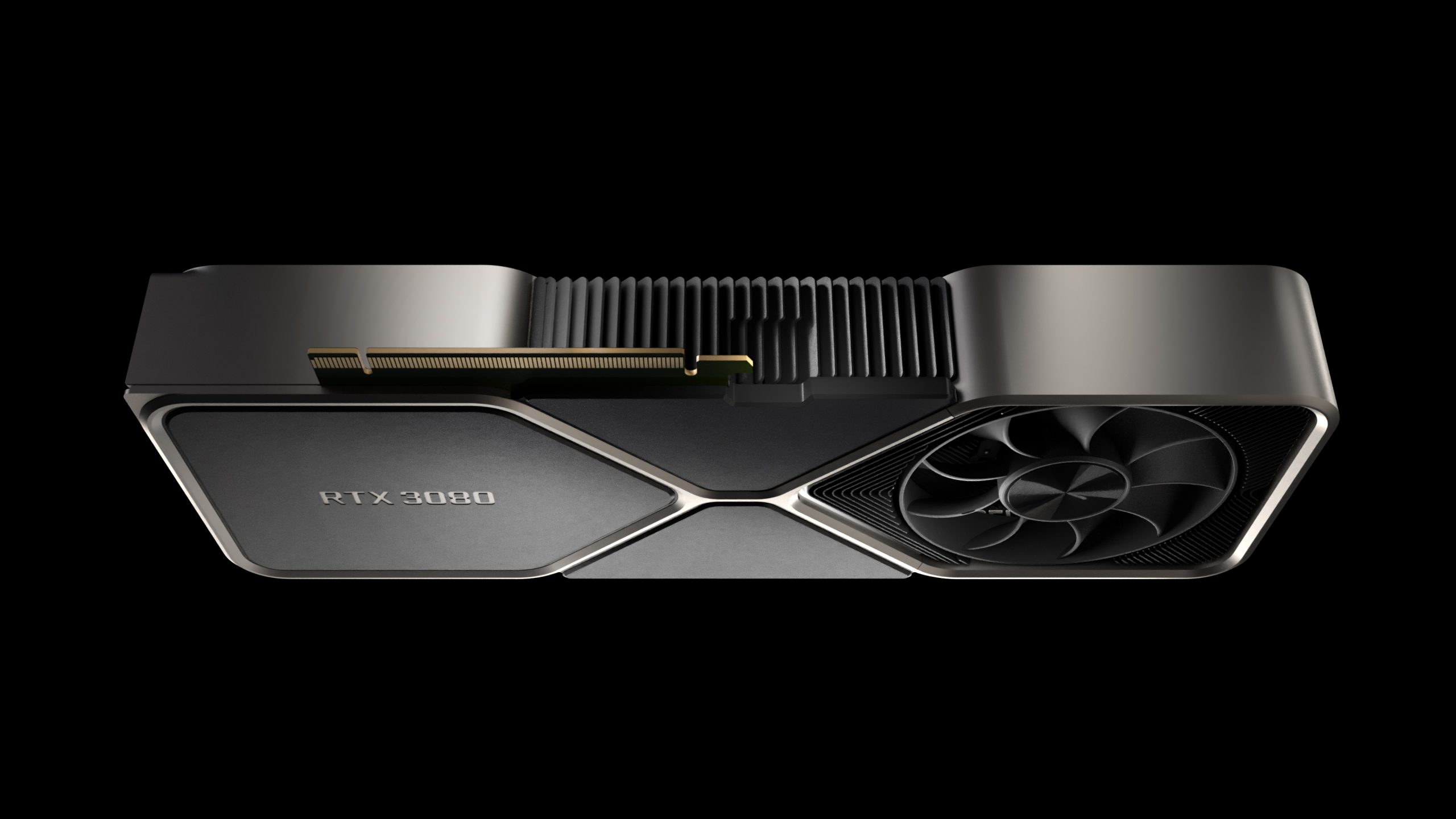

Другият модел на базата на GA102 е GeForce RTX 3080, официално заявен като флагман на игровите процесори за това поколение, което още по-категорично оставя GeForce RTX 3090 за професионалистите. Тук имаме по-сериозно орязване, като има блокиран един цял GPC и още 2 TPC в останалите, като получаваме „само“ 68 SM (8704 АЛУ, 272 текстуриращи блока, 272 тензорни процесора и 68 РТ ядра) и 96 ROP-a, като шината на паметта е 320-битова със скорост 19 ГТ/с и разполага с 10 ГБ GDDR6X памет. Това прави много интересно сравнението с GeForce RTX2080Ti, тъй като, като изключим удвоеният брой „CUDA ядра“, конфигурацията на изчислителните блокове е идентична с тази на по-старият флагман. И въпреки по-тясната шина имаме реално по-висока пропускателна способност 760 ГБ/с срещу 616 ГБ/с. За сметка на това обаче официалната цена е знаително намалена, от $999/1199 (офицална/ФЕ), до $699, т.е. на нивото на GeForce RTX 2080/Super и малко над цената на флагмана от поколението Pascal – GeForce GTX 1080 Ti. Тактовата честота на чипа е 1440 МХц базова и 1710 Турбо, като TDP e значително над предходните модели с цели 320 Вт.

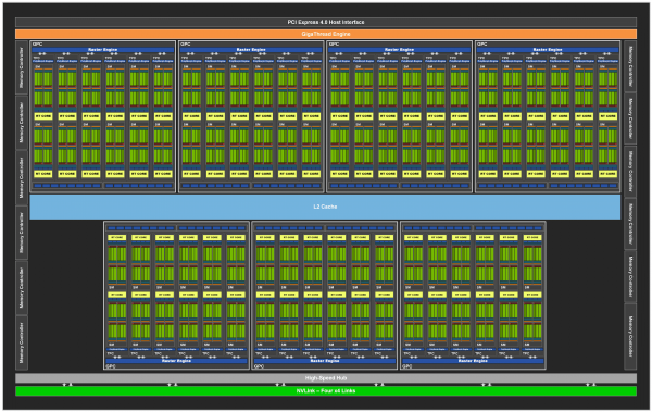

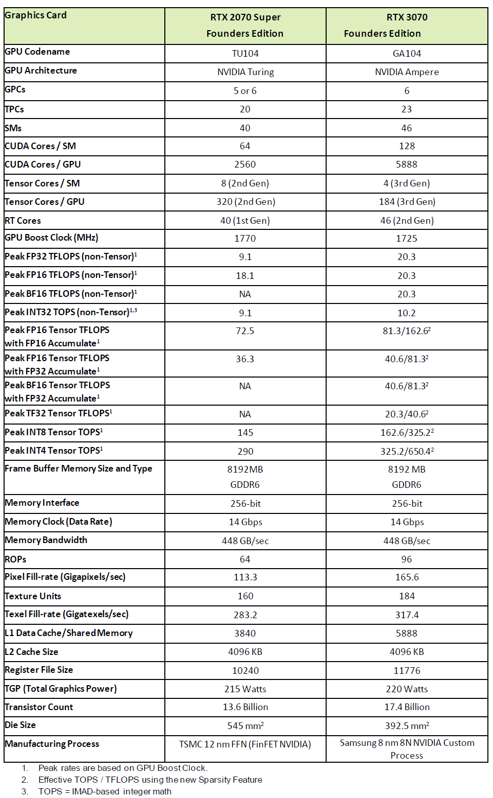

GA104 на свой ред разполага с 6 GPC, но всеки от тях е с по 4 TPC, или общо 48 СМ-а с 6144 АЛУ, 192 текстуриращи блока, 192 тензорни процесора, 48 РТ ядра и цели 96 РОП-а . Шината на паметта е 256-битова а обемът на L2 кеша е 4 МБ. Отново и този път имаме изненадващо съответствие между GA104 и TU104 като брой SM, но този път разликата освен в двойния брой „CUDA ядра“ е, че имаме и 50% повече ROP блокове – 96 спрямо 64. В единствения обявен до момента модел на негова база има блокиран един TPC, като останалото се запазва, а използваната памет е добре познатата GDDR6 със скорост 14 GT/s и обем 8 ГБ. Тактовата честота на чипа е 1500 МХц базова и 1725 МХц турбо, а този път TDP остава много близко до предшествениците със скромните на фона на големите му събратя 220 Вт. Цената на този модел се очаква да е $499, а заявката от страна на НВидия е за производителност на нивото на GeForce RTX 2080Ti при цена на GeForce RTX 2070 Super.
