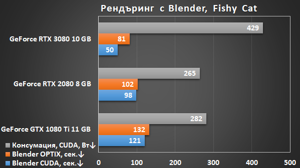

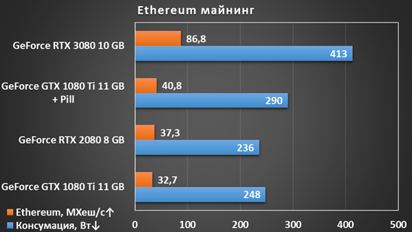

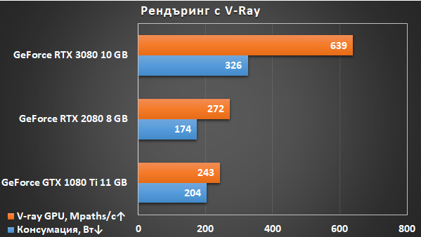

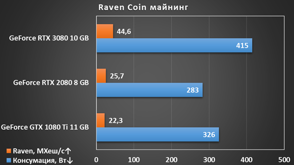

За полазите при работата с не-игрови приложения, проведох няколко бързи теста за майнинг и рендъринг. За майнинг проверих производителността в Ethereum с помощта на Claymore Dual Miner и в Raven Coin (kawpow алгоритъм), като за двата по-стари модела използвах T-Rex Miner, а за GeForce 3080 – WildRigs, коята се оказа единствената способна да работи с новия адаптер преди завършване на статията. Рендъринг тестовете използваха V-Ray Benchmark, който работи под CUDA, както и Blender с ускорение през графичният адаптер в 2 режима – CUDA и OptiX, последният от които се опитва да използва новите РТ възможности в RTX моделите.
Двойно повечето FP АЛУ на 3080, увеличеният L1 кеш и по-бързата памет определено си личат в тези тестове, като с изключение на Raven Coin майнинг, новият модел успява да предложи двойна или почти двойна производителност спрямо двата по-стари модела. Обаче за целта се плаща с консумацията, която, ако махнем базата на системата, вероятно също ще е близо двойна.
