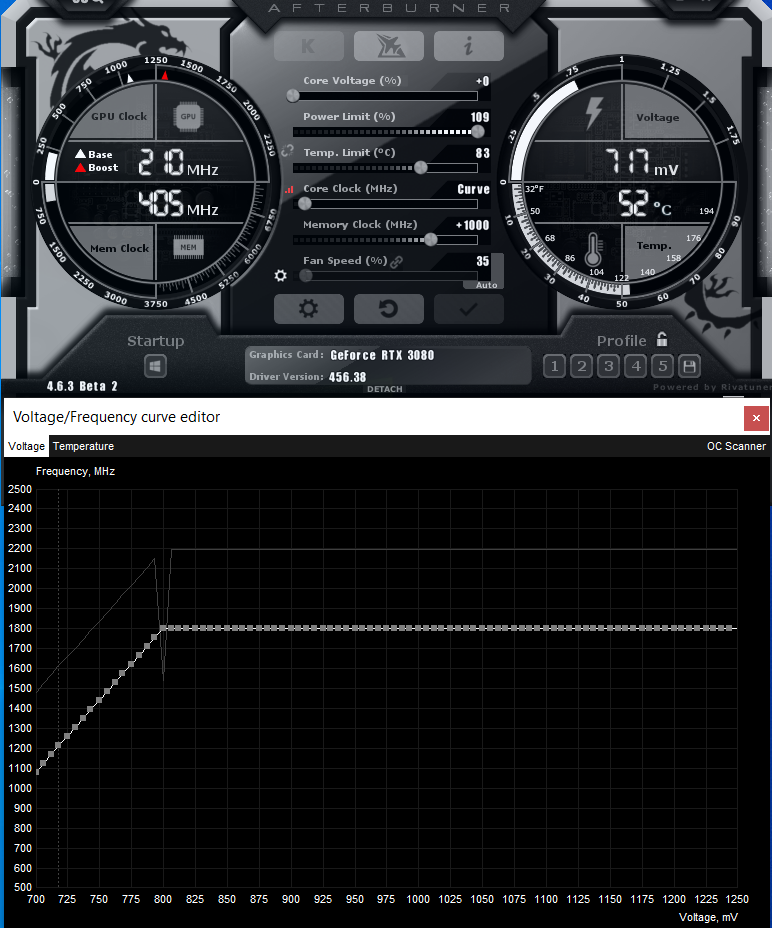

И тук идваме до болната тема през последните години, а именно има ли място за овърклок и има ли изобщо смисъл в наши дни. Проблемът с GeForce RTX 3080, е че картата прекалено много опира в лимита си на консумацията. Което значи че според натоварването и играта тактовите честотите варират в относително широки граници, което прави тестването за стабилност един малък кошмар – ако тествате с игри, които натоварват повече, за да гарантирате по-сериозен товар на картата, то нищо не пречи ако пуснете нещо леко, честотата на картата да се изстреля рязко нагоре и да забие. При стандартният „прост“ метод на овърклок аз така започнах от +160 МХц за ядрото, докато не се наложи постепенно да ги сваля до +90 МХц. Памета на свой ред се овърклокна с „+1000“, каквото и да е това, т.е. от 19 ГТ/с на 21 ГТ/с. Дори с максималните +9% на консумацията, това доведе до едно минимално подобрение от 4-5%.

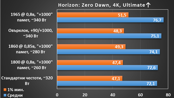

За това се заиграх с други алтернативи – ъндърволт и овърклок при фиксирано напрежение. Крайният резултат беше примерно 1800 МХц на ядрото при 0,8 В напрежение, 1860 Мхц с 0,85 В напрежение и максималното, което работеше на ръба на 109%-ния лимит на консумацията – 1965 МХц при 0,925 В. В първият от тези вариант консумацията на картата беше до около 260 Вт, като с „+1000“ памет получавате приблизително същата производителност като на стандартни честоти(+0/-3% примерно). Във вторият случай имате вече твърдо по-добра производителност с 1-2-3%, но при около 280 Вт и накрая имате около 6% подобрение при 340 Вт. Или поне такива бяха резултатите в RDR2 и Horizon: Zero Dawn.
Като цяло бих казал че по-смисленото занимание е ъндърволтването, което може да ви спести доста консумация при приблизително запазване на производителността. Изглежда че последните примерно 5% от производителността идват за сметка на около 20% от консумацията. Което честно казано ми изглежда като доста странно решение от страна на NVidiа.
