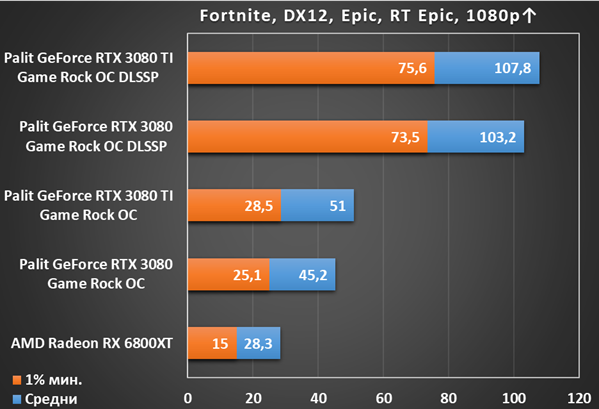

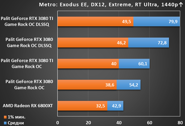

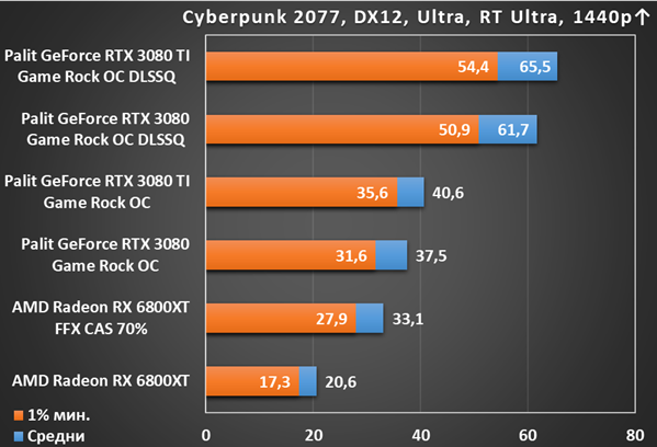

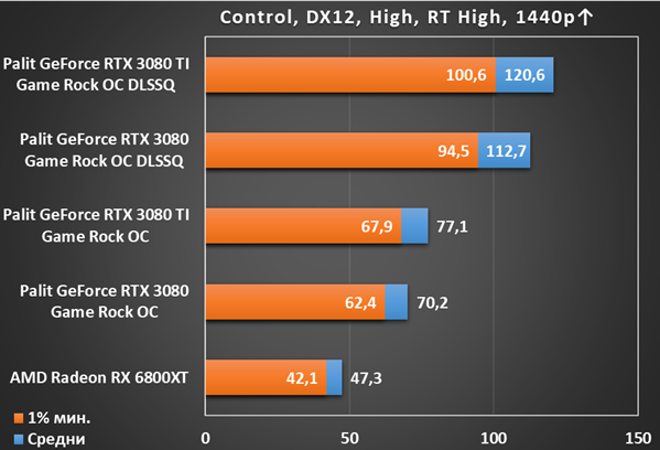

Ситуацията тук е много подобна на ситуацията в 4K резолюция, макар че тествах по-малко на брой игри. Единствената игра, в която и двата модела на Nvidia успяват да покажат над 60 FPS без използване на DLSS е Control, като GeForce RTX 3080 Ti успява да добави и резултат на границата в Metro Exodus EE. В Cyberpunk 2077 и Fortnite е трудно да се каже че рейтрейсингът е използваем без DLSS, при все че в последната резолюцията е намалена дори до 1080p. С DLSS нещата се пооправят, макар че пак не са твърде блестящи, особено във Fortnite, който, като динамичен шуутър, типично иска доста високи нива на кадрите/сек.
На този фон, резултатите от Radeon RX 6800XТ са още по-трагични, като потенциалната използваемост на този модел остава само в 1080p. Поне докато най-накрая не се появи тяхната технология FSR за скалиране на изображението.
