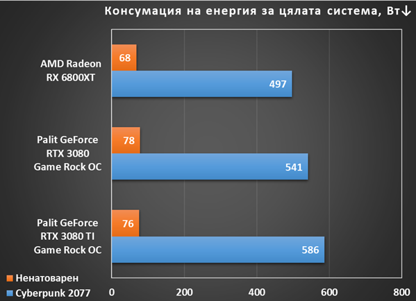

При дадените лимити за TDP на графичните адаптери едва ли може да се очакват особено ниски резулти. И все пак с 400 Вт, Palit GeForce RTX 3080 Ti GameRock OC успява да покори нови „висоти“ с близо 600 Вт. консумация на цялата система или 90 Вт. над Radeon RX 6800XT. Но това все пак е за сметка и на 17% предимство в производителността в дадената ситуация. И все пак усещането от работата на компютъра до теб са подобни на работата на малка печка тип „духалка“ включена на половин мощност. А като си спомня как до преди 3-4 години имаше толкова сериозен натиск по темата с икономичността на компютърните компоненти…
И още нещо – изглежда че цялото това осветление не е безплатно откъм консумация, ако съдим по нивата в ненатоварен режим. Не че 8-10 Вт са фатални, но това може и да ви даде представа за това колко е ярко в действителност.

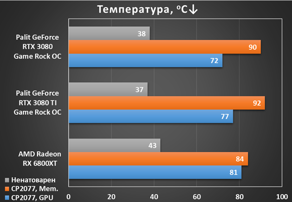

В същото време, благодарение на огромният си радиатор и двата модела Palit GameRock OC, се справят доста прилично с температурите. Резултат от под 80оC при тези нива на консумацията е доста добър резултати, но той не идва безплатно откъм шум, като и двете карти се чуват над общото ниво на шум, ако и да не дразнят много по субективни впечатления. На този фон Radeon RX 6800 XT остава с малко по-висока температура, но за по-ниско ниво на шум, а и значително по-компактни размери! Естествено с някой еквивалентен нереферентен модел, ситуацията би следвало да е далеч по-добра.
