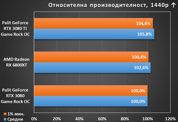

Ако сте прегледали ревютата ми на GeForce RTX 3090 и Radeon RX 6900 XT, мисля че изводите ще са ви доста ясни – при 1200 долара (+71%) цена и давайки среден прираст дори в 4К от под 10% спрямо GeForce RTX 3080, GeForce RTX 3080 Ti е напълно безсмислено ново предложение, ако гледаме ситуацията по официални цени.

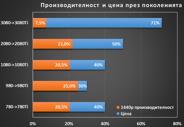

Нещо повече, ако прегледаме историческата ситуация между х80 и х80 Ti моделите през последните години, тя изглежда особено отвратително на фона дори на силно надцененият си предшественик GeForce RTX 2080 Ti, а камо ли на по-старите модели. Ето за сравнение резултатите взети от TechPowerUp като разлика в производителността спрямо разлика в цената в 1440p резолюция, за която има данни при всичките сравнени модели.
Всеки от предишните x80 Ti модели е предлагал предимство от поне 20% спрямо модела под него, което може да доведе до наистина качествени разлики в определени случаи, то с Ampere нямаме дори 10%. За сметка на това при средно 40% надценка предишните 4 поколения, този път имаме над 70%. Така че от съществуването на GeForce RTX 3080 Ti на пазара няма абсолютно никакъв смисъл. Освен зa да може Nvidia да си тъпче гушата за сметка на потребителите.
