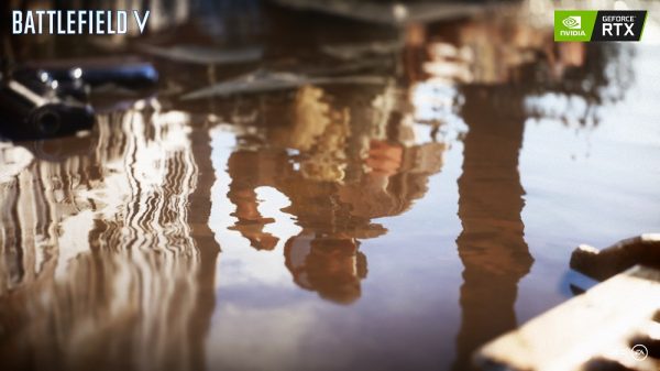

През миналия месец ви предоставих едно доста обширно ревю на моделите графични адаптери във високия клас. И докато бях по темата, реших да проверя как точно стоят нещата с производителността при рейтрейсинг за моделите, които поддържат RTX технологията на NVIDIA . За целта избрах 3 от често използваните игри в нашите тестове, и които са сред най-ранните поддръжници на RTX. По това време обаче се замислих, че може би те не са най-добрите представители за целта, тъй като след тях се появиха още заглавия, в които може би технологията е по-добре оптимизирана или се използва по-пълноценно. А и реално единствената игра, която съм разгледал откъм качество на реализацията беше само Battlefield V в оригиналното ревю на архитектурата Turing. Така че реших към 3-те по-стари игри, да добавя и 3 по-нови заглавия.

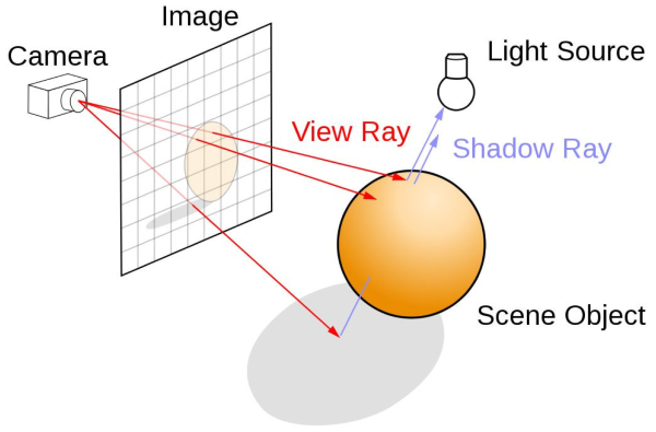

Рейтрейсингът на свой ред е по-късна технология, при която се разчита на обраното – вместо да се проектира сцената върху екрана, от всеки пиксел се проследява обратно пътя на светлината до източниците й. И тъй като този метод в същността си е съсредоточен върху светлината, достигаща до виртуалния екран, автоматично в процеса на проследяването се разрешават повечето проблеми с отражение, пречупване и рефракция и генерирането на реалистична осветеност.
Проблемът с рейтрейсинга обаче е, че той е изключително изчислително тежък. Например, проследяването на лъча до срещането му с обект изисква редица проверки и най-лошото е, че това е свързано с толкова „ненавистните“ разклонения и условни преходи, които просто убиват производителността на компютърните процесори. Освен това в момента, в който даден лъч срещне обект, в зависимост какво качество искаме да постигнем, то самия лъч може да генерира още няколко – за осветление (проверка дали се среща с даден светлинен източник), пречупване, отражение, проверка за попадане в сянка (проверява се дали по пътя към светлинните източници има препятствие) и т.н., като всеки от тези лъчи на свой ред може да генерира още един или повече такива при среща с друг обект. Както виждате, освен първоначалните и без това тежки сметки, в последствие обема на нужните изчисления се увеличава лавинообразно. Но това не е всичко – ако искаме още по-добро качество на картината, тъй като всеки пиксел е дискретен елемент с дадена физическа площ, в него реално могат да попаднат множество лъчи и да се смесят повече цветове. Съответно самият пиксел се разбива на подпиксели, за всеки от които се генерира отделен лъч/лъчи по отделно.
