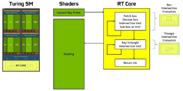

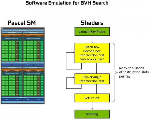

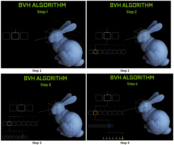

Изчислението на рейтрейсинг може да се реализира и като „прост“ compute кернел, който да се изпълнява под формата на изчислителна програма върху изчислителните елементи на графичния процесор. И всъщност именно това използват от NVIDIA за работата на RTX върху Pascal архитектурата си. Това обаче си остава тежка задача. За това в по-високия клас Turing ускорители има вграден хардуер, който ускорява част от процесите. В случая става дума за т.нар. Ray Tracing Cores, чиято задача е ускорението на проверката за попадане на лъчите в т.нар. Bounding volumes, или ограничаващи обеми, което е един от „хаковете“ за ускорение на рейтрейсинга, както и за изчислението на финалния етап на тази проверка – пресича ли лъча даден триъгълник. Използването на RT ядрата според компанията може да ускори до 10 пъти този етап, но разбира се това е само един от етапите в целия процес, така че не може да очаквате автоматично, че рейтрейсингът ще се изпълнява 10 пъти по-бързо. Все пак това води до много съществено намаление на времето.
