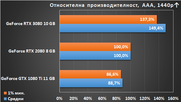

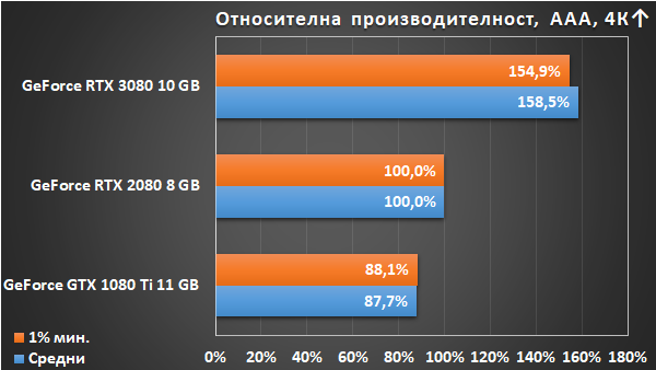

Мисля че едва ли има нужда да ви тормозя с повече словоблудства, като резултатите са достатъчно показателни. При относително запазване на официалната цена, GeForce RTX 3080 представлява голям скок спрямо предишните две поколения, разполагащи се в тази ценова зона – GeForce GTX 1080Ti и GeForce RTX 2080. Средно от всички игрови тестове имаме около 50% подобрение спрямо 2080 и 70% спрямо 1080Ти, което като цяло е един отличен прираст, в рамките на очакваното при смяна към нов технологичен процес. Проблемът обаче е, че за разлика от предишните няколко поколения, в които консумацията се запазваше на горе-долу едни и същи нива, този път прирастът в производителността идва за сметка и на драстичен скок в консумацията. Което е доста забележимо, ако компютърът ви се намира в непосредствена близост или сте в малка стая. Но ако това не ви тревожи, то може да получите много производителност от новият модел.
