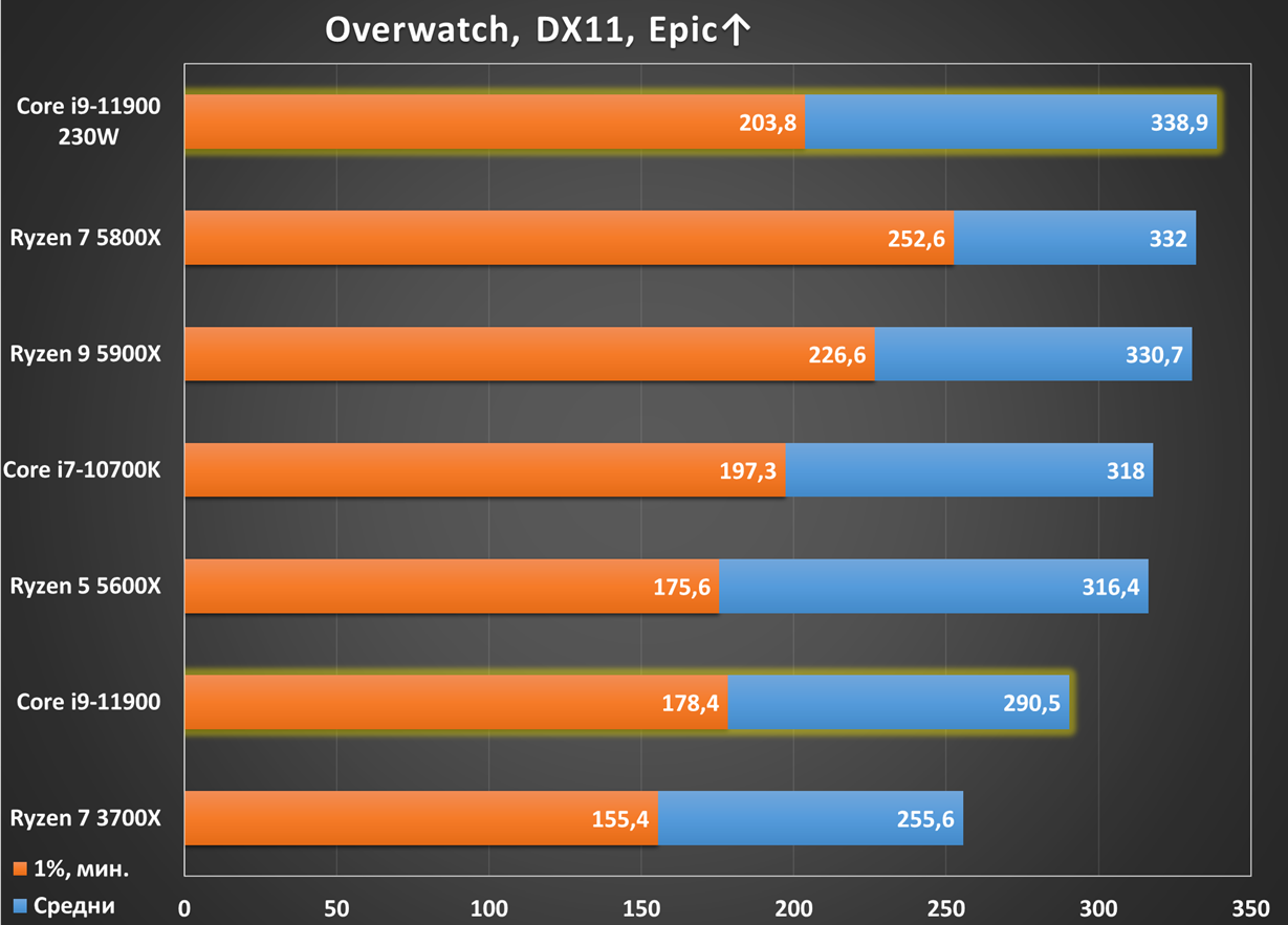

Производителност в онлайн игри

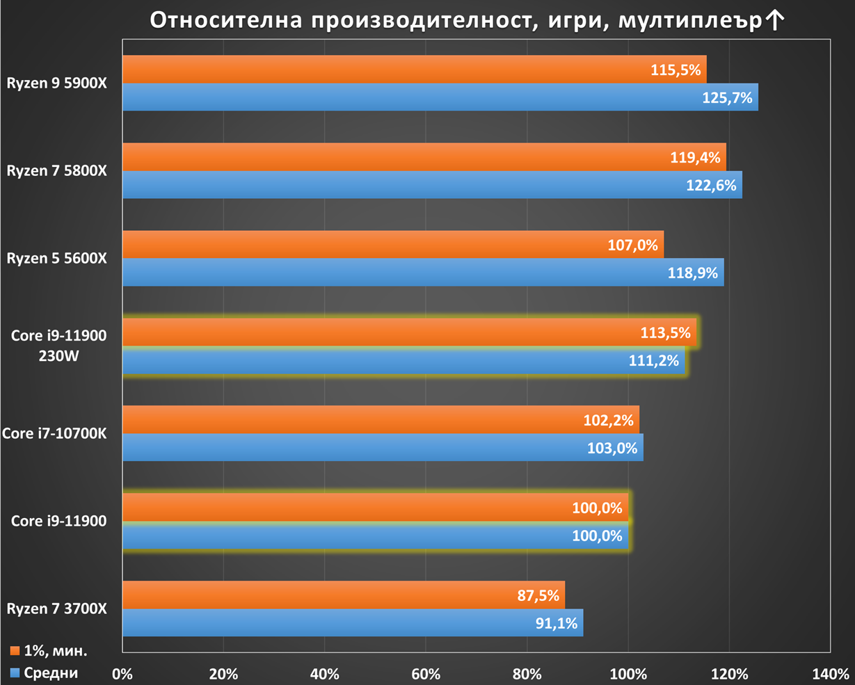

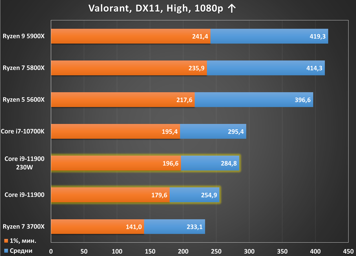

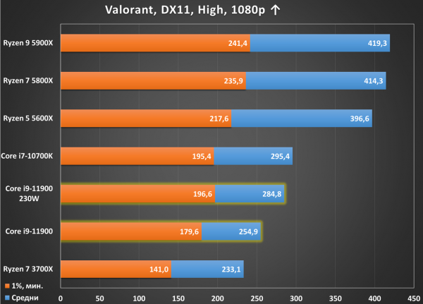

Нещата обаче се връщат в добре познатото ни русло, в момента в който се обърнем към онлайн игрите на по-ниски настройки, при които влиянието на графичният адаптер е по-малко. При това положение единственият по-слаб процесор от Core i9-10900 в стандартен режим е Ryzen 7 3700X, който изостава с около 10%. В същото време всички останали процесори, включително и Core i7-10700K са по-бързи, като разликите достигат до 25% при средните кадри с Ryzen 7 5800X, a във Valorant дори до 60%.

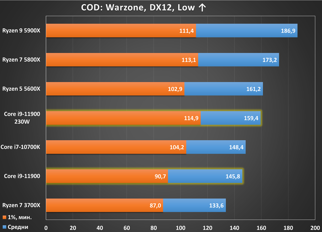

Отключването на консумацията, в комбинация с използването на Gear 1 режим на контролера на паметта дава доста сериозен прираст в производителността, който достига до 27% в COD Warzone, играта с може би най-сериозно многонишково натоварване в случая. Средният прираст е около 12%, което на Core i9-11900 позволява да изравни Ryzen 5 5600X, но Ryzen 7 5800X и Ryzen 9 5900X все още остават на около 10% напред.
Сумарно може да кажем че Intel все пак не успява да си върне гейминг короната, но имаме известен прираст спрямо по-старият модел.
