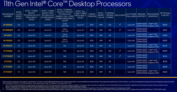

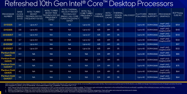

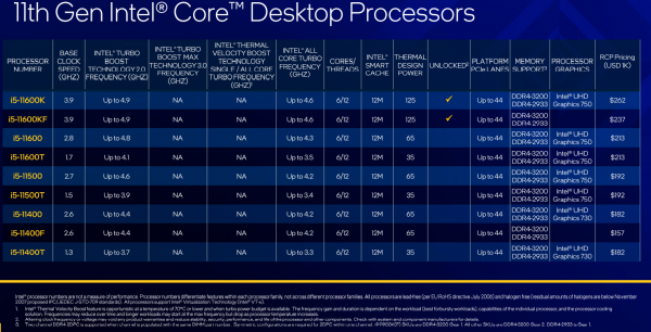

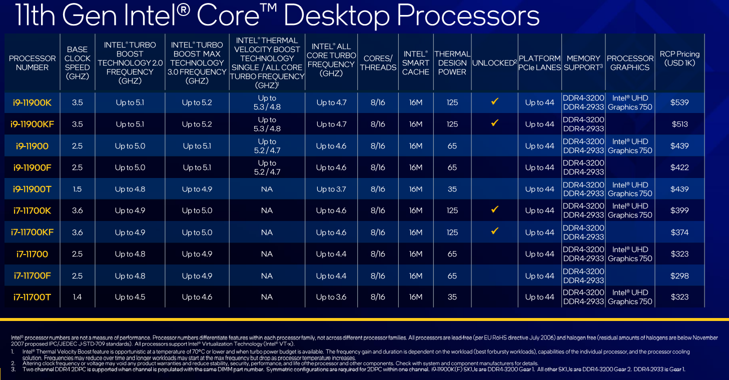

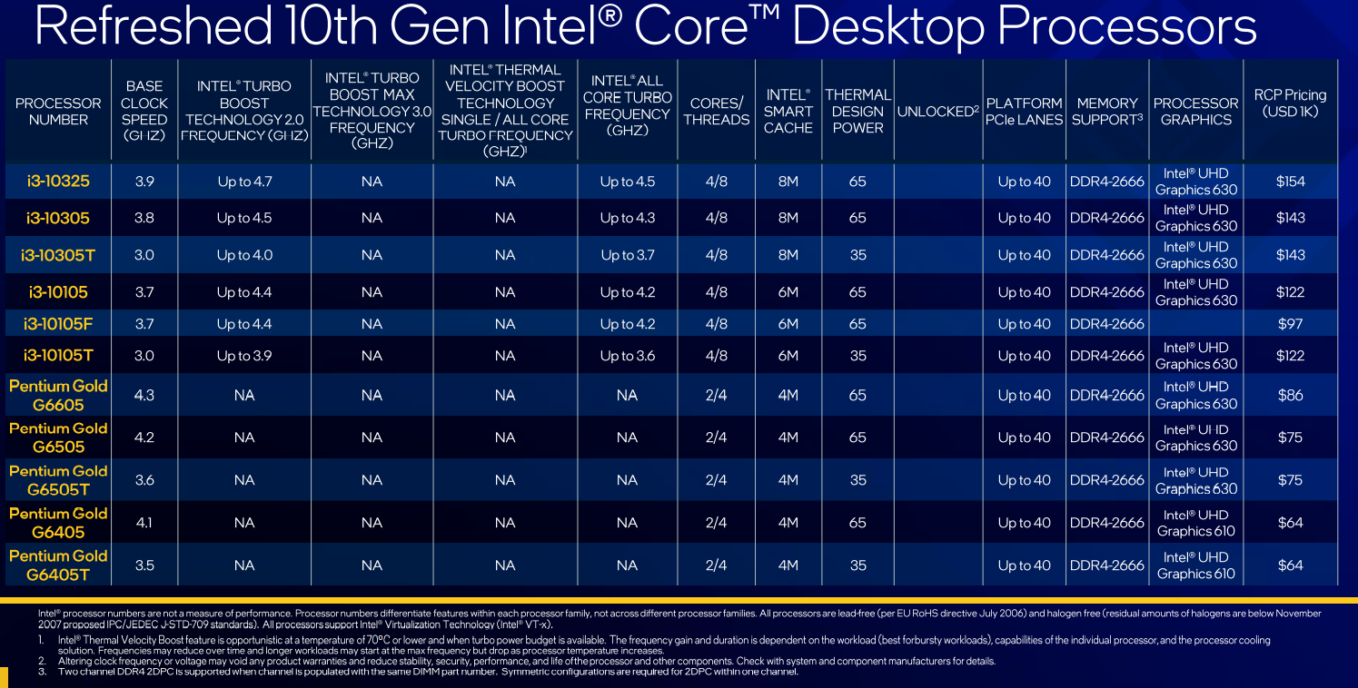

На базата на Rocket Lake кристала, от Intel обявиха новата 11-та серия Core процесори, но предвид големият му размер, моделите са ограничени само до 8-ядрените Core i9 и i7 и 6-ядрените Core i5. При ниските класове Core i3, Pentium и Celeron остава използването на Comet Lake, като имаме минимален рефреш със 100 МХц повишена честота. Нещо повече, те дори няма да бъдат удостоени с нови названия в унисон с новата 11-та серия, а ще се задоволят само с добавен на 5-ца вместо последната 0-ла, т.е. от Core i3-10100 получаваме Core i3-10105. Пълният списък на моделите може да видите на диаграмите по-долу.
И накрая Intel добавят и едно последно нововъдение, което обаче работи само за K-процесорите, Adaptive Boost. Благодарение на тази технология, процесорът получава възможност за 3- и повече ядрени товари да регулира динамично честотата и напрежението си, докато остава в рамките на TDP, като горният лимит е максималната турбо стойност при 2 натоварени ядра. Т.Е. в случая на Core i9-11900K това означава до 5,1 ГХц, докато в противен случай трябва да се ограничи до 4,8 ГХц.
