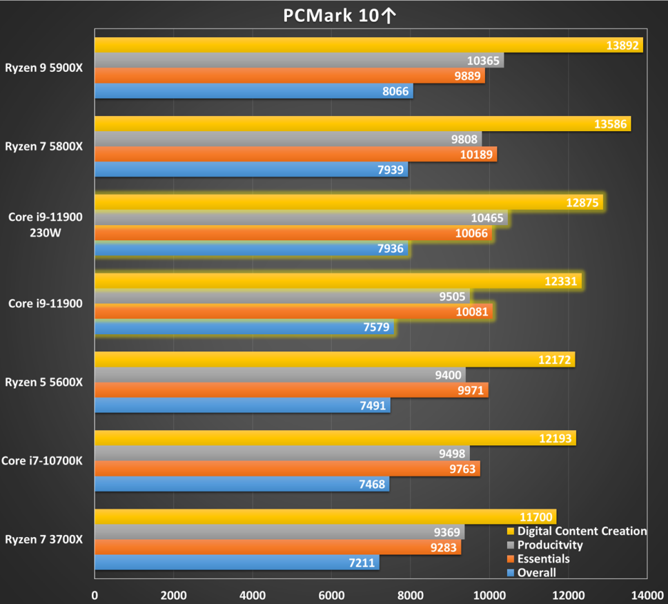

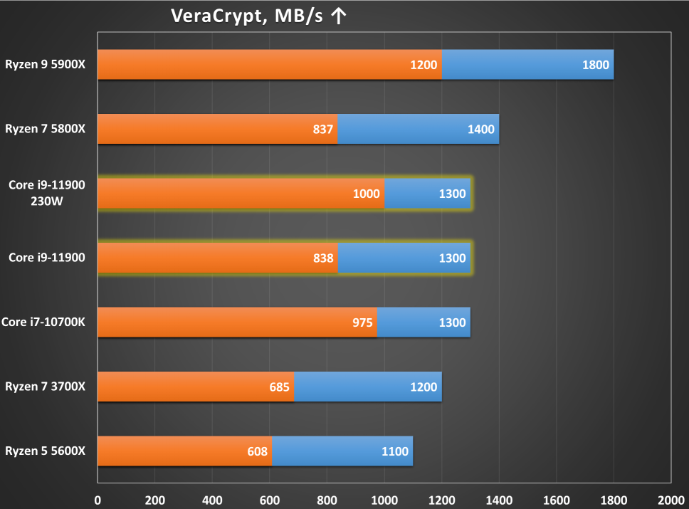

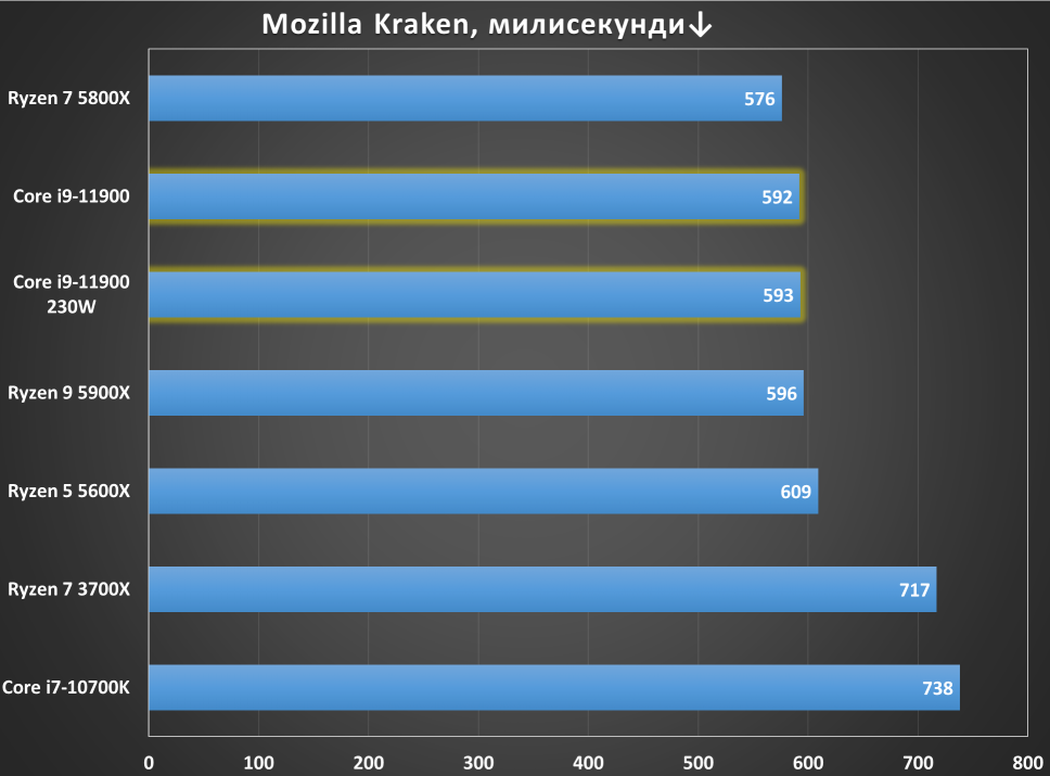

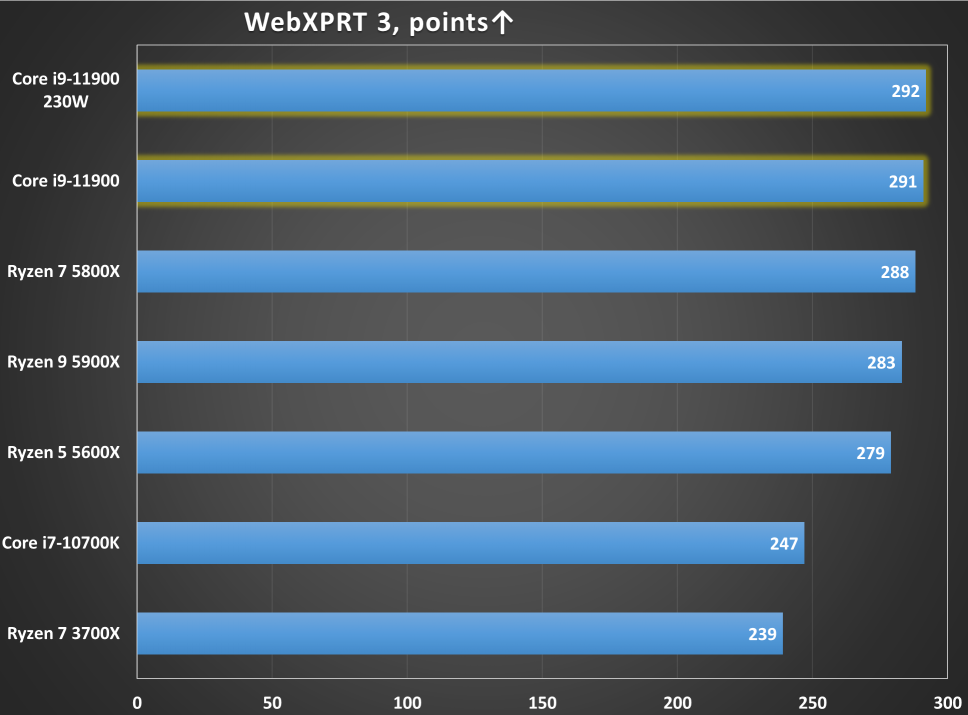

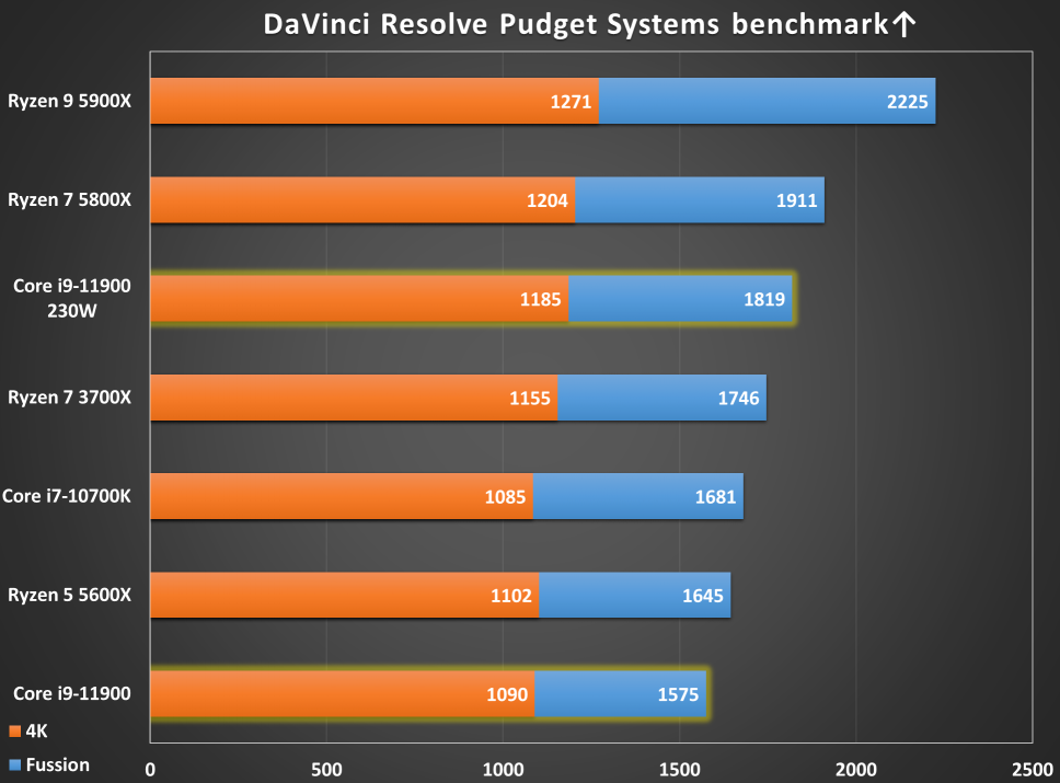

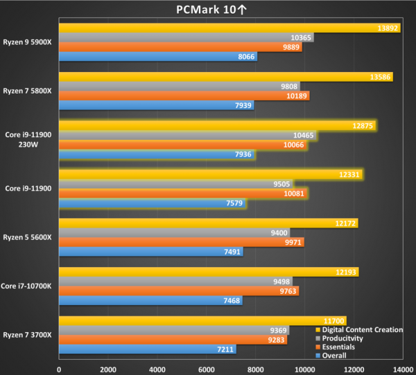

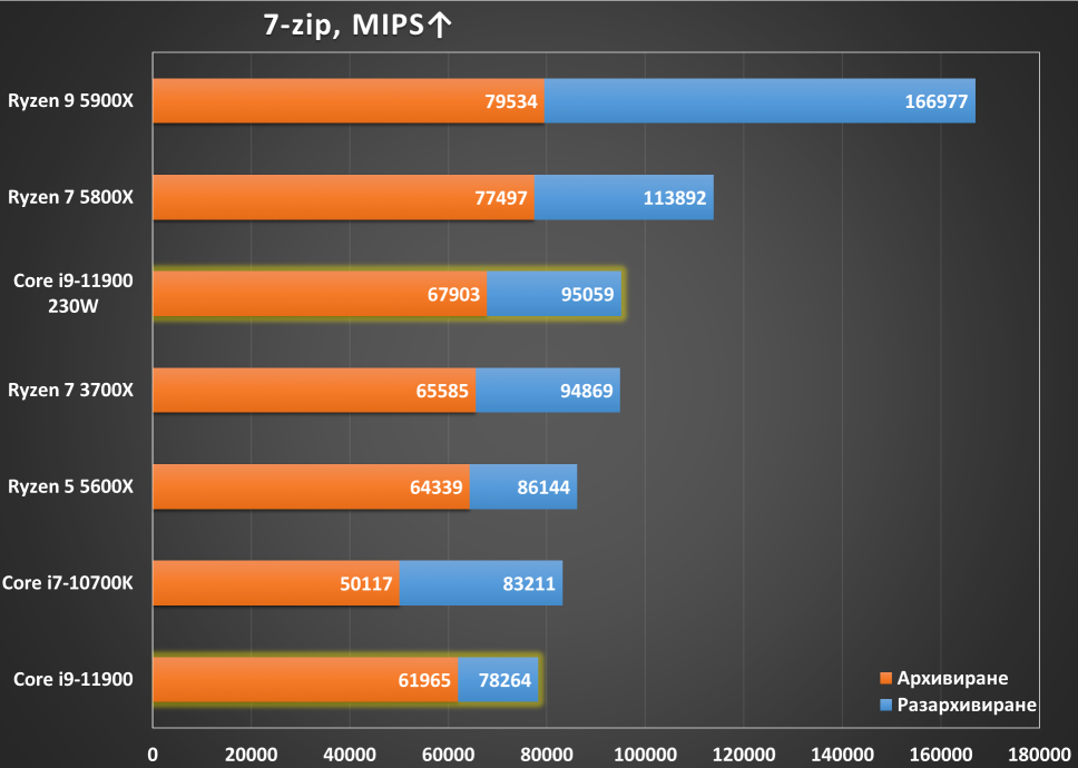

Тук нещата продължават във вече познатото русо, като в стандартен режим Core i9-11900 се настъпва с … Ryzen 5 5600X… Единствената област, в която предоставя категорично превъзходство се оказва криптирането с Vera Crypt. По-старият Ryzen 7 3700X се оказва отново сравним или по-бърз, със преждеспоменатото изключение. А за Ryzen 7 5800X и 5900X по-добре да не отваряме дума.
Изключването на лимита на консумацията води отново на значителен прираст в многонишковите режими, но този път е малко по-умерено и достига до „само“ 20-тина %. В еднонишков режим разлика между стандартния режим и неограниченият режим на практика няма. Разликата спрямо Core i7-10700K се движи в доста широките граници от +/-20% според приложението. Но във всеки случай в еднонишковите приложения отново имаме добра демонстрация на подобренията в ядрото, които дори надминават заявените от Intel 19%.

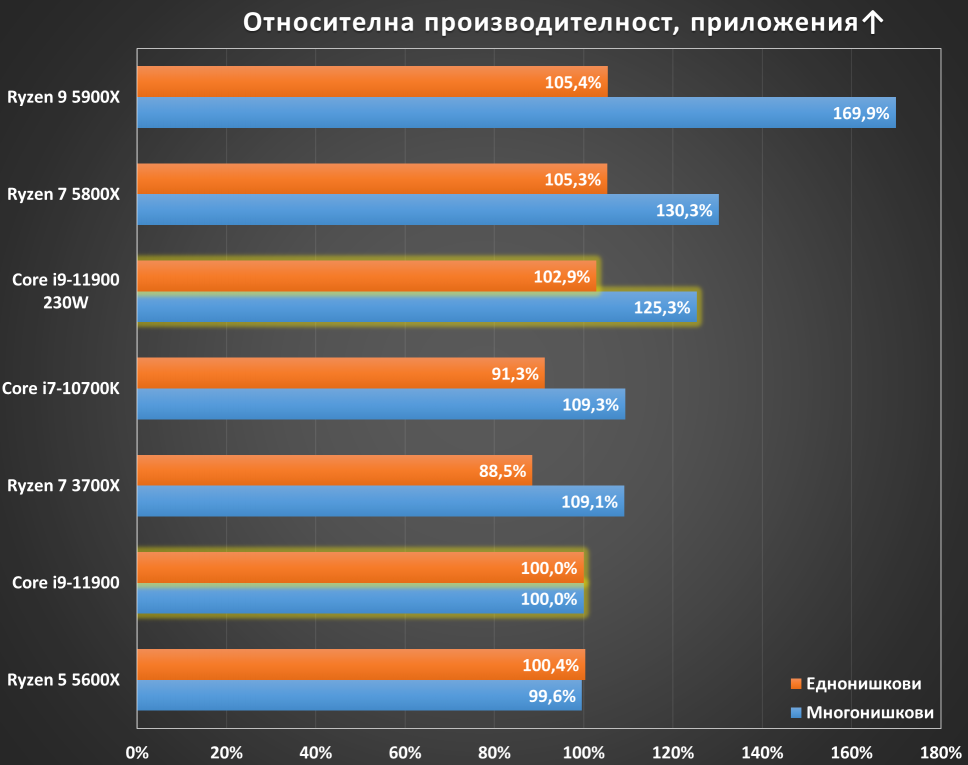

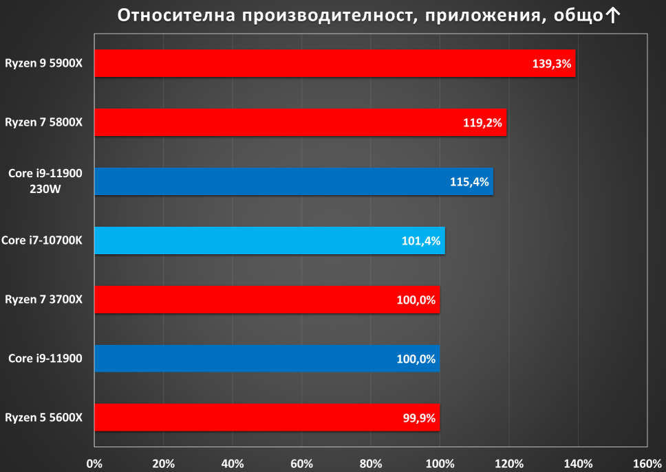

Крайният резултат от всички тези приложения е, че в еднонишков режим Core i9-11900 се оказва много близко до Zen3 моделите на AMD, в рамките на само няколко %  (и наравно с Ryzen 5 5600X), като в същото време превъзхожда Core i7-10700K с около 13%. В многонишков режим при стандартни настройки обаче ситуацията е пълна трагедия, като новият процесор успява да завърши последен от всички тествани, дори и зад единственият 6-ядрен модел, включен в този тест. Свалянето на ограничението по консумацията обаче рязко променя нещата, давайки средно 25% прираст в производителността, което вече го класира 3-ти, като изостава само зад Ryzen 7 5800X (с много малка разлика) и зад 12-ядреният Ryzen 9 5900X, който със своите 12-ядра просто издухва всички останали конкуренти като вълка сламената къщичка на едното прасенце от добре познатата ви (предполагам) приказка.
И за финал, средният прираст при от новата архитектурата като производителност на такт е около 13%, ако отчетем разликата в честотите между Core i7-11900 с 230 Вт лимит и Core i7-10700К.
