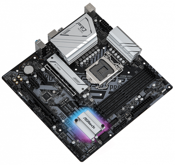

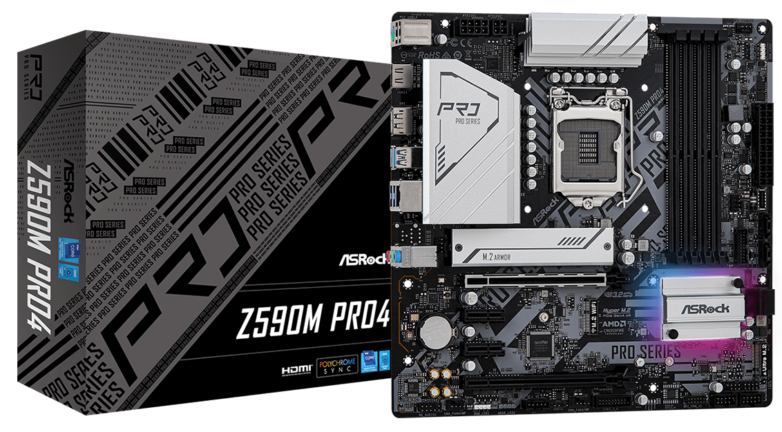

За да демонстрирам пълните възможности на новия процесор, избрах да използвам дънна платка с чипсет Z590, а именно Asrock Z590M Pro4, което е едно от по-евтините решения на тази база. От Asrock явно са си взели поука от критиките спрямо предходното поколение и са подобрили сериозно захранващата схема, която вече е използва 14 фази (12+2), като всяка от фазите използва 50 А Dr.MOS схеми, така че би следвало да няма проблеми с повишената консумация на новите процесори дори и при овърклок. Охлаждането и е организирано с два доста големи алуминиеви радиатора, които разполагат и с известно оребряване, така че предоставят прилична разсейваща площ.

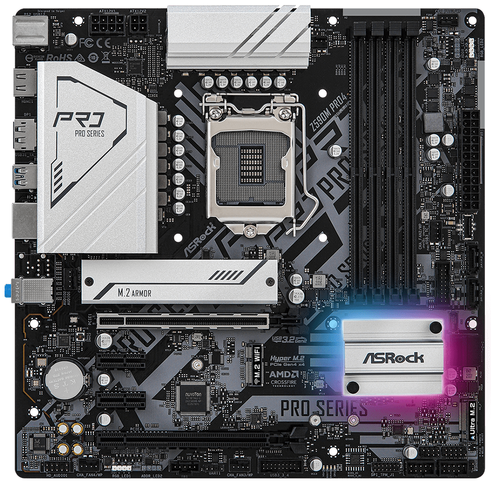

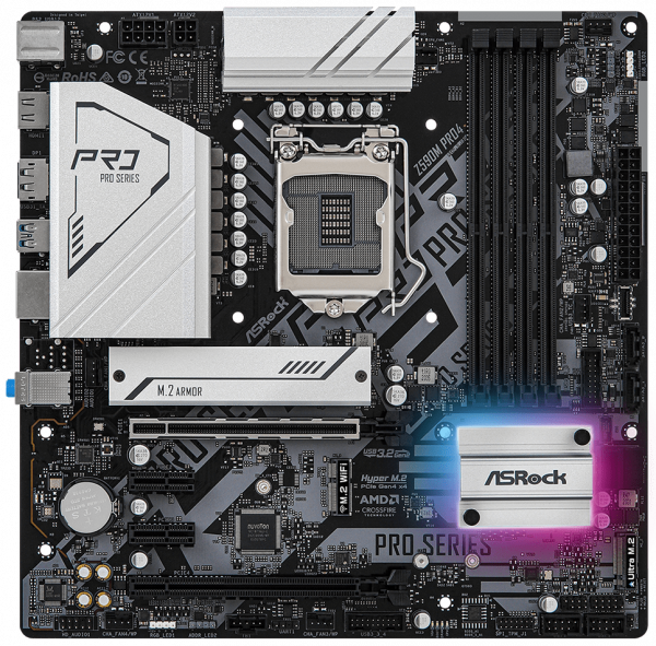

Сред разширителните слотове имаме 4 слота за памет, 4 PCI Express слота, два от които са механически х16, но реално само единият от тях е и електрически х16, при това с поддръжка на Gen 4 режим (по-близкият до процесора). Вторият е PCIE Gen 3×4 от чипсета. Останалите два слота са PCIE Gen 3×1 с отворени краища, така че потенциално може да наместите и по-големи карти.
Налични са 3 M.2 порта, като най-близкият до процесора (наречен Hyper M.2) може да работи в Gen 4×4 режим при наличието на процесор от 11-та серия или като Gen3x4, с 10-та серия. От Asrock не дават повече подробности, но тъй като моделите от 10-та серия не разполагат с допълнителни 4 PCIE линии, вероятно те се взимат от чипсета. Максималната дължина на поддържаните модули е 80 мм. Вторият 2280 M.2 слот се намира под радиатора на чипсета и поддържа Gen 3×4 режим (Ultra M.2). И накрая последният M.2 слот е само за Wi-Fi/BlueTooth адаптери с формат 2230. В добавка към това разполагате и с 4 SATA3 порта.
Сред другите по-интересни вътрешни конектор може да се отбележат 3 за закачане на вентилатори в кутията, като за процесора имате други два, два USB 3.х за предния панел с отделен USB 3.х Type C конектор, както и две двойки RGB/ARGB конектори. Мрежовият контролер е Intel Giga PHY I219V за Gigabit Ethernet, а звуковият адаптер е Realtek ALC897, който за не най-високия клас на Realtek (ALC1220), но дава доста приличен звук.

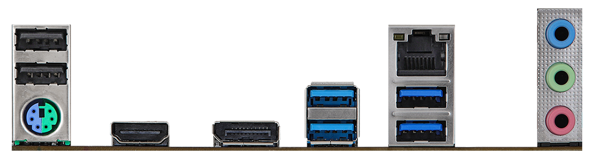

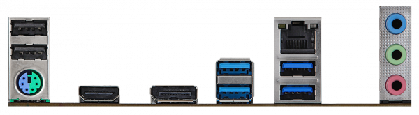

И накрая, на задния панел имаме сравнително постната конфигурация от 2хUSB 2.0, 4x USB 3.x, комбиниран PS2, HMDI, Display Port, LAN и 3 броя звукови портове.
