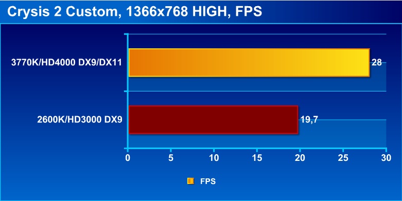

Crysis 2
Crysis 2 със своята минимална настройка за визуално качество „High“ е доста голям залък както за HD3000, така и за HD4000, но новото поколение графично ядро съумява да предложи почти достатъчно ниво на FPS, за да можете да играете Crysis 2 с HD4000. Що се отнася до HD3000, наличните 20 FPS са под желаният минимум. Прирастът в производителност тук е над 40% в полза на HD4000.

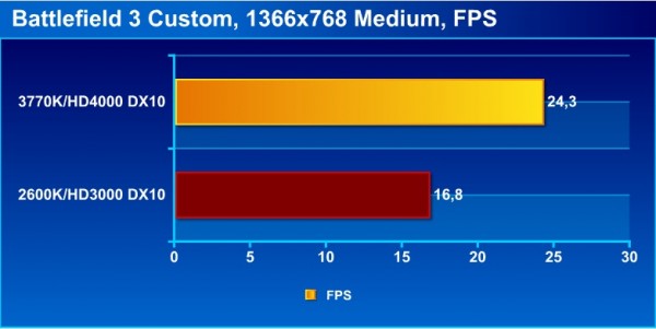

Battlefield 3
Подобно на Crysis 2, и Battlefield 3 е прекалено тежка за тези две графични ядра на Intel. Въпреки всичко, HD4000 се представя по-достойно, отбелязвайки с 45% по-добро ниво на производителност.

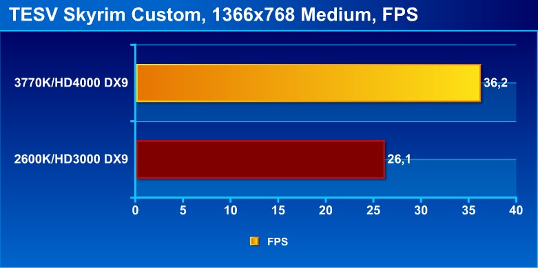

TES V Skyrim
Като едно истинско DX9 игрово заглавие, Skyrim няма проблеми да върви с над 30 FPS на новото графично ядро HD4000. За разлика от HD3000, където минималните 30 FPS не са постижими, при HD4000 това не е проблем. Прирастът на производителност спрямо HD3000 е 40%.

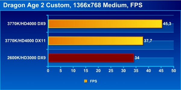

Dragon Age 2
Dragon Age 2 е още една игра, при която ще имате възможност да избирате между режим DX9 и DX11 при използване на Intel HD4000. Загубата на производителност при преминаване към DX11 не е достатъчно сериозна, че да паднете под 30 FPS, а сравнявайки HD4000 с HD3000 под DX9 откриваме 33% по-добра производителност от страна на HD4000.
