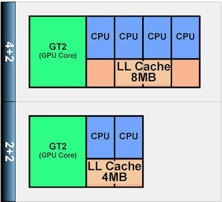

Ако при Sandy Bridge имахме три варианта на процесорен кристал, при Ivy Bridge от Intel са решили тази бройка да нарасне до четири. Всичко се свежда до това дали става дума за двуядрен или четириядрен кристал, притежаващ графичен модул GT1 (HD2500) или GT2 (HD4000). Така компанията ще може доста конкретно да предлага съответните комбинации от малко или повече процесорни ядра, в комплект с по-бавно или по-бързо 3D ядро. Най-добрата (за потребителя), но и по-скъпа комбинация за потребителя ще представлява „4+2“:
Tова означава 4 процесорни ядра, подкрепени от графично ядро GT2. При тази комбинация получавате и пълният размер на кеш от трето ниво (LLC) – 8 MB L3. Тук ще може да се предлагат както процесори с активиран Hyper-Threading (4C/8T), така и с деактивиран такъв (4C/4T). Ако потребителя желае да се възползва от по-доброто вградено графично ядро, но не изисква чак толкова много процесорни ядра, тогава ще може да се избере процесор с комбинацията „2+2“ – две процесорни ядра, допълнени от GT2. Тук отново е приложимо „правилото“ за Hyper-Threading. Ако вградената графика не е чак толкова важна….

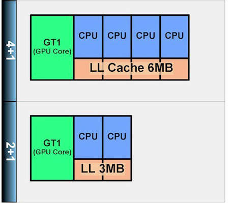

… тогава „на помощ“ идва комбинацията „4+1“ – четири процесорни ядра и графичен домейн GT1. Тук не е сигурно дали ще има модификации с активиран Hyper-Threading, но бъдещето ще покаже. Липсата на графиката GT1 довежда и до още една загуба – четириядрените кристали с GT1 ще разполагат със „само“ 6 MB L3. Най-слабата комбинация от CPU и GPU е „2+1“ – две процесорни ядра и графика GT1. Този вариант можете със сигурност да заложите, че ще е основен за процесорите „Celeron Ivy Bridge“ или познати вече като „Pentium GXXXX“. При този вариант също така имаме и най-малко LLC – 3 MB L3.
