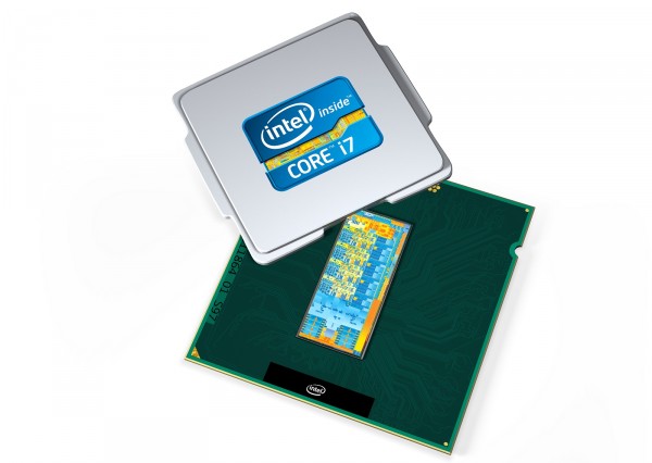

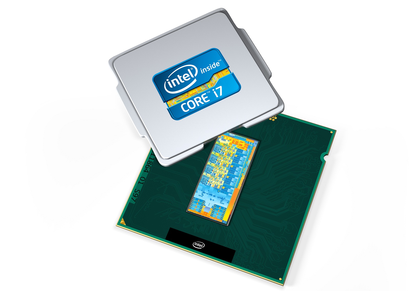

Най-важното в случая е, че температурата на кристала много зависи от ефективността на топлоотделянето. Когато кристалът е само 160кв.мм и бълва над 100W, тогава достигаме до една проблемна позиция, наречена неефективно тополотделяне. Кристалът е толкова малък, че охладителят не е достатъчно ефективен, че да успее да усвои толкова отделена мощност от толкова компактна повърхност. И тук не коментираме BOX охладителя, ами някой доста по-сериозен, като например Noctua NH-D14. С прости думи казано – радиаторът е студен, а ядрото работи при 85С. Не изглежда много приятно, нали? Потребителите с водни охлаждания са малко по-привилегировани, защото при тях ефективността на охладителя е малко по-висока и работната температура на чипа е по-ниска. Но не достатъчно по-ниска, за да не се получи същата зависимост – водният радиатор е студен, а температурата на кристала Ivy Bridge да е с над 20С по-висока от това, което сме свикнали да виждаме при Sandy Bridge.

Колкото до овърклокът и топлоотделянето – тук проблема е от физично естество. Прекалено малко ядро, което няма нужната площ, за да отдели ефективно топлината към въздушен охладител. На Intel определено им е по-изгодно така, за да могат да извадят повече кристала от една силициева заготовка, от колкото да правят кристала по-голям, че да се охлажда по-лесно. Факт е, че чиповете нямат сериозни температурни проблеми и след овърклок, като явно IVB е ОК да работи постоянно при температури от 80С до 90С (на дефолт не достига такива стойности). Как ще му се отрази това в дългосрочен план предстои да видим :)

Тръгнаха много упорити слухове за ‘бяла’ паста между IHS и ядрото (www.overclockers.com/ivy-bridge-temperatures).
Ако това е вярно – вече има основателна причина за високите температури. От друга страна това би позволило демонтаж на IHS-а, след това нещата са ясни …
Пастата може да влоши с 1-2С нещата… но не и с 20С :)
Точно тук няма как да се съглася с теб, ще мине време, ще се намери ‘умник’ да махне капачката и ще покаже резултати, ще видим.

http://www.techpowerup.com/165882/TIM-is-Behind-Ivy-Bridge-Temperatures-After-All.html
Май говорим за разлика от над 20 градуса.
