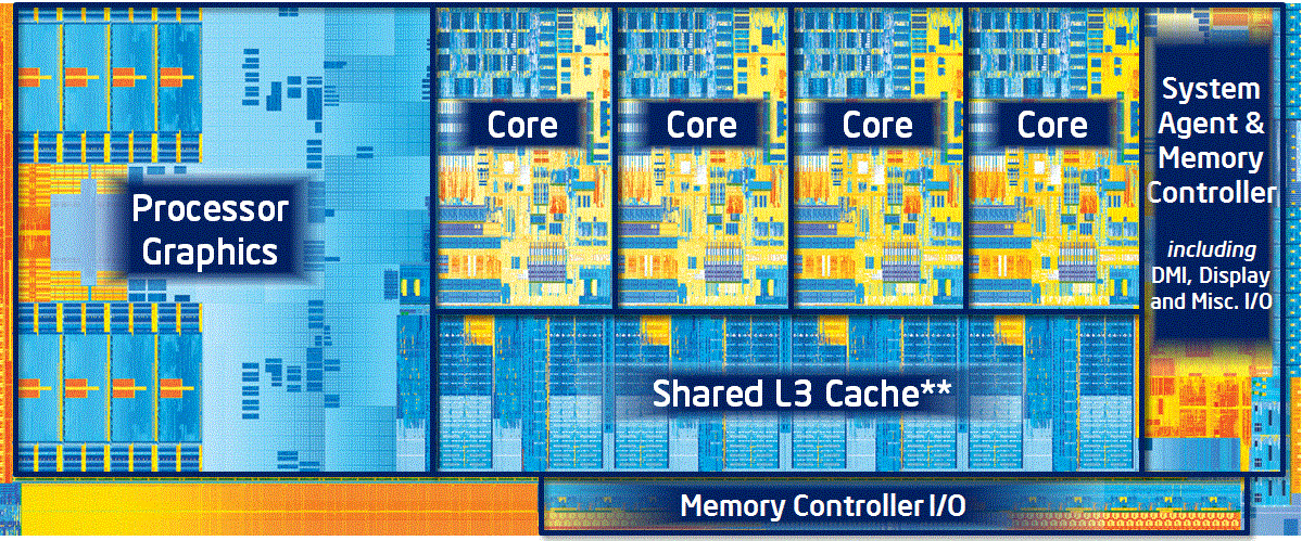

Представлявайки поредният Tick в „цикличната“ система на Intel, новият процесор Ivy Bridge не представлява в никакъв случай преработване на вече познатата архитектура Sandy Bridge. Да, промени наистина има, но те не се намират толкова концентрирано в процесорните ядра. По-просто казано, при еднакви честоти Ivy Bridge и Sandy Bridge ще дават много близко ниво на производителност, с лек превес на Ivy Bridge (не повече от 6%-10% в повечето случаи). Промените по ядрото са по-скоро козметични и добавящи дребни промени, като например поддръжка на DDR3L памет (Low Voltage DDR3 памет на 1.35V), отколкото да очакваме нещо наистина сериозно (подобно на преминаването към 2-ро поколение Core Sandy Bridge от 1-во поколение Core Nehalem). Всичко казано до тук се отнася до процесорните ядра, но преминавайки към графиката, там положението определено заслужава внимание. Но нека разгледаме новото ядро по-обстойно, започвайки от „пълната картина“:
Като цяло, Ivy Bridge изглежда точно като предшественика си. Кристалът представлява чип с размери 160кв.мм и е произведен по най-новата 22nm 3-Gate технология на Intel. Броят на транзисторите е 1.4 милиарда. Процесорните ядра са едно до друго, позиционирани последователно, а графичното ядро заема доста голямо и значимо място в процесорният кристал. Ring-bus архитектурата за връзка между графиката, процесорните ядра, кеша и блока System Agent & Memory Controler. Кеша от трето ниво (или т.нар LLC) отново е споделен както между четирите ядра, така и с графичното ядро. Подобренията при вграденото графично ядро му позволяват за още по-ефективно използване на кеша от трето ниво, което (както ще видите по резултатите) се отразява повече от благоприятно на възможностите на GPU-то да работи със съвременните 3D заглавия.
Като възможности на „предсказваща“ и изчислителна логика, Ivy Bridge не търпи значими промени спрямо Sandy Bridge. Налице са леки модификации по блока за предсказване на разклонения, FP-то на ядрата, както и технологията Hyper-Threading. Дребните козметични корекции са позволили на Intel да предложат един по-изчистен чип, способен на по-голяма IPC ефективност, в сравнение със Sandy Bridge. От Intel са заявили също и промени по контролера за памет (сега вече се поддържа памет до DDR3-2800, както и DDR3L), понижена консумация на чипа, разбира се новата версия на графичното ядро, както и поддръжка на 3 независими дисплея.
В същността си, процесорната част на Ivy Bridge няма да изненада никого. Разликите спрямо Sandy Bridge са малки и дори малки разлики в честотата могат да доведат до изравняване на нивото на производителност. От Intel обаче не „удрят тъпана“ толкова заради процесорната част, колкото за подобреното вградено графично ядро. Ето тук от компанията вече предлагат нещо, което дори можем да наречем „Tock“, ако GPU-то на Sandy Bridge приемем за „Tick“. Нека сега видим какво точно е различното при Intel HD4000.
