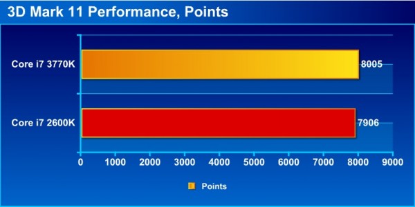

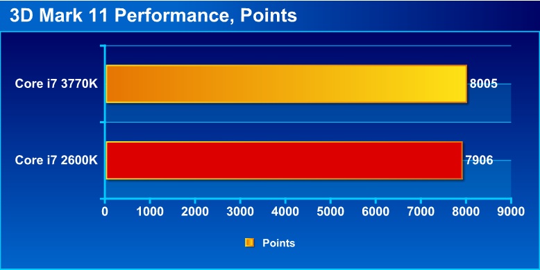

3D Mark 11
Ако почти изцяло процесорните тестове от предишните две страници с резултати са ви създали представата за един приличен прираст в процесорната производителност от 2600K към 3770K, в игрите това не винаги ще е точно така. Започваме с групата на 3D Mark 11 Performance, BF3, DA2 и HAWX 2, където смяната на процесора към 22nm Ivy Bridge не предлага почти нищо повече.

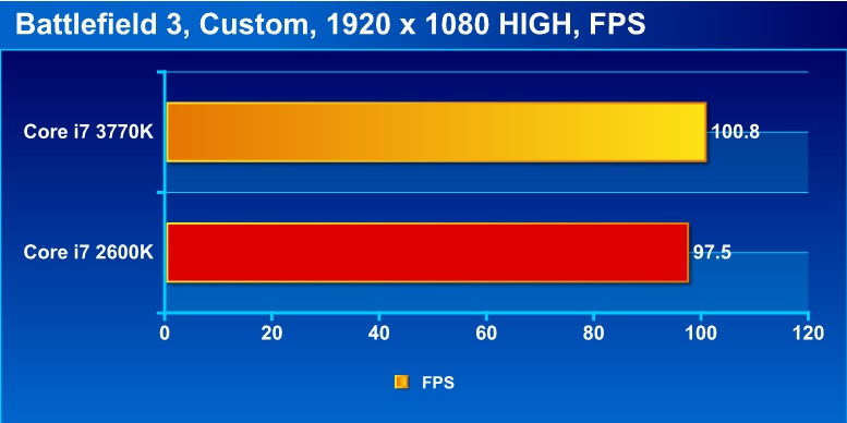

Battlefield 3
Battlefield 3 е една доста тежка игра, но при тези настройки позволява на видеокартата да покаже максимума си, спъната единствено от процесора. И тук се вижда, че двата процесора дават почти идентична игрова производителност под BF3.

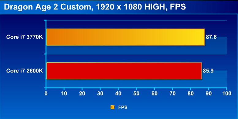

Dragon Age 2
Ситуацията под Dragon Age 2 е още по-пренебрежима, в сравнение с BF3. Тук двата чипа са разделени от почти 2 FPS, което не си заслужава дори коментара.

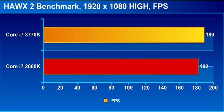

HAWX 2
Под HAWX 2 сме свидетели на една „по-ядно видима разлика“ (но не и по време на игра) между игровата производителност, базирана на всеки един от двата процесора. Цели 4% разлика, на база около 180 FPS средно ниво на кадрите…

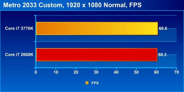

Metro 2033
Като една уважаваща себе си тежка 3D игра, Metro 2033 не прави разлика между 3770K и 2600К, дори и при толкова олекотени настройки.
