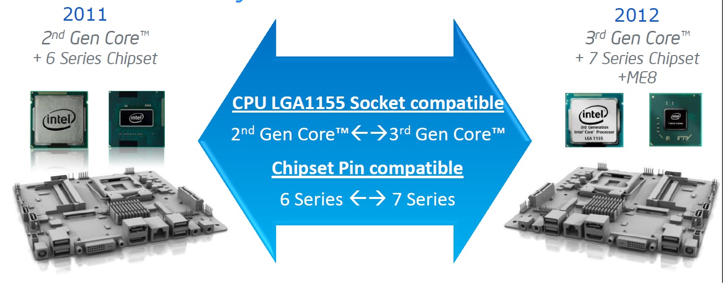

Още с появата на първите слухове около използването на Socket LGA1155 за процесорите Ivy Bridge започнаха и дебатите около съвместимостта на дънните платки с чипсети от 6-то поколение и новите процесори Ivy Bridge. Макар че към края на миналата година от Intel едва ли не отрекоха възможността за комбинация от Ivy Bridge и Z68 Express, по-късно стана ясно, че това ще е напълно възможно. След официалният анонс на Ivy Bridge се появи и официалната информация:
Както добре се вижда, поставянето на Ivy Bridge в сокет на дънна платка с чипсет Z67/P67 или H61/H67 ще е възможно, но ще се наложи и ъпгрейд на BIOS-а. Чипсетите от серии Q6X и B6X няма да поддържат Ivy Bridge. Макар тази информация да е доста обнадеждаваща, добра идея е да проверите дали вашата конкретна дънна платка има обявена поддръжка на чиповете Ivy Bridge. Със сигурност ще има и такива модели, които поради една или друга причина няма да предлагат тази опция. Наред с това, някои модели дънни платки все още изпитват проблеми от различно естество при работата с Ivy Bridge, като например (при някои модели на Gigabyte с Z68/P67) невъзможност да се задава процесорен множител над 39x.
Що се отнася до обратната съвместимост т.е. дънна платка с чипсет Panther Point и процесори Sandy Bridge, то тук няма никакви съмнения – всички модели платки ще поддържат и по-старият 32nm кристал (тук поставяме едно голямо НО, което включва някои конкретни модели от нисък клас, които по обясними причини не поддържат 95W TDP процесори и може да не са удачен избор за високият клас чипове Core i5 2500/i7 2600.)
